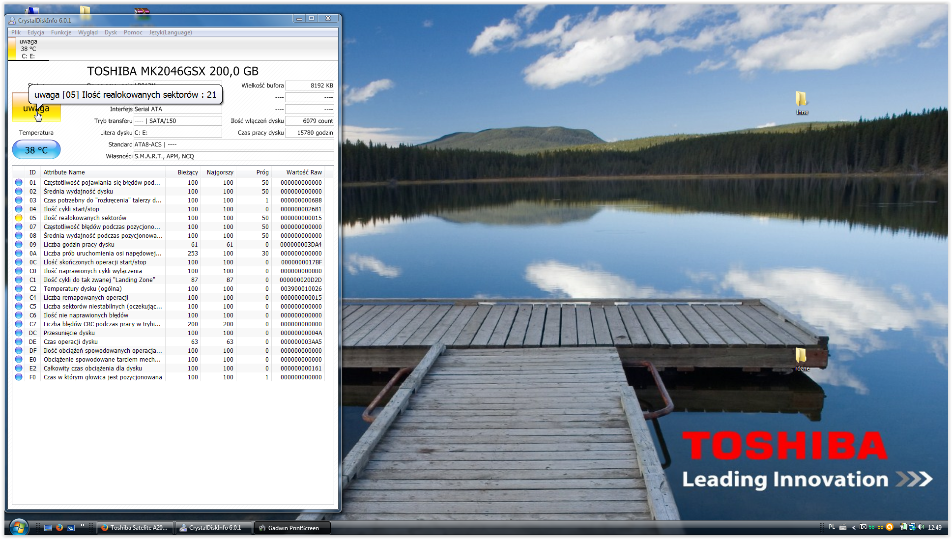

✨ Użytkownik zgłasza problem z laptopem Toshiba Satellite A200, który zawiesza się na etapie inicjalizacji BIOS-u, a głośniczek systemowy wydaje dźwięki. Po kilku próbach uruchomienia, laptop czasami włącza się normalnie, ale występują błędy SMART na dysku twardym oraz wysokie temperatury pracy. Użytkownik nieczyścił układu chłodzenia od 8 lat, co może być przyczyną przegrzewania się. Wskazano na konieczność przetestowania pamięci RAM oraz odczytu danych SMART z dysku. Użytkownik rozważa wymianę pasty termoprzewodzącej i termopadów, ale ma obawy co do kosztów serwisu, ponieważ wcześniej laptop był wielokrotnie naprawiany bez skutku.
