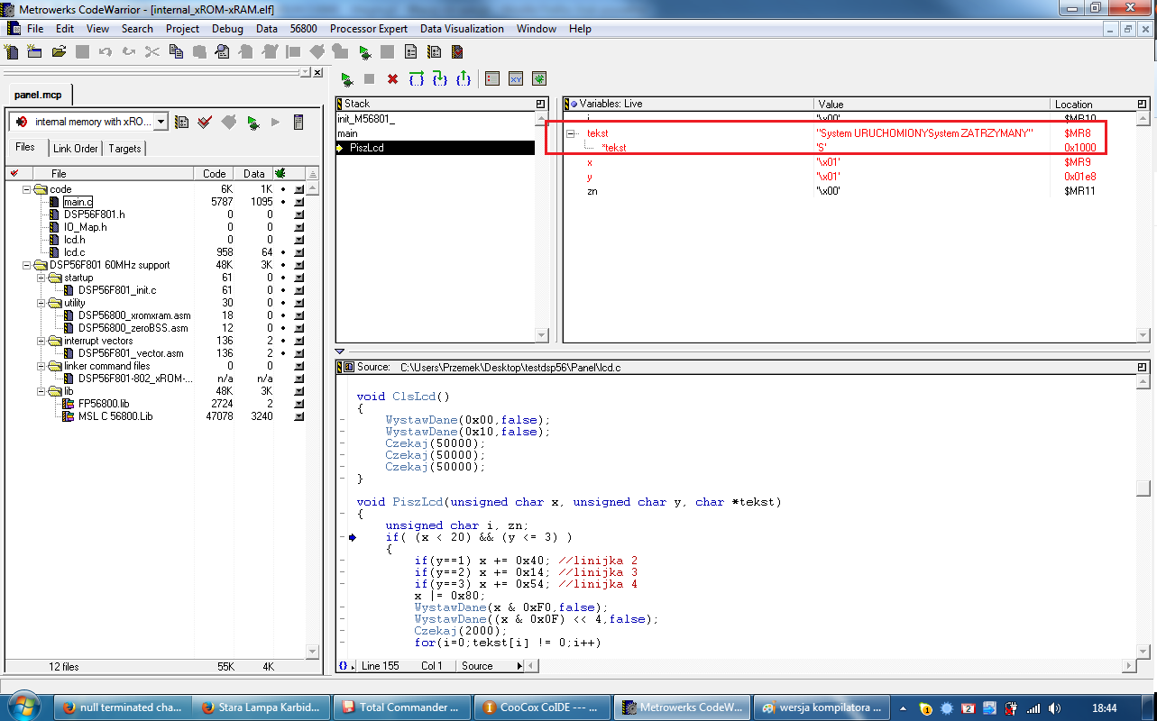

  • #9 13525442
    Przemo1268
    Posty: 245
    Pomógł: 31
    Ocena: 42
    tadzik85 napisał:
    To po co to zero na końcu?
    Dlatego, bo niektóre kompilatory nie umieszczają na końcu tablicy znaku NULL. Kiedyś pisałem funkcję wyświetlającą tekst na procesory freescale. Funkcja wyświetlała kolejno znaki z tablicy do momentu napotkania znaku NULL. Niestety, brak umieszczenia na końcu łańcucha znaków kodu NULL powodował wyświetlanie zawartości pamięci ram za tablicą. Ten sam objaw pojawia się u Autora.
  • #10 13525456
    tadzik85
    Posty: 3404
    Pomógł: 415
    Ocena: 16
    Przemo1268 napisał:
    Wskaż więc kompilator który tak zrobił. Każdy string kończy się zerem.
    A błędem kolegi był niewłaściwy rozmiar tablicy, pewnie otrzymał odpowiedni warning na ten temat który zignorował.
    A wymuszenie zera jak ty to zrobiłeś skutkuje tym ze string zakończony jest własnym zerem i dodanym przez ciebie.

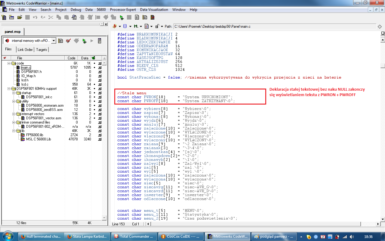

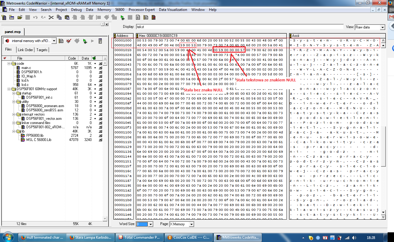

    Proszę bardzo - na życzenie :) Procesor DSP56 - rdzeń 16-bitowy. Kompilator Metrowerks CodeWarrior 5.6. Reszta znajduje się na screenach. Tadzik85 masz rację w tym co piszesz ale jak widzisz, nie zawsze każdy kompilator działa tak samo.
    ATmega328p i LCD QC1602Av2.0 - Nieprawidłowe wyświetlanie stringów i liczb ATmega328p i LCD QC1602Av2.0 - Nieprawidłowe wyświetlanie stringów i liczb ATmega328p i LCD QC1602Av2.0 - Nieprawidłowe wyświetlanie stringów i liczb ATmega328p i LCD QC1602Av2.0 - Nieprawidłowe wyświetlanie stringów i liczb

    policz znaki "SYSTEM URUCHOMIONY"
    <rotfl>
    Tu pewnie też ignorowało się ostrzeżenia kompilatora?
    Policz zera zawarte w stringu który był wyświetlany poprawnie. Niech zgadnę 2?

    Ale to wynika z tego, że zadeklarowałeś tablicę o rozmiarze większym, niż wartość jaką ją inicjujesz (i wtedy wszystkie pozostałe elementy, które nie zostały zainicjowane przyjmują wartość 0). Z tym warningiem też nie zawsze jest jak piszesz - w moim kompilatorze nie było żadnego ostrzeżenia, pomimo tego, że znak NULL nie mieścił się w tablicy. My wiemy jak są przechowywane zmienne w pamięci ale początkujący nie muszą na początku zdawać sobie z tego sprawy. Jak im zaczniemy pisać o takich niuansach to tylko ich to zniechęci. Z czasem sami dojdą "jak to działa". W Visualu np. jest coś takiego, że zmienna, która nie została zainicjowana przyjmuje losową wartość podczas normalnego działania aplikacji, ale gdy wejdziesz w tryb debugowania, taka zmienna przyjmie wartość 0. Gdy zdarzy Ci się zapomnieć zainicjować zmienną to pojawia się problem - aplikacja przestaje działać gdy w opcjach kompilatora wybierasz "Release" :)
  • #14 13525652

  • #16 13525709
    tzok
    Posty: 38947
    Pomógł: 3179
    Ocena: 6573
    Problemem jest to, że tekst deklarowany jest jako tablica znaków, a inicjowany c-stringiem...
    const char PWRON[18] = "System URUCHOMIONY";
    Definiujesz tablicę o długości 18 znaków i wpisujesz do niej ciąg 19 znaków (to jest c-string, więc jest tam już \0 na końcu ale wypada poza rozmiarem tablicy, stąd powinno być ostrzeżenie kompilatora). Gdybyś zadeklarował const char PWRON[19] = "System URUCHOMIONY"; to działałoby ok.
    W linii const char PWROFF[18] = "System ZATRZYMANY\0"; tak na prawdę wpisujesz [System ZATRZYMANY\0\0] ale ostatnie \0 wypada poza tablicą. Działa, bo to ręcznie dopisane \0 mieści się w tablicy i spełnia swoje zadanie. Drugie \0, generowane automatycznie, wypada już poza tablicą (i gdybyś to wpisał do zmiennej w programie potencjalnie nadpisałbyś zawartość jakieś innej zmiennej ale również powinieneś dostać ostrzeżenie kompilatora).

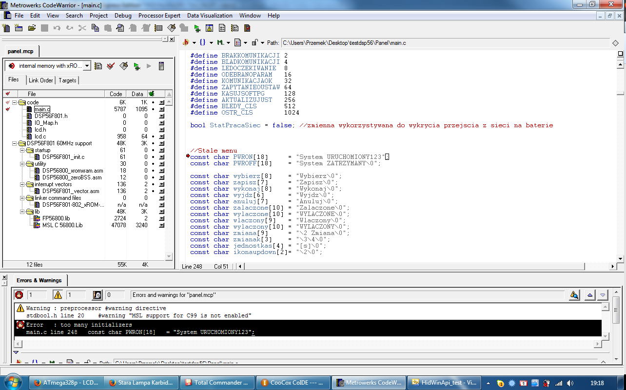

  • #20 13525876
    tzok
    Posty: 38947
    Pomógł: 3179
    Ocena: 6573
    Użyłem domyślnie skonfigurowanego GCC i środowisko Code::Blocks (zasadniczo nie programuję w C++) i sworzyłem taki prosty projekt:
    #include <iostream>
    using namespace std;
    const char PWROFF[18] = "System ZATRZYMANY";
    int main()
        cout << PWRON << endl;
        return 0;
    Przy próbie kompilacji otrzymuję komunikat:
    ||=== Build: Debug in Test_var (compiler: GNU GCC Compiler) ===|
    C:\Users\Tomek\Documents\CPP\Test_var\main.cpp|4|error: initializer-string for array of chars is too long [-fpermissive]|
    ||=== Build failed: 1 error(s), 0 warning(s) (0 minute(s), 0 second(s)) ===|
    Podobnie kompilator Arduino ERW zgłasza błąd:
    sketch_apr19a:1: error: initializer-string for array of chars is too long
    To nawet nie są ostrzeżenia tylko błędy, a kompilacja kończy się niepowodzeniem, dopiero użycie flagi -fpermissive umożliwia skompilowanie takiego kodu, ale nadal z ostrzeżeniem:
    C:\Users\Tomek\Documents\CPP\Test_var\main.cpp|5|warning: initializer-string for array of chars is too long [-fpermissive]|
    ||=== Build finished: 0 error(s), 1 warning(s) (0 minute(s), 0 second(s)) ===|

    1. "lol\0"
    2. "lo\0\0"
    3. "l\0\0\0"
    mniej więcej wygląda to tak. Nie wiem dlaczego tak się dzieje i w tej kwestii potrzebna mi jest wasza pomoc.
    Ps. Dla mikrokontrolerów języki wyższego poziomu (jak np. C++) nie są polecane, bo ich rozbudowane biblioteki i funkcje zżerają masę pamięci, dlatego małe układy programuje się w językach typu ASEMBLER i C. Mikrokontrolery typu ARM mają dużo większe możliwości i tam ewentualnie dopuszczane jest programowanie w C++.
  • #29 13528150
    tmf
    Posty: 14318
    Pomógł: 2090
    Ocena: 2206
    DuMaM napisał:
    Drodzy koledzy wiem jak programować w C i C++ na PC'ty więc takie, rzeczy jak Warning to dla mnie ważna sprawa i zwracam na to uwagę - kompilator nie zgłasza problemu jak się deklaruje tablice o wielkości N dla stringu o długości N ponieważ znak \0 wpisywany jest tuż za tablicą a nie w niej samej. Łatwo to sprawdzić w wyświetlając w pętli kolejne adresy tablic.
    Bez urazy ale z tego co piszesz wynika jednak, że ani C, ani C++ nie znasz. Kompilator dla łańcucha składającego się z N-znaków zapisywanego do tablicy N-elementowej dla C nie generuje ostrzeżenia bo jest to poprawna operacja w tym języku. Żaden znak NUL tuż za tablicą nie jest zapisywany. Jeśli widzisz tam zera, to wynikają one wyłącznie z domyślnej wartości pamięci RAM, która jest inicjalizowana np. przez kod startowy C lub jest to po prostu przypadek.
    A co ma wspólnego biblioteka z językiem? Uważasz, że np. korzystanie z C++ wymusza dołączenie jakiejś magicznej biblioteki? C++ daje równie zwarty kod jak C, a oba języki (a właściwie kompilatory tych języków) w przypadkach nietrywialnych dają kod nie gorszy niż kod asemblerowy wygenerowany przez człowieka mającego skończoną ilość czasu na jego napisanie.
    BTW, piszę w C++ na AVR, co przeczy objawieniom internetowych fachowców.
    Wracając do twojego problemu - został on już dawno rozwiązany. Musisz alokując miejsce na string uwzględniać miejsce na znak NUL i tyle. W przypadku inicjalizacji tekstem, najwygodniej jest nie podawać wymiaru łańcucha, niech sobie kompilator to wyliczy sam. W ten sposób raz na zawsze rozwiązujesz problem.
