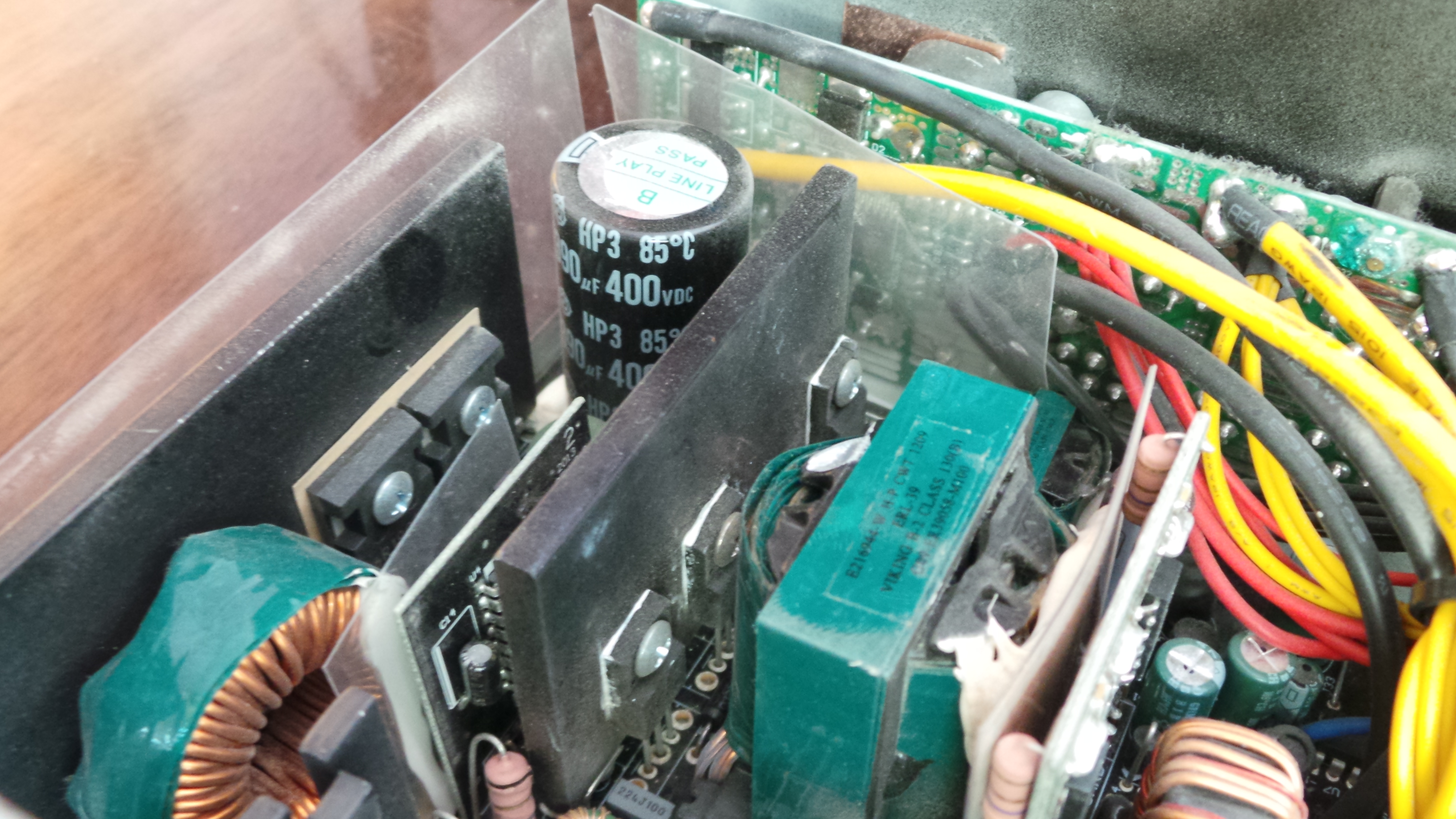

    Otwórz Chieftec'a i sprawdź dokładnie wszystkie kondensatory (wizualnie oczywiście).

    Sytuacja nieco się zmieniła. Komputer zaczął restartować się jeszcze szybciej, ale w dość losowych odstępach czasu - raz jest to nawet podczas ładowania systemu, raz podczas logowania, raz podczas siedzenia na facebooku, a raz zaraz po odpaleniu OCCT.
    Przyjrzałem się kondensatorom, wyglądają w porządku. Poniżej zdjęcia, niestety dość kiepskie, ale mam nadzieję, że będziecie mogli to potwierdzić.

    Na drugim zdjęciu podejrzanym wydaje się być kondensator u góry po prawej stronie.

    Januszf777 napisał:
    Witaj ponownie.
    Przyjrzałem się temu kondensatorowi dokładnie i raczej obstawiałbym, że to złudzenie na zdjęciu, gdyż wygląda on zupełnie normalnie.

    Wg mnie jest ok. Pozostałe także, ale kondensatory mogą być uszkodzone także, tylko w dolnej części, której nie widać.;)

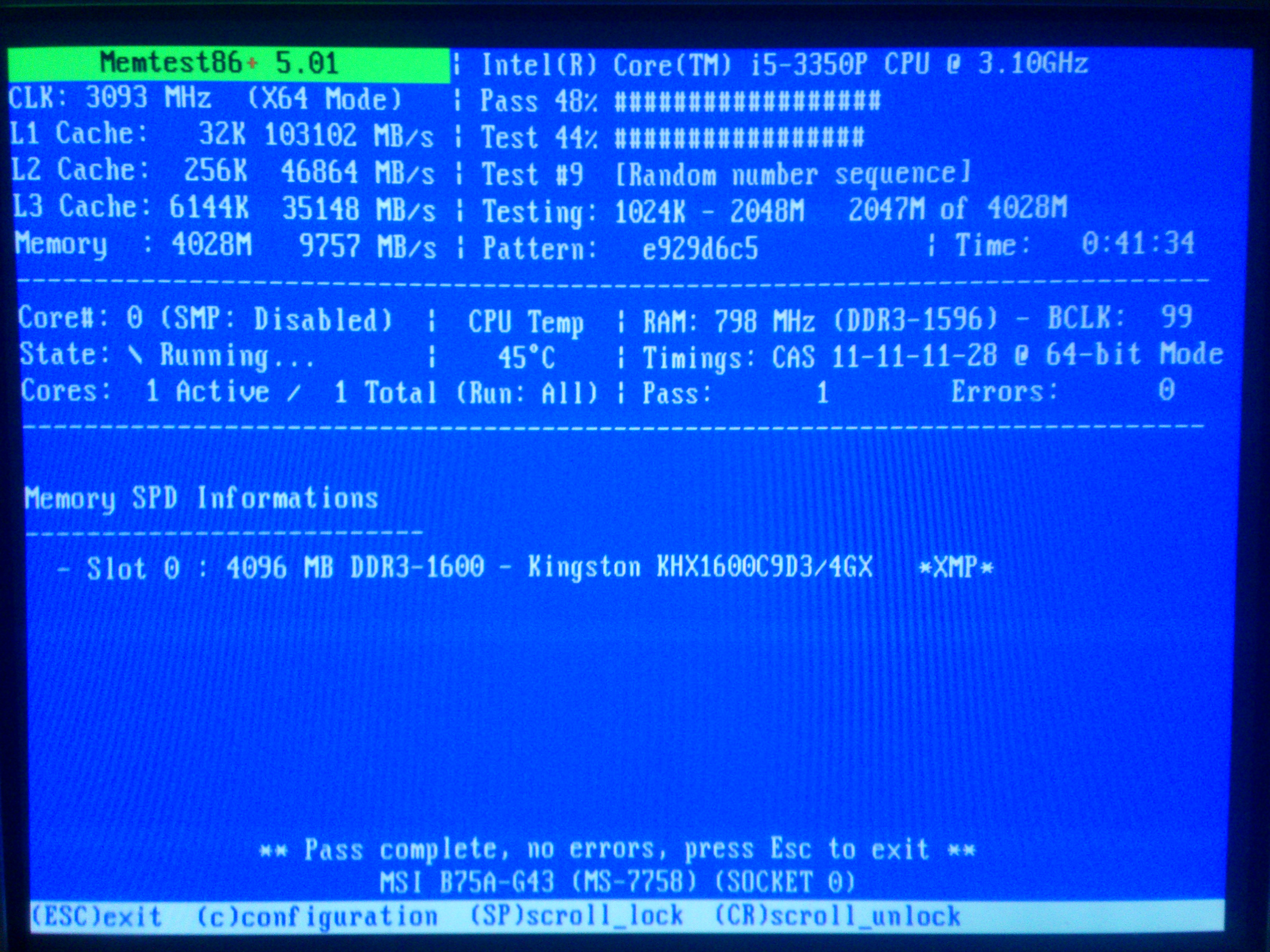

    Zrób test pamięci MemTestem z bootowalnego nośnika.

    Poszedł memtest ponownie, poniżej skrin.
    Restarty komputera pod obciążeniem - MSI B75A-G43, Chieftec BPS-650C2 650W
    Nie wiem czy to istotne, ale podczas drugiego przejścia, program wyraźnie zwolnił - pass pierwszy wykonał się w 16 minut, drugi po 40 minutach miał niecałe 50%. Może coś powinienem dodatkowo ustawić?
    Co do zasilacza to chyba pójdę w model Enermaxa właśnie, o sprzęcie tej firmy mam bardzo dobre zdanie. Dzięki za wskazówkę swiercm.
    A jak wyglądają temperatury CPU?;)
    Poprawnie chłodzenie masz zamontowane?
    Źle wykonany montaż może powodować to, o czym pisałeś.
    Plus jest taki, że przy tym bardzo stresującym teście, komputer się nie zresetował.;)
    Może winny też być sam system...
