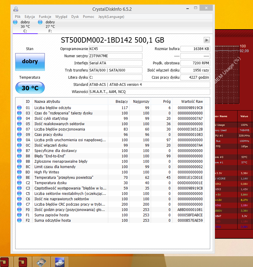

    Mam ostatnio problemy z moim pecetem. Restartuje się kiedy się chce. Raz jak się załaduje już Windows, czasem jak gram, jak słucham muzyki, raz po kilku godzinach. Różnie. Podejrzewałem RAM, wymieniłem i na nic. Temperatury są w porządku (CPU nie przekracza 65 stopni). Napięcia w normie (mierzone miernikiem). Na 12V jest 12,25V. Podejrzewam raczej płytę główną, ale nie jestem pewien.

    Wrzuć SMART dysku na Forum.
    Czy poprzednie (oraz obecne) pamięci RAM sprawdzałeś Memtestem?
    Obejrzyj płytę główną i elektronikę zasilacza pod kątem wizualnych uszkodzeń.
    Podałeś tylko wynik pomiaru z jednej linii:
    ICanTrollU napisał:
    Na 12V jest 12,25V.
    Czy pomiar przeprowadzany był w spoczynku, czy pod obciążeniem?

    Na 12V mam tyle pod obciążeniem, reszta linii przynajmniej w spoczynku jest w porządku. Bardziej podejrzewam dysk twardy ze względu na restart już na początku instalacji Windows (wczoraj tak było, dziś już zainstalował się normalnie).
    SMART:
