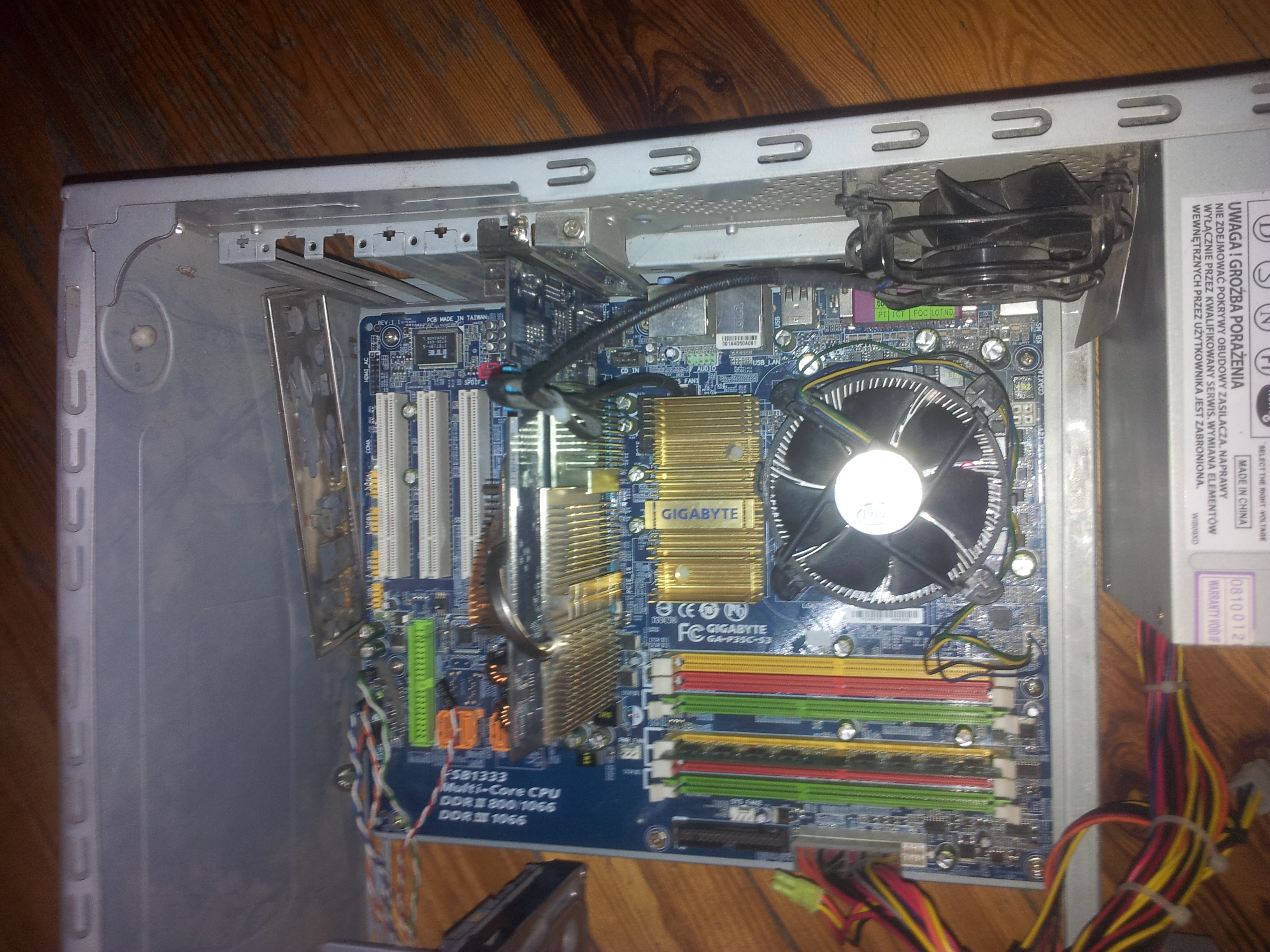

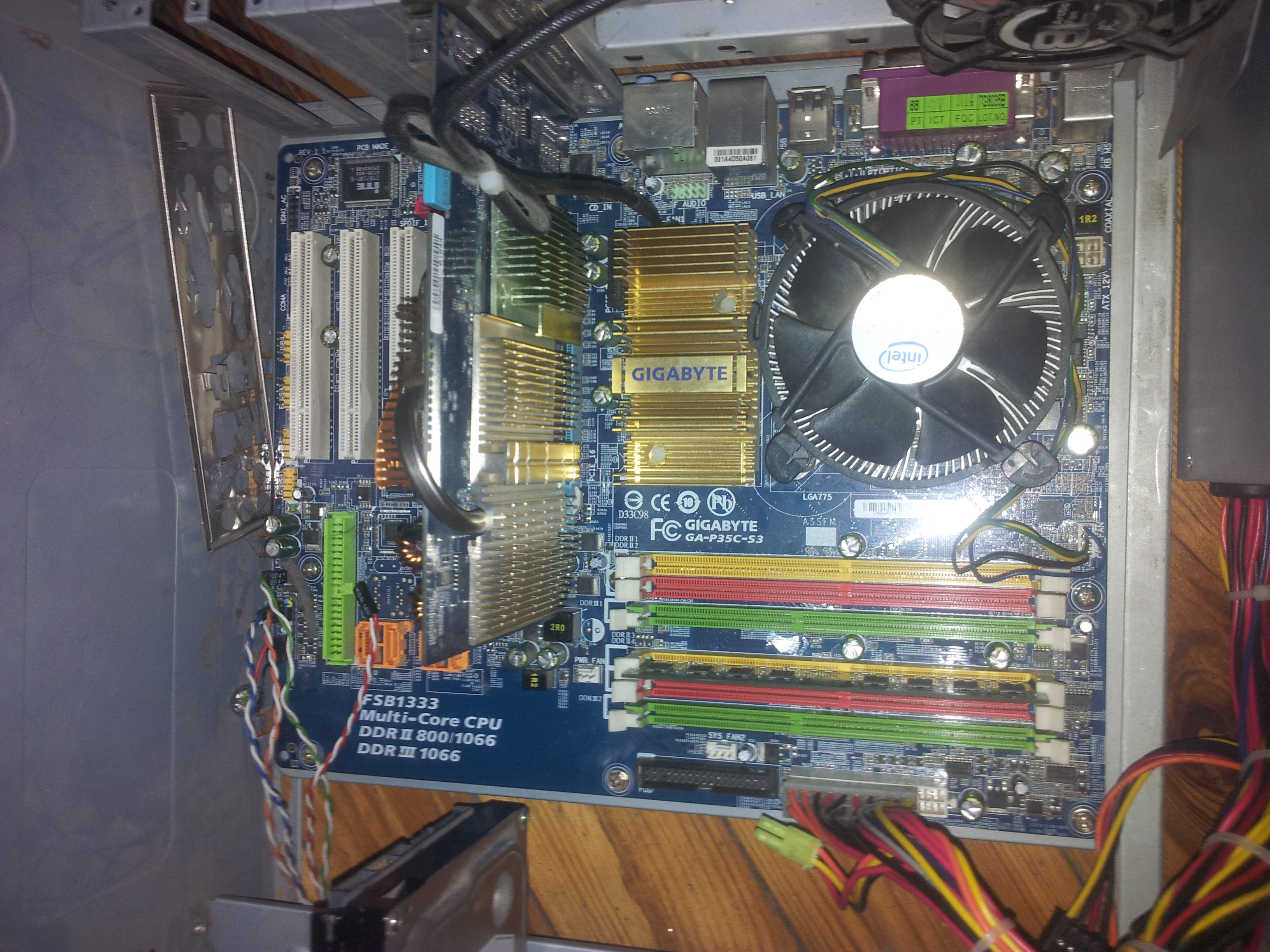

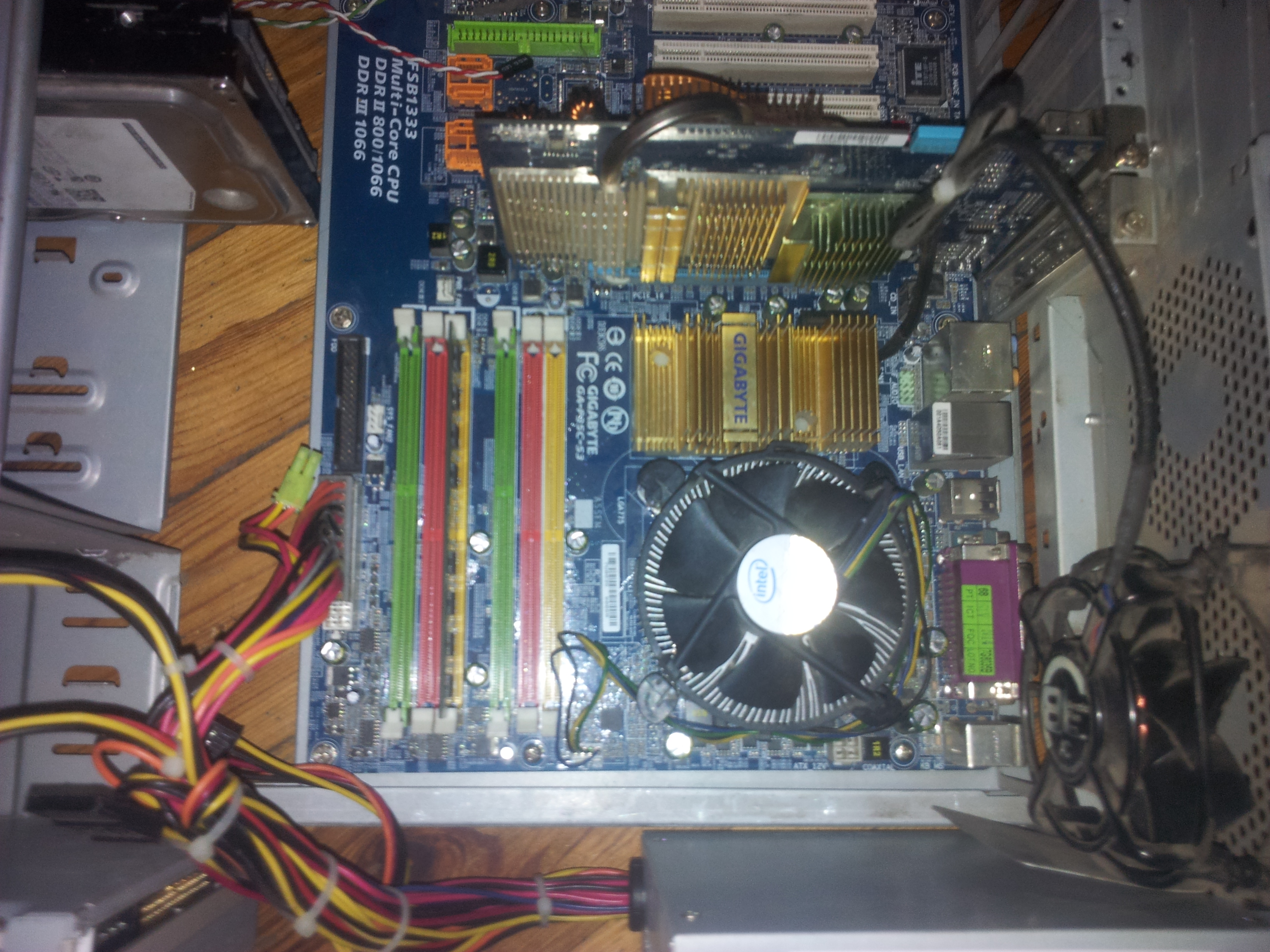

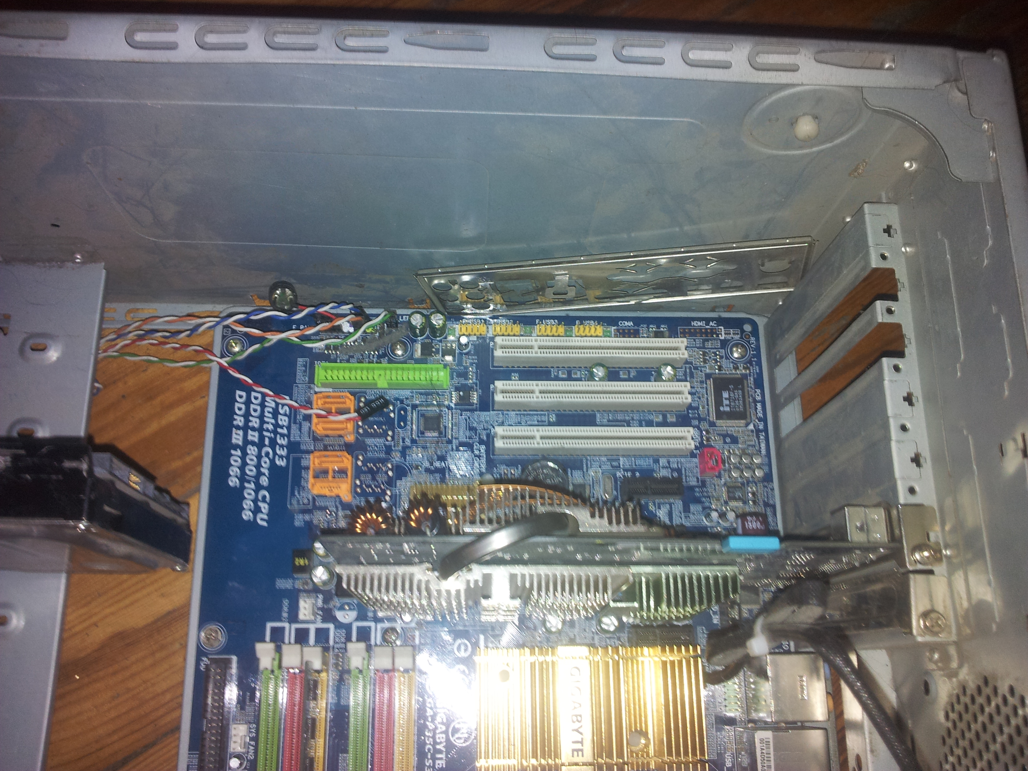

Dlaczego komputer nie uruchamia się po podłączeniu karty graficznej GeForce 8600GT i jak ustalić, czy winna jest karta, zasilacz albo płyta główna?

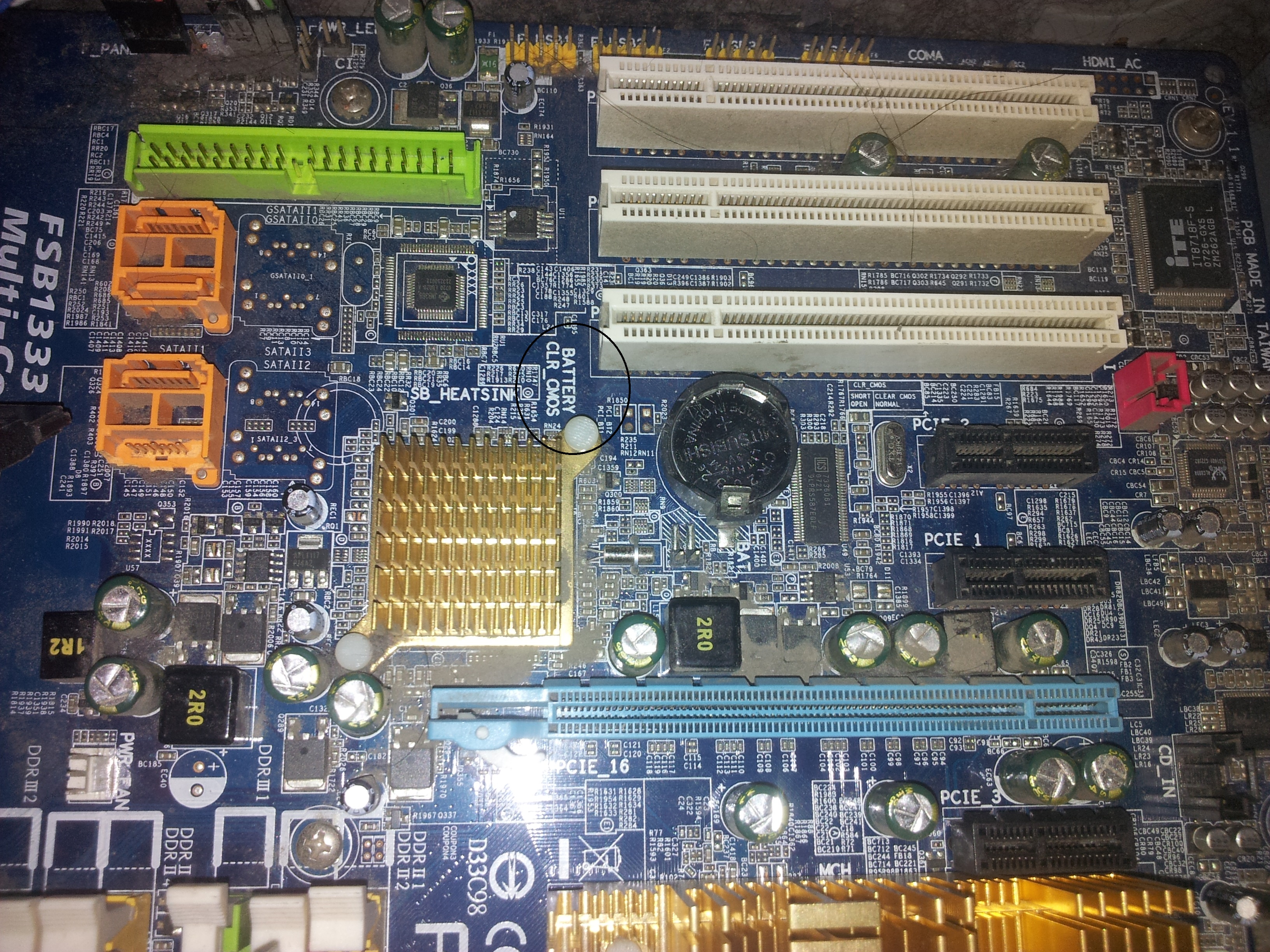

Najpierw sprawdź na porządnym, sprawnym zasilaczu i z inną kartą, bo słabe „atrapy” zasilaczy mogły uszkodzić zarówno grafikę, jak i płytę główną [#13526604][#13526635] Zrób też CLR_CMOS i upewnij się, że do płyty jest podłączona wtyczka 4-pin ATX obok procesora, bo bez niej procesor nie rusza [#13643610][#13643691] W tym wątku problem ostatecznie nie okazał się samą kartą graficzną: po podłączeniu 4-pin ATX komputer nadal nie startował, ale po przełożeniu pamięci RAM do innego slotu ruszył normalnie [#13643898]
✨ Użytkownik zgłosił problem z komputerem, który nie włącza się po podłączeniu karty graficznej GeForce 8600GT. Po wymianie zasilacza na 400W, komputer uruchamia się tylko bez karty graficznej, co sugeruje jej uszkodzenie. Użytkownicy wskazali, że zasilacze MODE COM i iBOX, które były używane, mogą być niskiej jakości i nieodpowiednie do zasilania komputera. Wskazano również na możliwość uszkodzenia karty graficznej przez przepięcia spowodowane przez wadliwy zasilacz. Użytkownik przeprowadził testy z innymi kartami graficznymi, ale problem z czarnym ekranem nadal występował. Ostatecznie, po podłączeniu odpowiednich złączy zasilania i przetestowaniu różnych komponentów, komputer zaczął działać.
