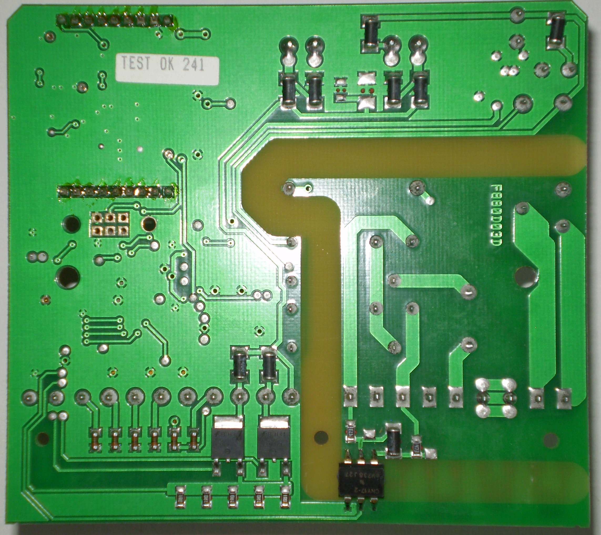

    Witam serdecznie
    Mam następujący problem z centralą Axroll NS służącą do sterowania Roletą garażową. Otóż podczas zamykania roleta nie opuszcza się do końca. Silnik rurowy sprawny, wyłączniki krańcowe na silniku ustawione prawidłowo.
    Centrala Axroll NS - Roleta nie zamyka się do końca Centrala Axroll NS - Roleta nie zamyka się do końca rolety

    Może wystarczy zwiększyć czas pracy silnika (parametr t. 0).

    Strzałkami góra i dół (przyciski po lewej) należny przejść do menu t.0, po sekundzie powinna pojawić się zaprogramowana wartość, należy ją zwiększyć przyciskiem + (prawy górny) i zaczekać aż centrala wyjdzie z trybu programowania.

    Niestety nie pomogło parametr ustawiony na maksymalnie na 80.
