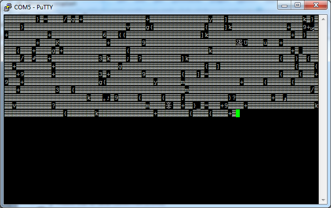

Wlutowałem piny w płytkę routera, zainstalowałam sterowniki konwertera na PC, ustawiłem na karcie sieciowej stały IP na 192.168.1.27, podłączyłem router do PC i konwerter do routera, odpaliłem putty, wybrałem serial podając właściwy com i speed na 115200 i zero reakcji, putty milczy.
Podłączyłem rx i tx z konwertera odwrotnie i mam cos takiego.

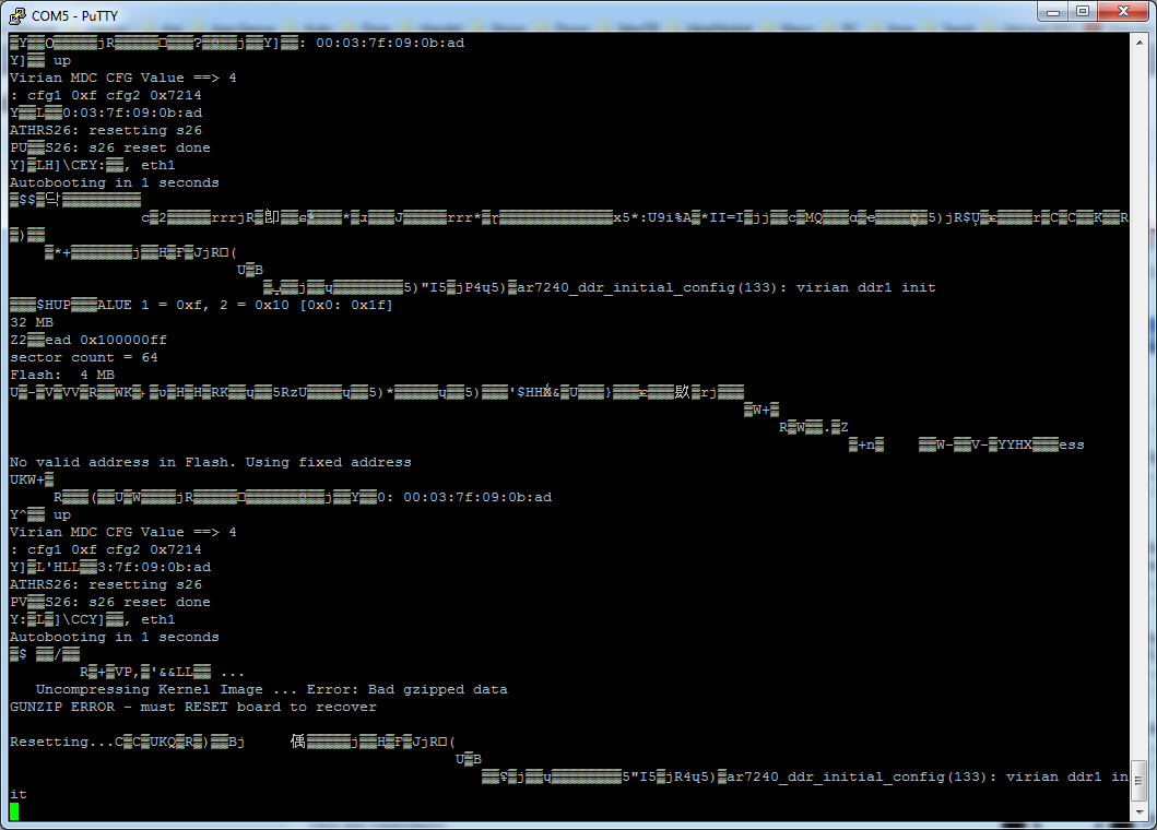

Znalazłem w swoich zasobach taki konwerter FTDI.
Nie wiem czy jest odpowiedni ale podłączyłem go do routera i mam coś takiego w putty
i po Autoboot in 1..." jak wpisuje tpl - to proces startu zostanie przerwany ale nie mogę nic wpisać, żadnej komendy
Co mogę zrobić, czy jest jakiś inny sposób aby wgrać firmware w mój uwalony router?
