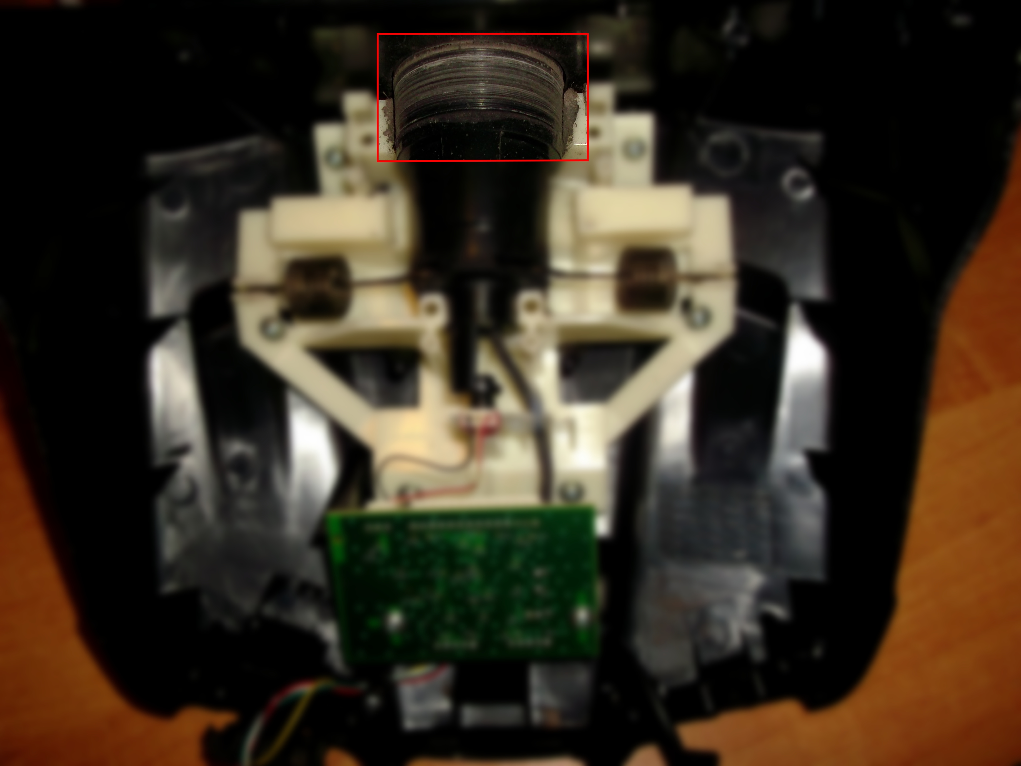

    Kolegi nie będzie w przyszłym czasie, więc wrzucam zdjęcie. Może ktoś zaznaczyć co mam dokładnie przeczyścić? Coś zdemontować. Na wałku jak to nazwę była osłonka którą zdjąłem, było tam sporo kurzu. Kierownica PC - Logitech Formula Vibration Feedback Wheel

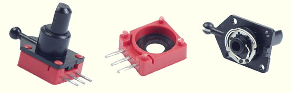

    To jest potencjometr:
    A tu możesz zobaczyć jak on wygląda po wyjęciu (pierwszy od lewej) i po rozebraniu (dwa kolejne):
    Jak widzisz czerwona część obudowy łączy się z czarną przez takie "czopy" w 4 punktach. Musisz ich brzegi lekko podważyć, a nawet lekko zdrapać tak żeby obie części oddzielić od siebie. Przeczyścić środek preparatem do czyszcenia i konserwacji styków elektrycznych bądź po prostu spirytusem, technika dowolna, byle w miare delikatnie. Następnie odczekać chwile żeby zdążyło podeschnąć (spirytus schnie momentalnie). Delikatnie z chirurgiczną precyzją odgiąć styki potencjometru (widoczny na zdjęciu srebrny element przymocowany do czarnej części obudowy). Składasz obudowe spowrotem, podgrzewasz troche te czopy które wcześniej podważyłeś w ten sposób żeby znów brzegi delikatnie się poszerzyły (np przykładając końcówkę rozgrzanego dobrze starego noża).
    Po tym zabiegu potencjometr będzie chodził znacznie lepiej, ale nie potrafię przewidzieć na jak długo. Zależy to od częstotliwości użytkowania rzecz jasna i od jego obecnego stanu wyeksploatowania.

    Moge jeszcze dodać, że "kierownica by się nie obraziła" gdyby ją w tym miejscu przesmarować (WD40 powinien dać radę):
  • #12 13540476
    geeknoob
    Posty: 239
    Ocena: 11
    Nasmarowałem. Nie obraziła się ;). Dziękuję za wszystkie pomocne porady. Temat uważam za zamknięty.
