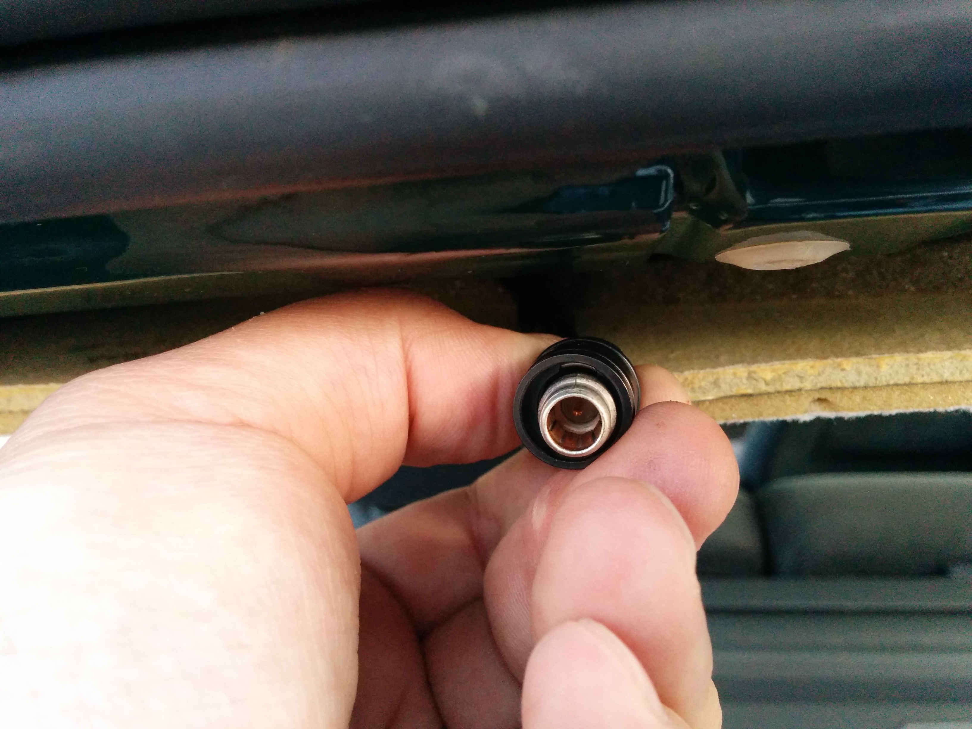

    Mam problem z odbiorem FM w swoim aucie - Passat B5 FL.
    Żeby nie przedłużać, trochę faktów.
    Radio mam Clariona, niefabryczne, pracowało w Golfie 3, 4 i teraz w Passacie. W poprzednich autach FM działało o wieeele lepiej.
    Dołożony separator.
    Pomierzone zostało napięcie na wyjściu separatora - jest.
    Pomierzone zostało napięcie na wejściu wzmacniacza w stopce anteny dachowej - nie ma.

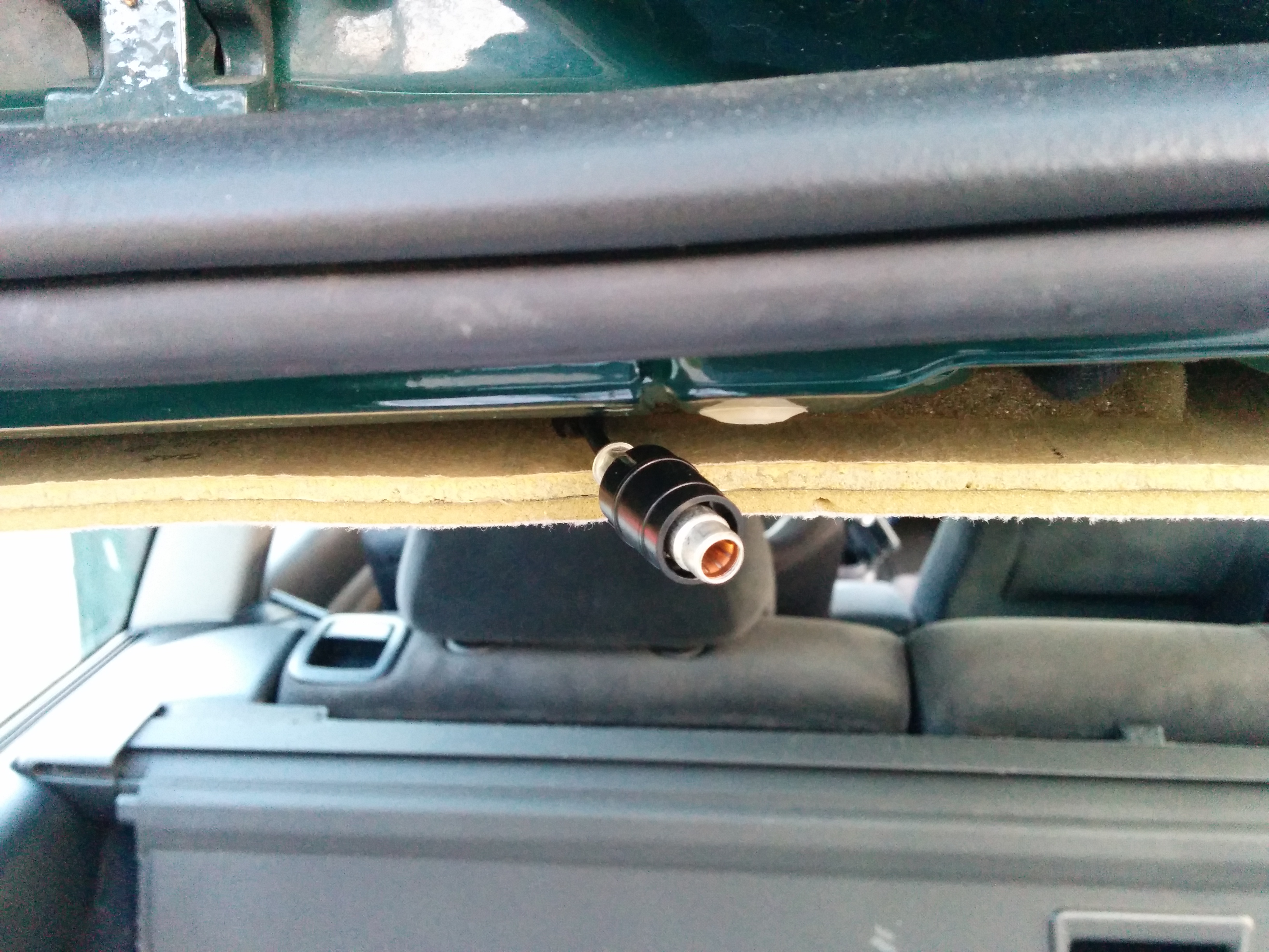

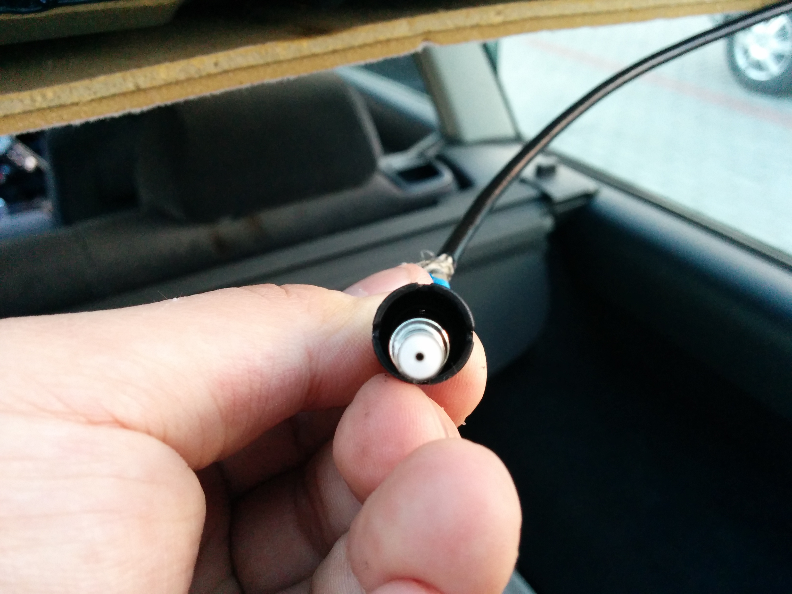

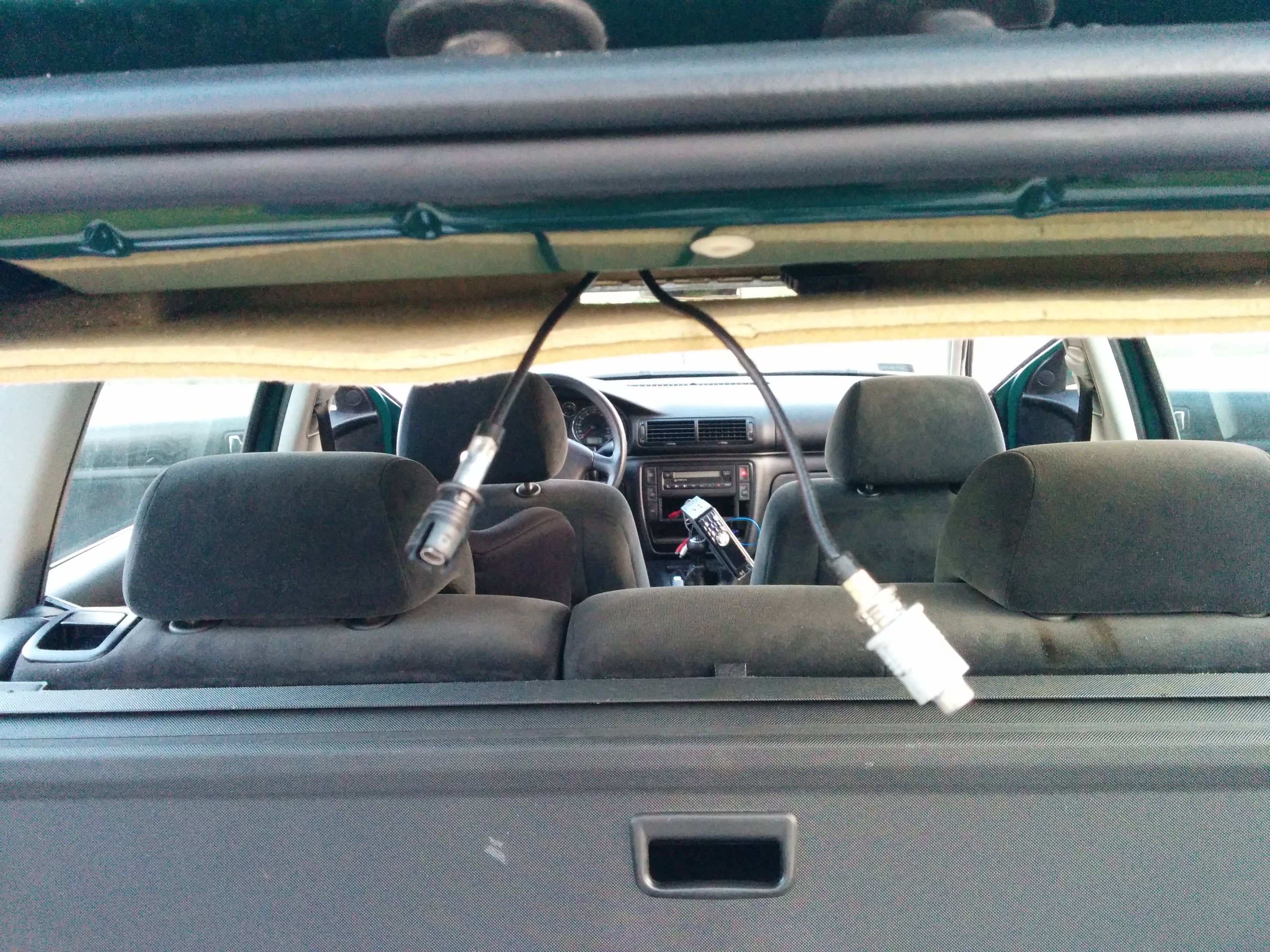

    I tu teraz mam problem, ponieważ z anteny jaką mam, wychodzą 2 przewody.
    W aucie miałem oryginalny tel i podejrzewam, że 1 wtyczka to do niego (GSM), 2ga do FM.
    Ale nie wiem, która to która, ponieważ sprawdzając przejście od początku przewodu FM przy radiu oraz na końcu przy stopce wzmacniacza, przejścia nie ma.
    Wygląda na przełamany przewód gdzieś po drodze, ale sprawdziłem tylko 1, ponieważ 2gi samemu nie dam rady, nie ma do czego przyczepić sond miernika.
    Załączę kilka zdjęć z prac, może ktoś będzie w stanie mi powiedzieć, który przewód to do GSM, a który do FM.
    Antenę kupiłem nową, ale nie wymieniłem jej jeszcze, bo nie wiem, pod którą wtykę się wpiąć, oryginalna co mam ma tak jak napisałem 2, 1 to Raku1 2ga to Raku2.
    Każda pomoc się przyda, ponieważ radio jako tako gra po FM, ale w Golfie 3 i 4 grało mi o wiele lepiej.
    Jeszcze jedno - jak podłączam ładowarkę samochodową i podłączam telefon do ładowania, strasznie zaczyna siać na każdej stacji.
    Podobnie jak psikam płynem na szybę i chodzą wycieraczki, chociaż tutaj mniej, ale słychać sianie.
    Czy to coś z masą? Czy błądzę?
    Dzięki z góry.
    Poniżej zdjęcia.

    Gdzie indziej mi odpisano, że przeówd antenowy to ten lewy z 1 foto.
    To prawda?
    Bo jeśli tak to pilnie muszę zwrócić antenę, bo jednak będzie potrzebna z Raku2, a teraz mam kupioną z Raku1.
    Poza tym tak jak pisałem, napięcia nie ma na żadnym przewodzie (na wyjściu separatora jest).
    Więc sądzę, że przejścia może też nie być.
    Czy jako, że miałem org tel i antena jest FM+GPS może być po drodze jakiś moduł odcinający przejście napięcia między we-wy?
