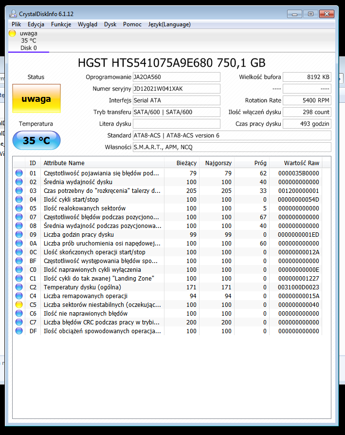

    Laptop MSI Ge70 praktycznie nie wstaje. Przy uruchamianiu automatycznie ładuje BIOS. Udało się go odpalić z Windowsa na Pendrivie.
    Coś mi się wydaje, że dysk nadaje się do wymiany.
    Zrzut ze CrystalDisk.
    MSI GE70 - Dysk twardy nie działa, analiza S.M.A.R.T z CrystalDisk

    Można to także zrobić za pomocą kanonu elektrody:
    https://www.elektroda.pl/rtvforum/topic1550200.html
    Ogólnie SMART nie wyglada źle.
    Powinno się udać przeprowadzić ww. operację.
    Po remap/zerowaniu, przeskanuj powierzchnię w MHDD i zrób zdjęcie, zamieszczając je w temacie.
    Zobaczymy, jaki jest stan faktyczny powierzchni dysku.

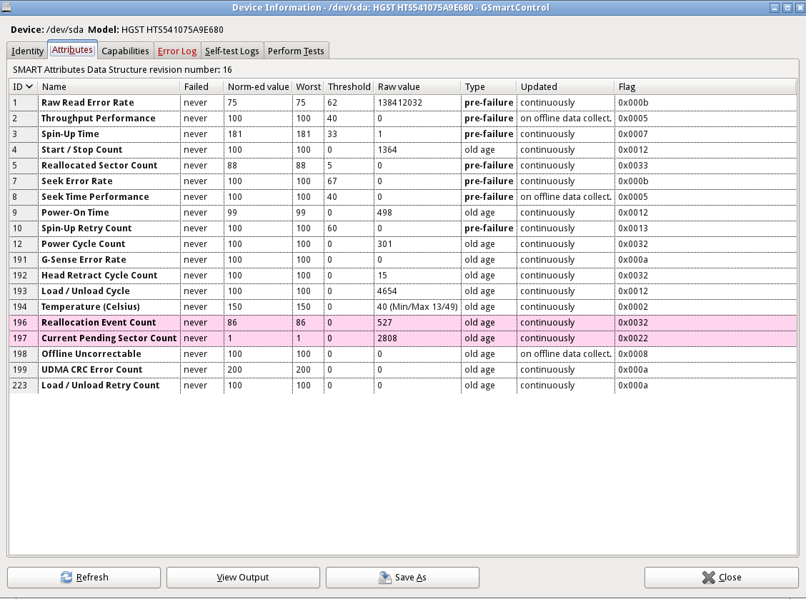

    Edit: W MHDD nie widzialo dysku. Takze skorzystalem z parted magic.
    Dysk wyzerowalem jednak z pewnym bledem, ale chyba dotyczyl on zapisu log'u programu:
    "write error. No space left on device".
    Zrzut z Gsmarcontrol przed:

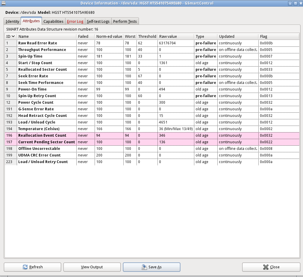

    po zerowaniu:

    Co teraz z dyskiem? Chyba wyglada na to, ze uszkodzenia postepuja...

    Parametr C4 i w rezultacie C5.
    Atrybut 196 ( C4 )
    Reallocation Event Count
    Ilość operacji remapowania (przenoszenia danych z uszkodzonego sektora do specjalnego zarezerwowanego obszaru - obszaru rezerwowego). Wartość RAW tego atrybutu określa łączną ilość prób transferu danych z relokowanego sektora do obszaru rezerwowego. Liczone są zarówno próby udane jak i nieudane.
    Krytyczny: Tak (Im niższa wartość tym lepiej)
    Nie wiem jakie miałoby to znaczenie, ale czy masz możliwość podłączyć dysk do stacjonarnego PC z markowym PSU? Dysk umiera, ale warto by zrobić remap ponownie przy innej platformie.
    W ogóle coś z tym dyskiem jest nie tak. Ani MHDD, ani CDI go nie rozpoznaje poprawnie. A co na to np. Victoria pod Win? Masz możliwość to sprawdzić (wiem, że dysk wyzerowałeś...)

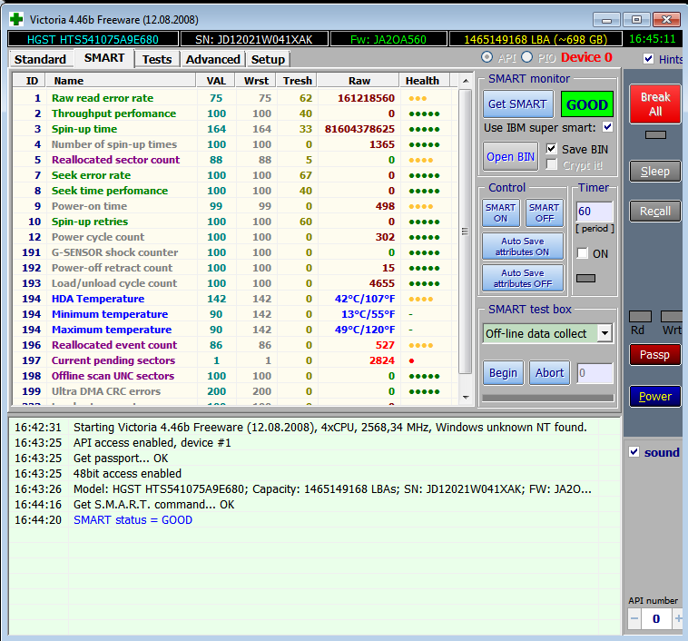

    Mam system zainstalowany na Pendrive (win7). Jakieś tam sterowniki się nie poinstalowały, więc może to utrudnia sprawę odczytu przez CDI.
    Zrzut z Victoria:
    (nie wiem czemu nie dało się rozciągnąć okna i pokazać wszystkie wpisy.
    Na dodatek te nowe sprzęty z UEFI zamiast BIOSu mają różne odchyły i być może coś trzeba zrobić, żeby MHDD go rozpoznał.
