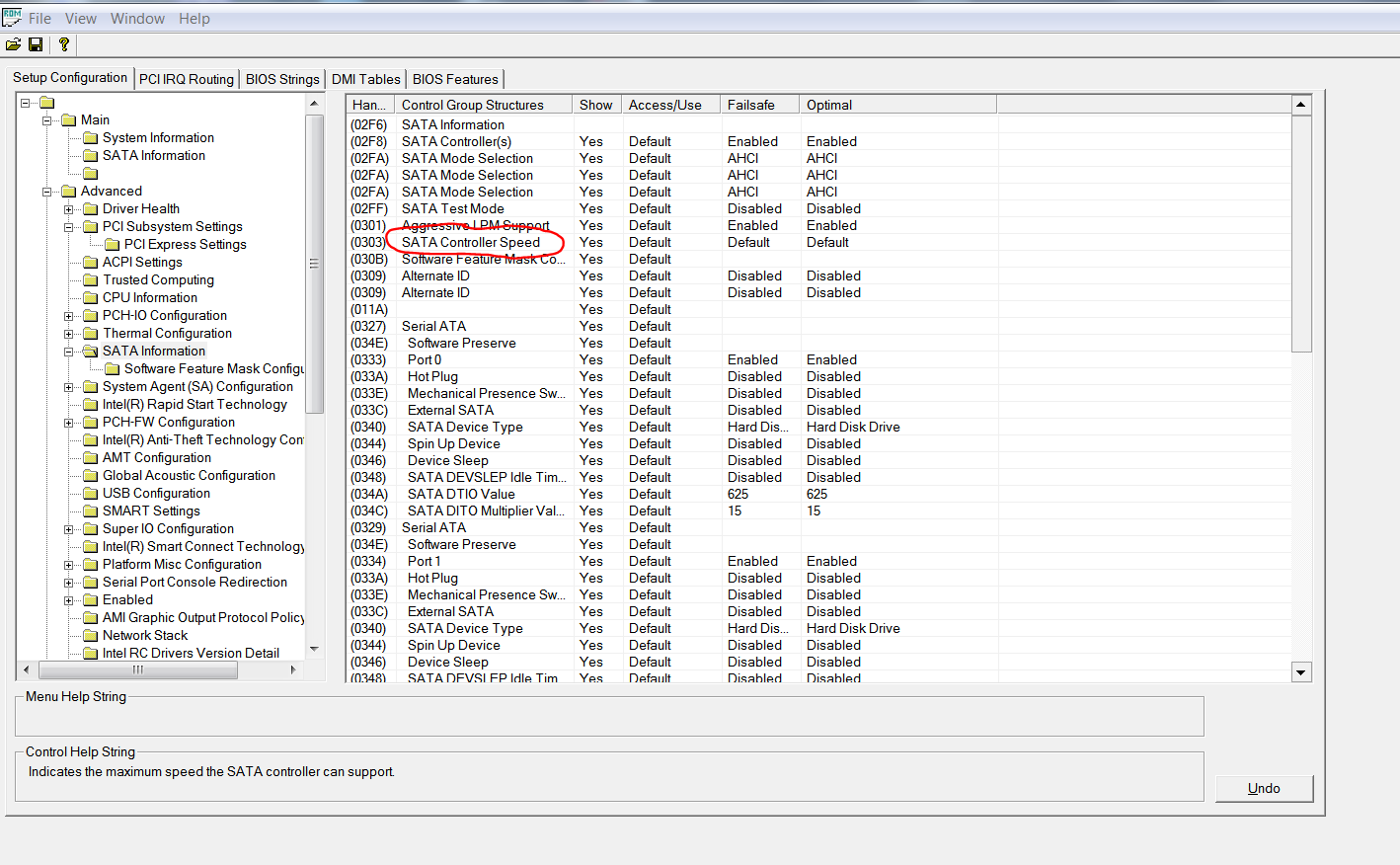

    U Ciebie jest ta opcja do zmiany generacji/prędkości SATA
    MSI GE70 - BIOS nie wykrywa nowego dysku SSD 250 GB
    Zresztą podobny masz bios do mojego

    Zmiana generacji z sata3 na sata2 powoduje że niektóre ssd są widoczne w biosie Nie wiem o co chodzi ale na pewno to działa w niektórych laptopach msi
    Kupiłem ostatnio GT60 i oczywiście w porcie sata3 dysk nie był widoczny Po zmianie generacji na sata2 stał się widoczny w biosie Sprawdzone na kilku laptopach msi serii GT

    Musisz mieć odblokowany bios
    Odblokowany bios wrzuciłem
    E1756IMS.1...unlock.zip (2.73 MB)Musisz być zalogowany, aby pobrać ten załącznik.
    W głównym oknie biosu jest nie podpisany odnośnik Jak wejdziesz w niego to pokaże się dłuuuga lista wszystkich opcji biosu Nie grzeb tam za bardzo bo to bywa czsami niebezpieczne ;)
    Odszukaj opcję "SATA Controller Speed" i z Auto zmień na Gen2 Póżniej zapisz ustawienia i ponownie odpal bios i sprawdź czy dysk się pojawił
    Miałem dać fotki jak to u mnie w biosie wygląda ale oczywiście aparat musiał się zepsuć Jak go naprawię to wrzucę fotki
