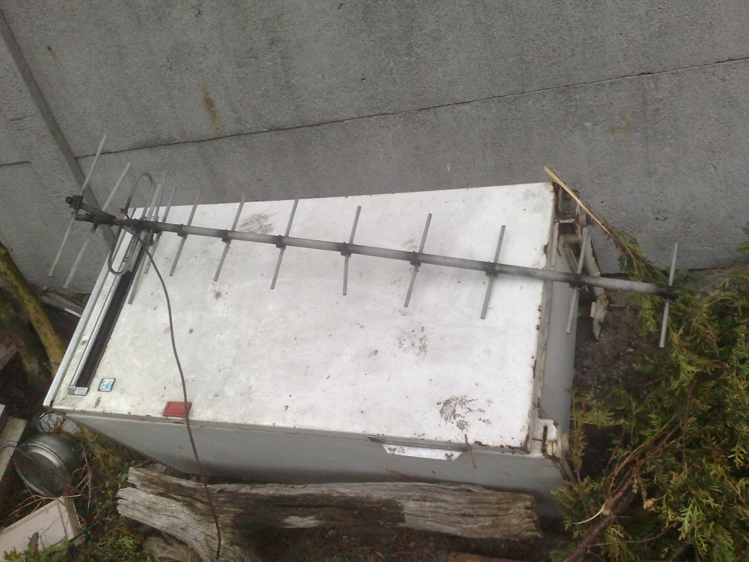

    Mamy stara siatkę między blokami ,chodziła wcześniej na wzmacniaczu ale przycinała programy , więc założyłem symetryzator i się poprawiło . Problem jednak stał się inny , jak jechał samochód to na chwile staje obraz .
    Ogólnie też jest problem z miejscem bo to miedzy blokami na 1 piętrze a nadajniki są akurat z drugiej strony bloku ale jako tako odbiera .
    Więc dalej postanowiłem pobawić się i reanimować starą antenę Yagi . Przełożyłem z tej siatki symetryzator i zacząłem kręcić . Sygnał był 100 na 100 prawie i znalazł kanały bez zakłóceń , ale po chwili radości się okazało , że brak tvn , polsatu i 4
    Czy coś się da z tym fantem zrobić ? Czy wrócić do siatki ?
    • Stara antena Yagi - brak TVN, Polsatu i 4 po reanimacji, co zrobić? Antena.jpg (874.51 KB) Musisz być zalogowany, aby pobrać ten załącznik.

    No stara to ona jest ale nie wiadomo na jakie kanały jest stworzona ta antenka. Lepiej kupić nową koszt 30zł.

    Czy ja dobrze widzę, że nie ma symetryzatora? Jeśli tak, to koniecznie go zamontuj (przełóż z anteny siatkowej).
    Czytamy ze zrozumieniem.
  • #6 13546007
    zpx
    Posty: 114
    Pomógł: 11
    Ocena: 14
    No macie rację, zignorowałem odrobinę tekstu, ale wzrok mam dobry i na zdjęciu symetryzatora nie ma.
    Dywagując dalej na temat symetryzatora - są dwa rodzaje: z transformatorkiem w na rdzeniu ferrytowym lub bezpośrednio na druku. Te drugie lepiej sprawdzają się na wyższych częstotliwościach, ta pierwsze na niższych.
    Teraz co myślę o antenach - kierunkowa zawsze jest lepsza od siatkowej - pod warunkiem braku przeszkód w najbliższym otoczeniu. W tym przypadku ceber1 stara się uzyskać dobry odbiór z nadajnika po drugiej stronie bloku. Niewykluczone, że siatkówka łapała sygnał z różnych stron, niekoniecznie z kierunku w stronę nadajnika.
    Popieram, ale musimy dość często sprawdzać "wiarygodność" opisywanych przez user-ów wypowiedzi. :cry:
    Rozdzielczość zdjęcia nie jest powalająca ale faktycznie ja również nie mogę doszukać się tego symetryzatora, który nie musi być zainstalowany w puszce, po której ani śladu. :!:
    Proponuję abyśmy poczekali na informacje od samego autora postu i dowiemy się - co i jak.

    A wg. mnie to antena na kanały 21-39.
    Wygląda, że masz silny sygnał lub pasuje akurat kąt odbicia. W warunkach odbić dobrze radzą sobie anteny siatkowe.
    No i konkrety- gdzie, skąd, odległość, jakie kanały.

    To nie jest ta antena tylko taka zamontowalem a zrobilem zdjecie drugiej

    Nie robię sobie jaj taką antenę zamontowałem u koleżanki w bloku a tu na zdjęciu jest druga taka jak tamta , żeby wam ją pokazać jak wygląda .
    Myślę że już teraz będzie wszystko wyjaśnione . Dziś tam jadę i założę płytkę ze wzmacniaczem , bo chce żeby to jakoś chodziło .
    Czytałem na innym linku ktoś napisał że powinien być inny specjalny symetryzator ? Musze zobaczyć jaki ja tam założyłem w takim razie .
    Problemy ;
    1-Nie ma możliwości założenia anteny na dachu
    2-Miasto włocławek między blokami 1 piętro , pole manewru od wschodu do zachodu
    3-Nadajniki po przeciwnej stronie bloku północny wschód 1 a drugi nadajnik płnocny zachód
    4- Finanse na nową super antenę znikome
    5- siła sygnału na tej yagi teraz ekstra tylko nie działają tvn polsta 4 stopklatka i jeszcze coś ale nie pamiętam
    Myślę że teraz jaśniej napisałem i przepraszam za wcześniejsze mało informacji i nie jasność z ta anteną
