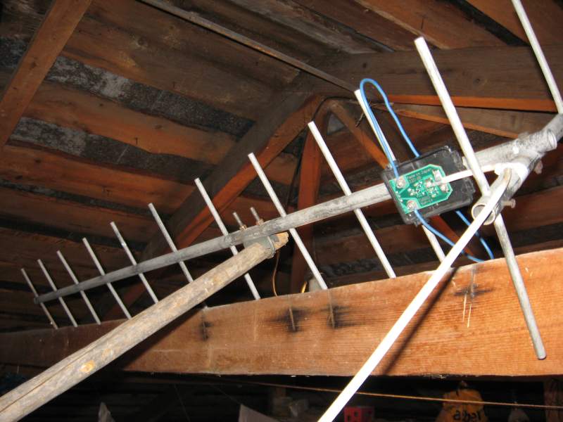

    Wygrzebałem na strychu starą YAGĘ, jest to tak kiedyś zwana antena "kielecka". Ustawiano ją 20 lat temu na Święty Krzyż. W sumie 15 elementów. Z tym, że nie miała dipola, więc dorobiłem z kawałka kabla do instalacji elektrycznej, tak na oko. Do tego puszka od siatki i wzmacniacz od siatki.
    Tak więc: nieznana antena, dorobiony własnoręcznie na oko dipol, szerokopasmowy wzmacniacz od anteny siatkowej, a kabel ma około 25 m, ekranowanie ma zrealizowane za pomocą samego oplotu bez folii, jest sztukowany z 3 kawałków.

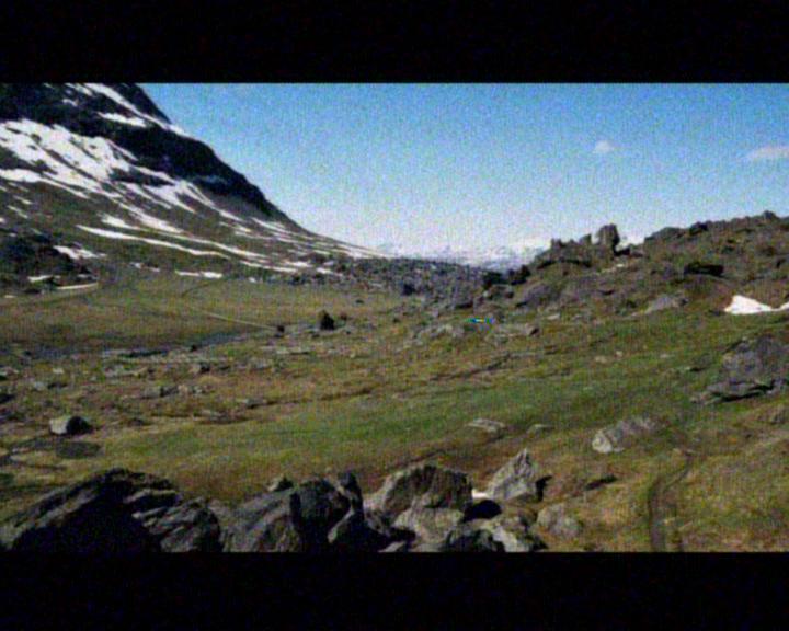

    Odbiór jest taki:
    Jaka antena Yagi i wzmacniacz do odbioru TVN? SWA-14, 25m kabla, Św. Krzyż
    Czy wystarczy 19-elemetowa, nowa YAGA na UHF by uzyskać lusterko? 40 stopni obok jest Św. Krzyż, co może wprowadzać przestery.
    Antena:
    Wzmacniacz SWA-14 (wzmocnienie 28-32 db, kan. 1-68 ). Nie widać różnicy w obrazie pomiędzy zasilaniem 12 V a 6 V.
    Więc jak?

    Wzmacniacz z "siatki" posiada inną impedancję wejściową, co powoduje osłabianie sygnału. Należy więc zastosować specjalny wzmacniacz do anten Yagi o impedancji 300Ω.
    Należy też zamocować antenę na zewnątrz budynku oraz zrobić dipol z grubego drutu aluminiowego.

    Witam. Czy ta dwudziestoletnia antena yagi podczas odbioru TVN była ustawiona na strychu czy wystawiłeś ją na zewnątrz na maszt? Jeśli była na strychu to spróbowałbym wystawić ją na na zewnątrz. Dipol lepiej byłoby wykonać z aluminium. Na zewnątrz najpierw włożyłbym sam symetryzator http://dipol.com.pl/sklep/c0002.htm a potem można by spróbować z przedwzmacniaczem kanałowym firmy telmor na kanał 21 http://www.telmor.pl/WK/Karta?gr=122&deal=Telmor tak aby nie wzmacniać sygnału ze Św. Krzyża. Można również przerobić tą antenę tak aby odbierała bardziej wąsko http://www.robertwiaz.republika.pl/tvn.html. Na tej stronie jest opis jak przerobić anteny na kanał 21.

    Jak koledzy wyżej pisali DIPOL wykonaj z aluminium o średnicy tak jak DIREKTORY ma to duże znaczenie dla zysku jak również miejsce zamontowania (kilka milimetrów robi dużą różnicę) nie zapomnij o odpowiedniej przerwie i symetryczności DIPOLA

    Testowałem wszystkie anteny, ale z samym symetryzatorem. Z Piask wszystkie kanały odbierają idealnie, TVN ze SWoli bez wzmacniacza... łapie kolor, a nawet trochę lepiej.
    Myślę jednak, że jakiś filtr pomiędzy anteną a wzmacniaczem będzie konieczny, bo przy większym wzmocnieniu zaczyna wszędzie odbierać TVP2 ze ŚK.
    Bez wzmacniacza odbiera tak:
