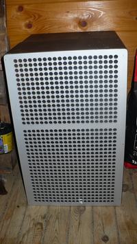

    Wczoraj wpadły mi w ręce kolumny Lab 405 Blaupunkta.
    BLAUPUNKT LAB 405 - jak zdemontować przednią maskownicę bez uszkodzeń? BLAUPUNKT LAB 405 - jak zdemontować przednią maskownicę bez uszkodzeń?
    Podpiąłem je kawałkami przewodu do wzmacniacza od miniwieżyczki i zagadały. Nawet nie wiem czy miałem "+" z "+" czy na odwrót bo orginalne kable były odcięte przy samej d... .
    Skoro tak, postanowiłem je rozkręcić. Po odkręceniu tylnej ścianki i wyjęciu upchanej na maxa wełny mineralnej moim oczom ukazał się widok, który prezentuję na zdjęciach w tym linku:
    https://www.flickr.com/photos/7601315@N05/sets/72157644350916621/
    Wszystko wewnątrz wygląda praktycznie jak nowe i żal mi się trochę zrobiło tych pudeł. Na necie informacji o tej konstrukcji prawie nie ma. Jedyne do czego się dokopałem, to informacja, że głośniki są dziełem ISOPHON-a.
    W zasadzie jestem zdecydowany je reanimować i mam w związku z tym kilka pytań:
    1. Czy ktoś wie jak zdemontować (nie niszcząc jej) przednią maskownicę?
    2. Czy na podstawie moich zdjęć uda Wam się określić co jest plusem a co minusem na kablu wyjściowym ze zwrotnicy? Ten szary kabel wlutowany od spodu płytki.
    3. Czy powinienem wprowadzać jakieś modernicje, które realnie poprawią jakość dźwięku?
    4. Jaki wzmacniacz (amplituner) "z epoki" do nich podpiąć uwzględniając aktualną ofertę Allegro? Ale bez cenowych szaleństw proszę ;)
    I na koniec pytanie od którego być może powinienem zacząć ten temat:
    Warto sobie głowę tym zawracać, czy lepiej dać dzieciom do zabawy? Jeśli wg Was efekt końcowy moich starań może być tylko żałosny to to również proszę napisać.
    ps. Jeśli będą potrzebne dodatkowe zdjęcia, to je zrobię i zamieszczę na necie.

    Za mną kolejny etap. Okazało się, że srebrzyste maskownice są wklejane.
    Po ich zdjęciu ukazał mi się taki widok:
    BLAUPUNKT LAB 405 - jak zdemontować przednią maskownicę bez uszkodzeń? BLAUPUNKT LAB 405 - jak zdemontować przednią maskownicę bez uszkodzeń? BLAUPUNKT LAB 405 - jak zdemontować przednią maskownicę bez uszkodzeń?
    Pod względem zachowania równie imponujący jak od strony przeciwpołożnej :D
    Gumowe resory w całości, a na papierowych membranach "fabryczna" czystość.
    Wszystkie głośniki działają, co sprawdziłem na własne ucho.
    Poradziłem sobie również z wydedukowaniem co jest "+" a co "-" na kabelkach do wzmacniacza.
    I tu właśnie pojawia się problem. Do czego (wzmaka, ampli) je podłączyć. Nie chcę dzieci straszyć jakimś Vintage bo powiedzą, że stary całkiem ześwirował.
    Doradźcie coś proszę. Myślę o jakimś ONKYO CR-70 czy coś w tym stylu.
    Dobry wybór?

    Rekonstrukcja kolumn na ukończeniu. Pozostało "prysnąć" obudowy i dokończyć nowe maskownice które zastąpią te wiercone płyty pilśniowe w kolorze silver.
    Co sądzicie o napędzeniu tych kolumn wzmacniaczem DUAL CV 1250 ?

    Maskownice są zupełnie nowe. Tkanina? Mówisz i masz:-) Do tego obudowy nie zostały "pryśnięte" jak planowałem tylko oklejone folią samoprzylepną. Udało się to zrobić idealnie (bez bąbelków). Zdobyłem też standy z "epoki"
