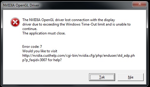

Mam problem z laptopem ASUS N55SF z grafiką GeForce GT 555m.
Od pewnego czasu pojawiły się spowolnienia w wyświetlaniu grafiki w grach. Później zaczęły wyskakiwać błędy grafiki powodujące zawieszanie gier. (W przypadku gier działających w OpenGL pojawia się błąd jak na załączonym obrazku, w przypadku DirectX żaden komunikat nie wyskakuje, ale zawiechy są takie same).
Zmierzyłem temperatury, okazało się że grafika nagrzewa się do ponad 90 st. C, ale zawiechy występowały także przy niższych temperaturach.
Wyczyściłem układ chłodzenia, wymieniłem pastę termoprzewodzącą. Temperatura spadła do ok. 65 st. C w porównywalnych warunkach.
Niestety problem zawieszania się grafiki pozostał.
Gdzie szukać przyczyny - po stronie hardware, czy może sterowników (zainstalowane najnowsze)?
