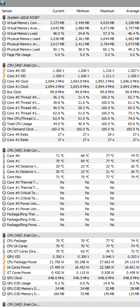

    Zainstaluj i uruchom HWiNFO64 (sensors only), następnie włącz grę, pograj z 10-20min. i zamieść screen z programu.
    Co to za gra?
  • #5 16475318
    Ryczq
    Poziom 7  
    Posty: 14
    Leauge of Legends.
    Geforce GT 540M - Niskie użycie w karty graficznej w grach.
  • #6 16475377
    Kasek21
    Posty: 45660
    Pomógł: 4981
    Ocena: 3547
    Procesor jest wykorzystywany w 100%, wykorzystanie grafiki dochodzi do 80% więc nie ma co się dziwić.

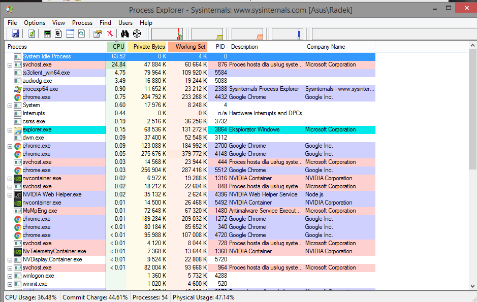

    Zamieść także screen z programu Process Explorer.

    Screen z Process Explorer: Geforce GT 540M - Niskie użycie w karty graficznej w grach.
  • #10 16475443
    Kasek21
    Posty: 45660
    Pomógł: 4981
    Ocena: 3547

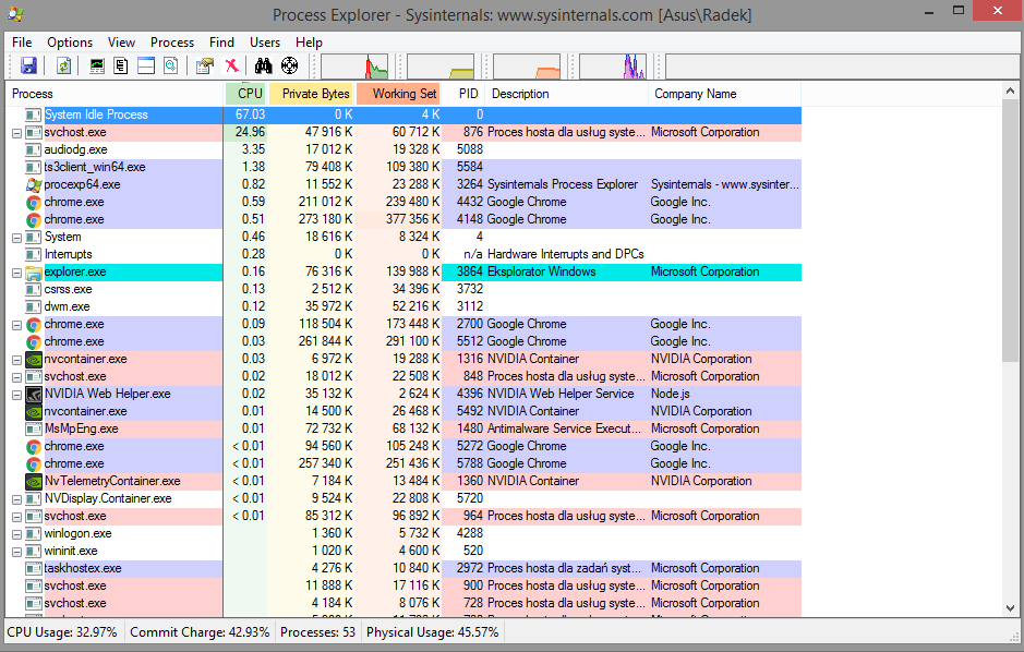

    Zamieść screen bez włączonej gry.
    PS.
    W taki sposób zamieszczamy obrazki: https://www.elektroda.pl/rtvforum/topic2053101.html

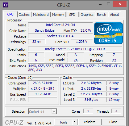

    Wyłącz aktualizacje Windows Update i sprawdź.
    Co tam jest za CPU? Zamieść screen z programu CPU-Z.

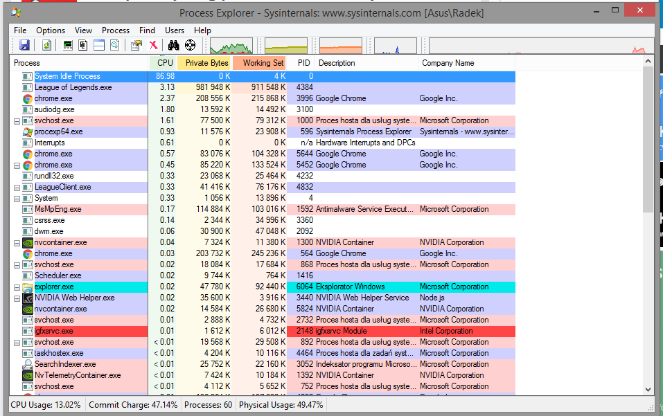

    Z włączoną grą.

    Tu wszystko wygląda OK.
