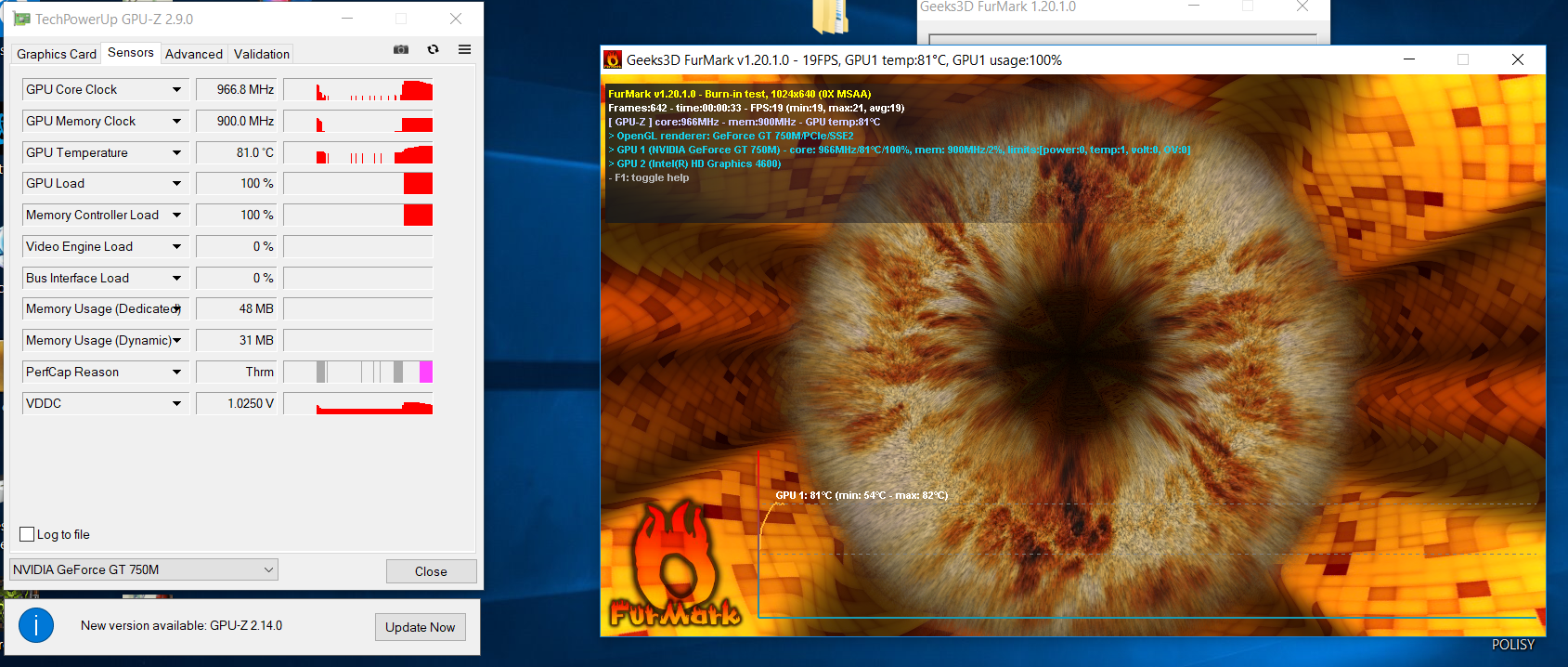

    banyszn
    Posty: 10
    Tutaj ten screen
    • Laptop ASUS N550JV-CN027H - Problem z kartą graficzną GEFORCE 750M screen.png (1.64 MB) Musisz być zalogowany, aby pobrać ten załącznik.

    ul1002
    Poziom 35  
    Posty: 2618
    Pomógł: 303
    Ocena: 138
    Skok temperatury na grafice faktycznie za duży, trzeba zrobić czyszczenie wymiennika ciepła i zmienić paste, minimum MX-2. Jak odpalisz gre również sprawdź zakładke GPUz sensors czy geforce zaczyna pracować.

  • #12 17559169
    ul1002
    Poziom 35  
    Posty: 2618
    Pomógł: 303
    Ocena: 138
    Przy furmark widze wyraźnie GPU LOAD 100%, pozatym trzeba czasem poczekać, odświeżanie z opóźnieniem.
