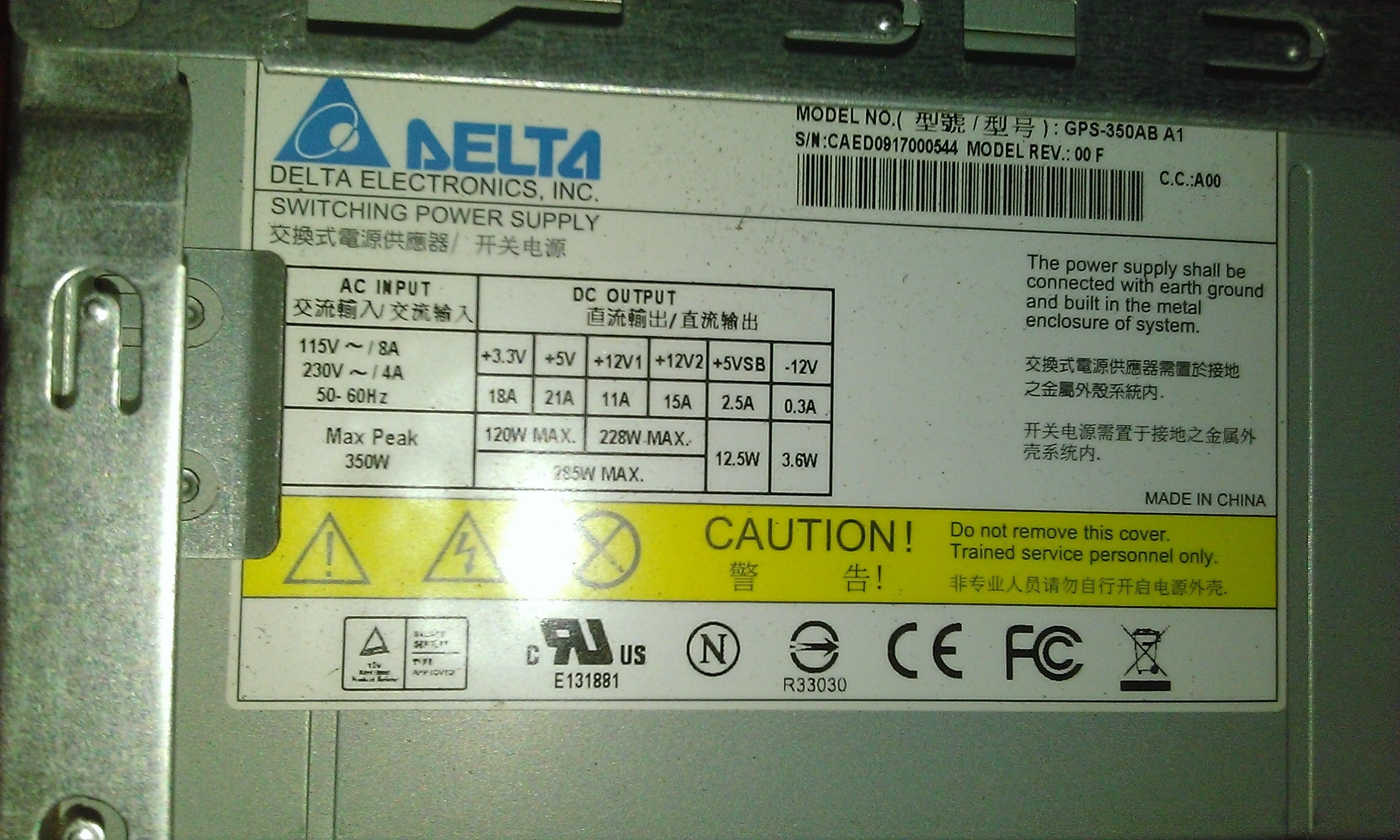

    Witam mam komputer juz dość stary nie mam kasy żeby kupić nowy ale chciałbym powymieniać parę rzeczy jak jest to możliwe .. grafikę itp
    opis kompa:
    Płyta główna-Gigabyte M61PME-S2
    Procek- amd athlon ii x2 215 processor 2.70 ghz
    Ram 2GB DDR2
    Grafika GeForce 9600Gso DDR2 512
    Dysk 320-Starczy:)
    zasilacz 350
    Prosze o pomoc bo nie wiem jaka karte graficzna moge dokupic i co wymienic

    djgrochu napisał:
    zasilacz 350
    Markowy ? Bo jak nie to nie ma mowy o karcie graficznej.

    Jaki producent i model zasilacza?
    Jeżeli był częścią gotowego zestawu jaki kupiłeś (czy też ktoś ci kupił), to koniecznie sprawdź czy nie jest przypadkiem na tej liście -> https://www.elektroda.pl/rtvforum/topic1199271.html
    Jaki Windows? Wersja 32 czy 64 bitowa? To ważne, bo w tym pierwszym przypadku RAMu o więcej niż 1 GB nie rozbudujesz.

    dobra mam ten zasilacz prosze o pomoc

    1.Dokupić 2GB pamięci RAM DDR2.
    2. Procesor Phenom II X2 550 używany.
    3. Karta gr. HD6770 lub HD7770 używana.
  • #8 13565829
    djgrochu
    Posty: 5
    ramki to wiem a nie lepiej GeForce 660??
    i jak ten zasilacz ujdzie?

    GTX660 do zasilacza z 230W na 12V ? Dobrze się czujesz ? Poza tym karta będzie się nudziła z takim Phenomem. Max to HD6770/6850/7770 żadnej nvidii do 2 rdzeni chyba że 650Ti i najnowsze sterowniki a procesor do OC.
