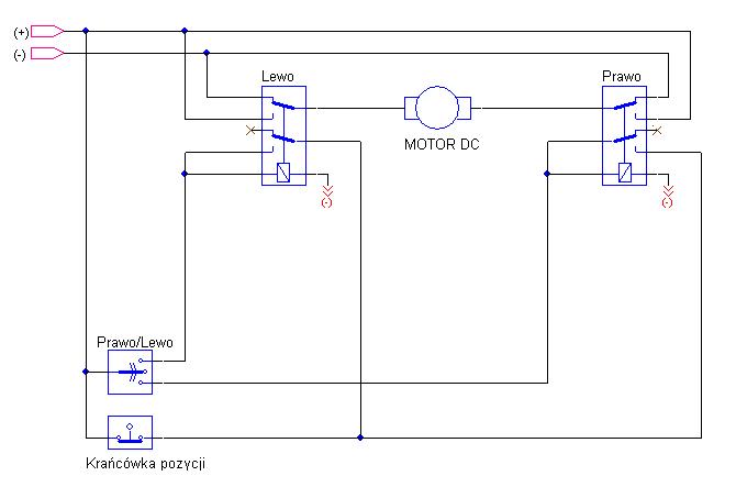

    Narysowałem takie coś... Postanowiłem użyć wyłącznika krańcowego zamiast kontaktronów, bo prościej wychodzi i bardziej niezawodnie. Nie wiem tylko czy się mój schemat zgadza. Będę wdzięczny za rzucenie okiem.
    Jak zrealizować sterowanie dźwignią z 6 pozycjami za pomocą siłownika?

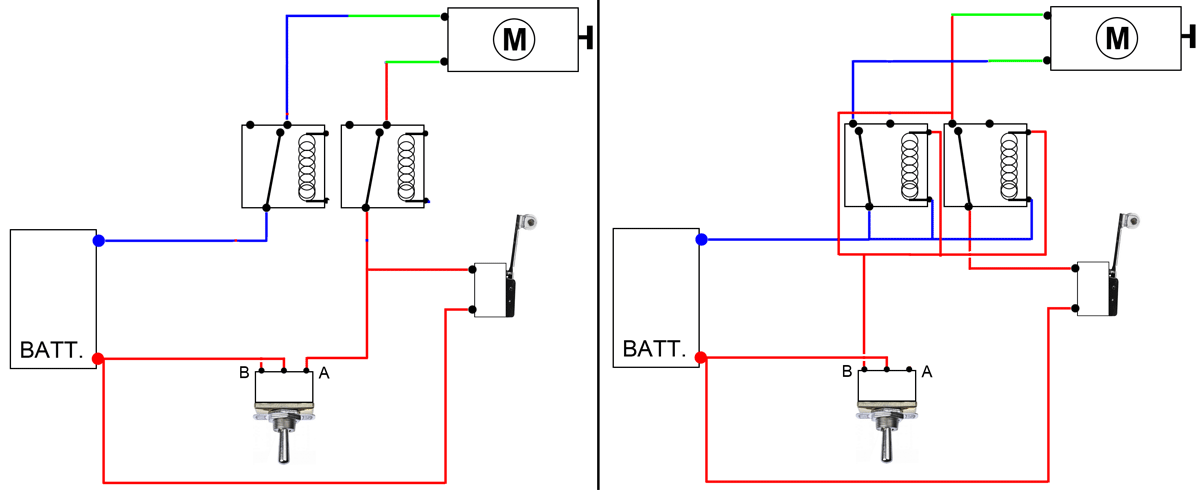

    Wyłącznik krańcowy (z kółkiem) jest w pozycji rozwartej. Gdy chcę zmienić pozycję dźwigni np do przodu, to przełączam przełącznik na chwilę w pozycję A. Dzięki temu silnik obraca dźwignię i wył krańcowy wychodzi z zagłębienia jednocześnie dostarczając resztę napięcia potrzebną na pracę silnika aż do zatrzymania na następnym zagłębieniu. Według mnie pozycja A jest bezproblemowa. Przekaźniki nie biorą udziału w tej pozycji, gdyż nie ma zamiany polaryzacji.
    Co do pozycji B mam wątpliwości, ale może też zadziała. A więc prąd podaję na pozycję B przełącznika i wędruje on do silnika oraz do cewek przekaźników. W ten sposób uzyskuje się ruch silnika, który wyprowadzi wyłącznik krańcowy z zagłębienia i jednocześnie zamianę polaryzacji. Po puszczeniu przełącznika cewki są nadal zasilane z obwodu w prawym przekaźniku, więc odwrotna polaryzacja się utrzymuje cały czas. Dopiero gdy przełącznik krańcowy wpadnie w rowek, to cały układ traci zasilanie i silnik staje...
    Czy to ma sens? Starałem się użyć jak najmniej elementów, aby układ miał dużą niezawodność i mógł być naprawialny na tzw. zadupiu. Jest to dla mnie ważne, bo np jak padnie sterownik do silnika krokowego to lipa, a jak nawali przekaźnik lub nawet cały układ, to normalny silnik można wprowadzić na odpowiednią pozycję choćby zwierając kable 'na krótko' z pominięciem układu.
    Tylko czy dobrze to wymyśliłem i narysowałem???
    Dodatkowo załączam schematy przepływu prądu w położeniach A i B.

    Kol. MikePL1 w stanach ustalonych - Twoje rozwiązanie jest OK!;
    natomiast problem jest z hazardem - w stanie nieustalonym (przełączanie do pozycji B) następuje najpierw zwarcie (+) z B przełącznika poprzez przyłącze styku NO prawego przekaźnika oraz "górne przyłącze motoru" na (-) zasilania - więc przełączenie do pozycji B ...nigdy nie nastąpi!
    Hazard wystąpi gdyż najpierw popłynie prąd przez przyłącza a następnie przełączyłby przekaźnik (w zależności od typu i konstrukcji >6-8 msek. na przełączenie).

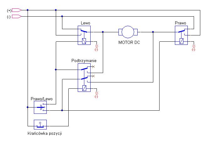

    Dwa przekaźniki - to klasyczny układ zmieniający polaryzację zasilania na silnik (dodatkowo przy wyłączeniu zasilania występuje hamowanie silnikiem przez zwarcie uzwojeń);
    natomiast trzeci przekaźnik podtrzymuje wysterowany przekaźnik (aż do momentu rozwarcia krańcówki na osiągniętej kolejnej pozycji).

    pafciowaw nie dałoby się tego zrealizować zamiast na dwóch pojedynczych przekaźnikach i jednym podwójnym, to tylko na dwóch podwójnych, w których druga para styków realizować będzie podtrzymanie? Zasilanie podtrzymania przez połączone w szereg krańcówki NC.
    I na schemacie nie ma błędu? Bo przekaźnik podtrzymujący straci zasilanie idące na silnik w momencie rozłączenia przełącznika kierunku ruchu i podtrzymania nie będzie. Poza tym obwód sterujący jest równocześnie prądowym, bo ze sterowania przekaźnikami bierzesz zasilanie na silnik.

    Tak - obwody zasilania i sterowania są wspólne (przy założeniu, że to DC i wydajność źródła wystarczy na silnik i trzymanie przekaźników - spadki napięć w dopuszczalnym zakresie).
    Co do podtrzymania: założenie jest takie, że wysterujesz kierunek (przełącznikiem czy jednym z pojedynczych przycisków; silnik zacznie pracować i krańcówka przejdzie w stan NC-załączy przekaźnik podtrzymania: w ten sposób z zasilania silnika przez styki podtrzymania zostanie zasilony przekaźnik danego kierunku pracy. W ten sposób potrzymanie pracy będzie aż do najechania na krańcówkę i rozłączenie przekaźnika podtrzymania, a co za tym idzie - przekaźnika pracy danego kierunku.
    Masz rację - można to zrobić na dwóch przekaźnikach. I nawet będzie lepiej ze względu na rozdzielenie obwodów siłowych i sterowania

    Dokładnie o to mi chodziło :D Tylko trzeba pamiętać, że tutaj krańcówka jest normalnie zwarta, a przy zadziałaniu się otwiera.
    I do sterowania można użyć przycisków chwilowych.

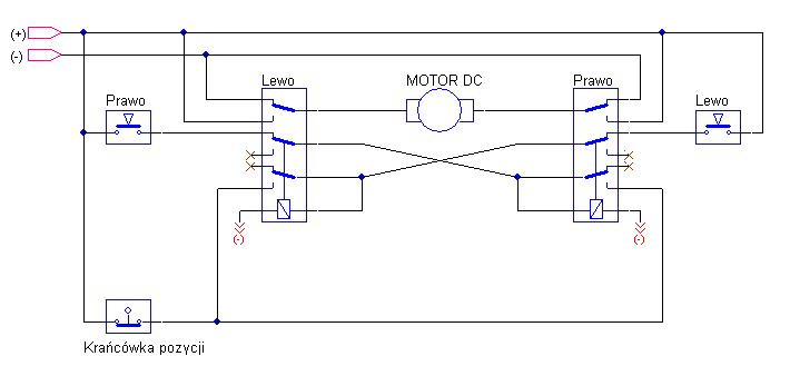

    Nie. Wszystko jest w porządku. To jest mostek H realizowany na przekaźnikach, gdzie w pozycji spoczynkowej oba bieguny silnika są zwarte do masy, co ma tą dodatkową zaletę, że w momencie odłączenia sterowania silnik będzie dodatkowo hamowany.
    Dodatkowo drugie styki przekaźników są tutaj wykorzystane do podtrzymania pracy przekaźnika. Przypatrz się. Plus jest rozdzielony na przełącznik kierunku, dodatkowo zasila styk NO drugiej pary styków. Styk NC jest niewykorzystany. Styk COM jest połączony z plusem cewki. W momencie załączenia przekaźnika przyciskiem przekaźnik zwiera obie pary styków załączając silnik i równocześnie podając przez zwartą drugą parę styków zasilanie na przekaźnik. W tym momencie możesz już wyłączyć przełącznik kierunku, a przekaźnik i tak będzie dalej zasilany. Dopiero jak dźwignia naciśnie krańcówkę, rozwierając ją, to przekaźnik się wyłączy. Po prostu, naciśniesz raz i masz skok do następnej pozycji. Przekaźnik w tej konfiguracji załatwi resztę.

    poprzedni schemat miał jedną wadę: jak został wysterowany jeden kierunek ruchu to OK, ale jak w trakcie ruchu został "przyciśnięty" odwrotny kierunek to załączał się drugi przekaźnik = silnik stawał, układ nie kończył pracy i nie można było zresetować...
    Teraz poprawiony - przez dodanie wzajemnego wykluczania się wzbudzenia/zadziałania na trzeciej parze styków:

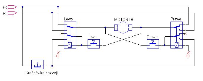

    Witajcie,
    przy zastosowaniu przekaźników 2P i tylko dwóch? - to może tak?:
    Wykorzystując zmianę polaryzacji przy silniku (w trakcie już rozpoczętego ruchu) dostajemy możliwość blokowania naciśnięcia przycisku ruchu odwrotnego (przycisk można nacisnąć ale "minus" na przekaźnik - nie wzbudzi go). Na drugiej parze styków podtrzymania pracy aż do rozłączenia krańcówki po osiągnięciu pozycji.
