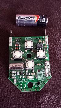

    Proszę o pomoc w wyborze pilota uniwersalnego do bramy garażowej, na którego mógłbym "skopiować" obecny pilot (stary, zniszczony, to moja ostatnia sztuka). Pilot steruje bramą firmy Hormann, poniżej zamieszam zdjęcie płytki pilota:
    Wybór uniwersalnego pilota do bramy Hormann - kopia starego pilota
    Czy, któryś z poniższych pilotów dostępnych na Allegro, będzie OK i czy uda mi się na niego skopiować mój obecny pilot?
    Kwarc wskazuje na to, że częstotliwość jest ta sama, ale zastanawiam się czy kody nie są "zmienne" i czy w ogóle da się go łatwo skopiować?

    To nie jest pilot Hormanna tylko polski DTM (i jedno i drugie jak byk na płytce) - a bramą Hormanna steruje bo pewnie napęd H. ma podłączony odbiornik DTM-a. Z kształtu płytki wynika że to DTM NEO 433 MHz
    Pilot jest z kodem zmiennym i nie zadziała klonowanie na żadnym z tych na Al....ro.
    Oryginalny kosztuje 50 - 60 zł więc nie jakaś zabójcza cena...
    PS. jesli elektronicznie pilot jest sprawny (guziki dobrze działają) to można za 20 25 zł dokupić sama obudowę.

    Dzięki za pomoc. Potwierdziłem (doświadczalnie), że tego pilota nie da się skopiować za pomocą w/w pilotów uniwersalnych :-(
