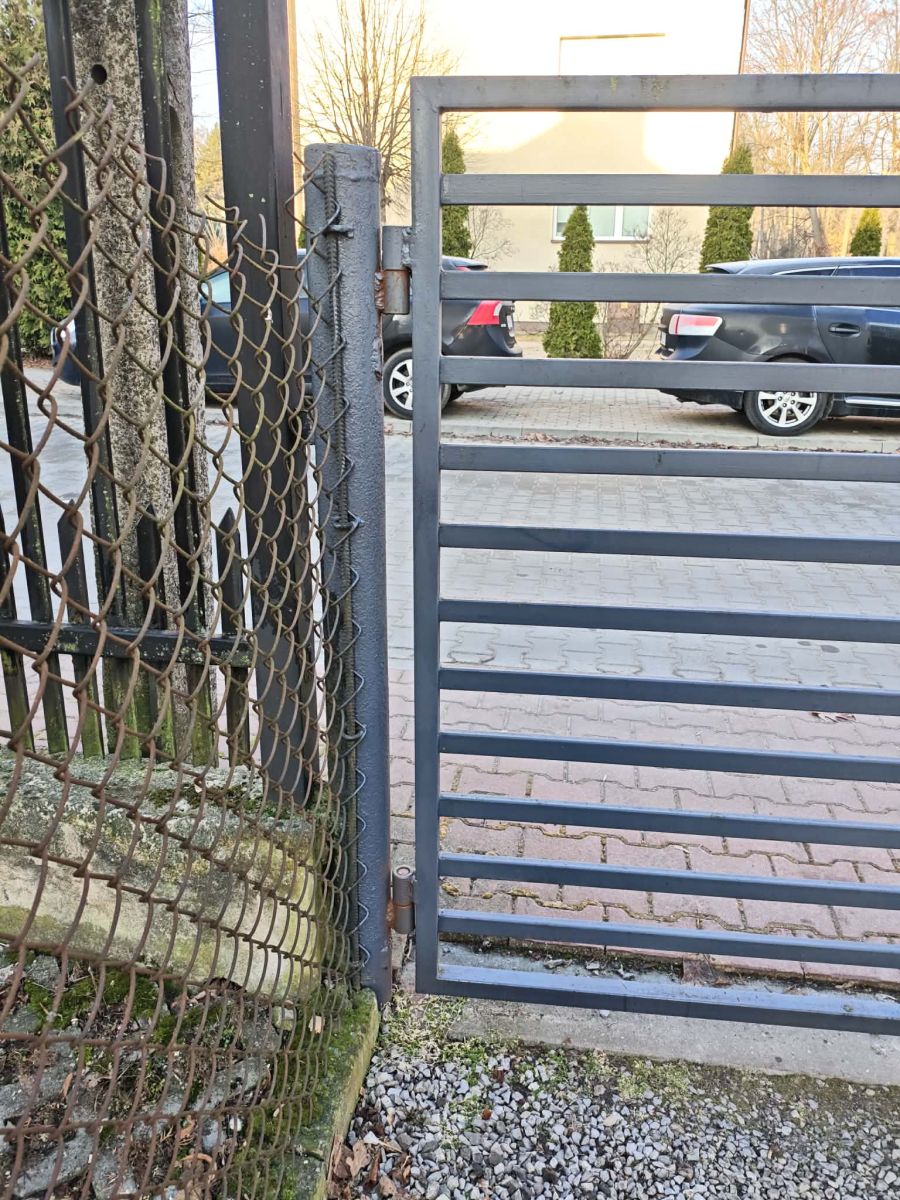

    Cześć,
    Jak mogę to przerobić, żeby siłownik się zmieścił? Prześwit jest i tak mały także bardzo nie chciałbym zwężać bardziej niż to absolutnie niezbędne. Rozważam zrobienie okna na siłownik w bramie, czy to realne? Siłownik swoją drogą też raczej powinien być z tych wąskich. Bardzo proszę o pomysły/porady

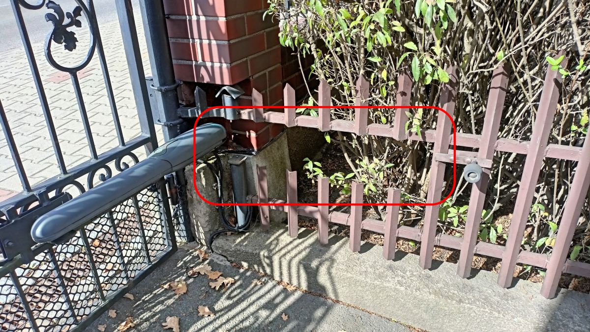

    Ja widzę wyjście ze zrobieniem "okna" w siatce, wtedy bez problemu zamontujesz siłownik napędu, u mnie jest tak zrobione.

    Niestety siatka nie jest moja, także to odpada.

    Jeśli w ogóle nie mozesz ingerować w słupek - pozostaje bardzo drogi napęd podziemny i mnóstwo roboty przy jego instalacji i odwodnieniu.
    Albo dojść do porozumienia z sąsiadem n/t lekkiego przerobienia mocowania siatki i użyc wąskiego napędu ramieniowego mocowanego u góry słupka - np Nice Walky (lub tańsze marketowe Nice Home Alto) jeśli ramię może wyjeżdzać za linię siatki albo mocno kosztowne Came Flex z ramieniem suwakowym które nie wyłazi za linię sąsiada. Rzuć okiem na opisy obu wymienionych

    >>21856731 Mogę zmodyfikować słupek, właściwie to nie widzę innej opcji. Mam spawarkę, mogę poszerzyć w moją stronę i jakiś napęd wejdzie. Pytanie tylko jakie są najwęższe napędy? Podstawa montażowa Nice Walky ma 135mm szerokości, to za dużo. Na napędy podziemne mnie nie stać.

    Dziwi mnie tylko że sąsiad korzysta z mocowania siatki do Twojego słupka, a odmawia Ci małej jej modyfikacji, ale pomijając to, jeżeli jesteś w stanie przesunąć słupek o 8 do 10 cm w stronę skrzydła to w zasadzie większość napędów przypasuje.

    Nic nie będę przesuwał, naspawam ceownik.

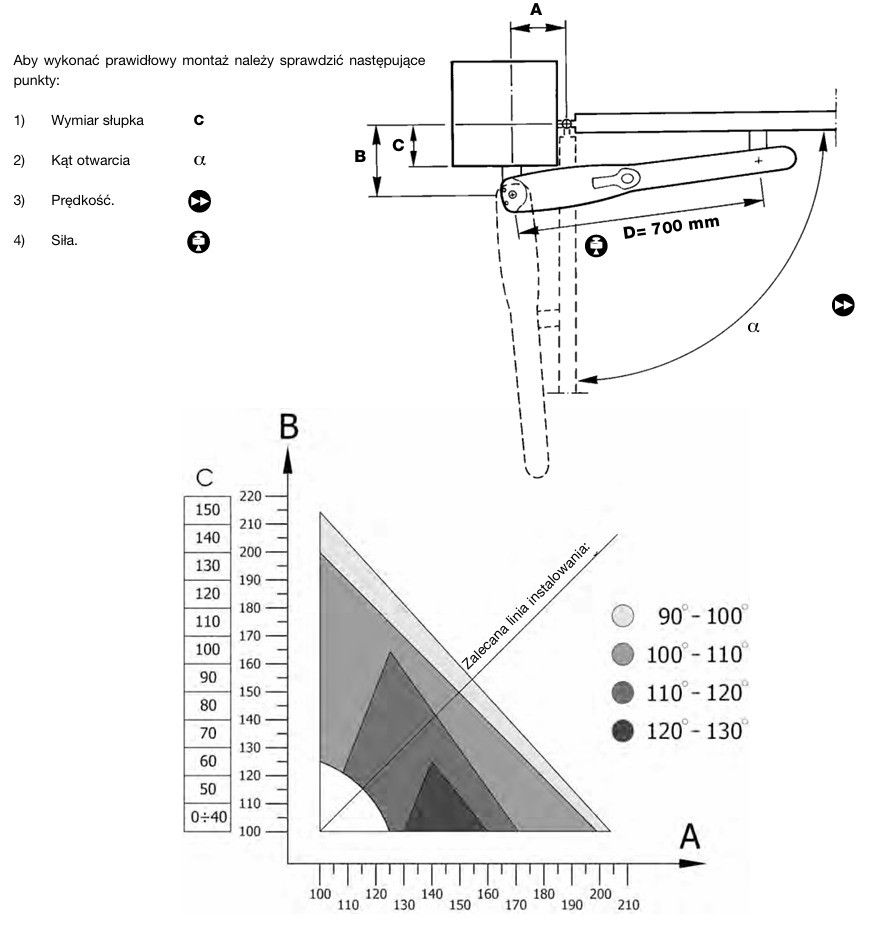

    Wiadomo że nie ma sensu wykopywać słupka tylko dołożyć drugi, pewnie w grę wchodzi też modyfikacja skrzydła/skrzydeł, postaraj się o wymiary w/g poniższego foto.
    Cóż, jednak zwęzisz. Niezniszczalne Nice Wingo mają szerokość 108 mm. Możesz zamontować zestaw Somfy Essential lub 201 z Leroya/Castoramy. Siłowniki tego zestawu mają szerokość 78mm. Możesz też rzucić okiem na siłowniki planetarne ETM od Elektrobim - są jeszcze węższe.
