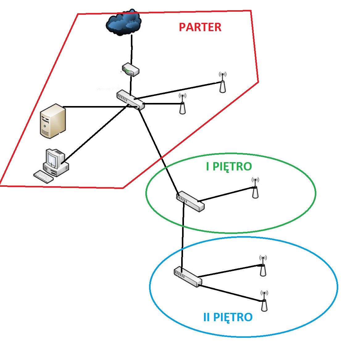

    mam do zaprojektowania sieć bezprzewodową dla budynku 3 piętrowego. Nie mam doświadczenia z projektowaniem i konfiguracją sieci WLAN więc zwracam się z prośbą o pomoc.
    W założeniu nie powinno być okablowania między piętrami. Dodatkowo serwer www, wydruku i wymiany plików.
    Mógłby mi ktoś pomóc z przykładową topologią.
    Czy taki układ jest dobry:
    INTERNET -> ROUTER -> SWITCH
    do SWITCHA podpięty SERWER
    do SWITCHA podpięty AP
    AP przekazuje sygnał do kolejnych AP a te do następnych na kolejne piętra?
    Jest to niewielki budynek. Czy układ 2 AP na parterze na brzegach. 1 na I piętrze po środku i 2 AP na brzegach na II piętrze się sprawdzi? W dalszej fazie może uda mi się skorzystać z programu do pomiaru sygnału ale chcę obrać wstępne założenia.
    Ktoś chyba nieżle się najarał jak to 'założenie' wypocił.
    Po kablach wszystko z główniego routera poprzez switche aż do APeków, z AP do komputerów. Żadnych tam repeaterów czy innych wynalazków.

    Czyli powinno to wyglądać tak przy budynku 3 piętrowym (założeniu 2 AP na parterze, 1 na I piętrze i 2 na II piętrze:
    Do Routera podpięty switch X na parterze a z niego 3 kable: 2 do AP i 1 do Switcha Y na I piętrze.
    Ze Switcha Y (I piętro) 2 kable: jeden do AP i drugi do Switcha Z na II piętrze
    Ze Switcha Z 2 kable do AP.
    Dobrze myślę czy nie ma konieczności tylu Switchy?
    Czy na tych samych AP można bez problemu skonfigurować 2 sieci: zaszyfrowaną (dla pracowników) i otwartą (dla gości)?

    Wrzuć schemat bo jestem wzrokowcem.
    Jako APeki użyj Unify, 4 siecie wifi per Unify i ciągniesz do głównego routera za pomocą VLAN-ów. Główny router i switche powinny wspierac vlan-y.

    Projekt bezprzewodowej sieci dla budynku 3 piętrowego
    O to chodzi?
    Jeszcze pytanie czy da się na tym zrobić dwie sieci (prywatną i publiczną) na cały budynek? Chodzi o to żeby pracownicy mieli zaszyfrowany dostęp do www,wydruku,serwera plików a goście do www.
    Czy lepiej i łatwiej będzie np. do switcha na parterze podpiąć drugi router i AP dla gości. Na drugim routerze skonfigurować sieć publiczną (zakładamy wtedy dostęp dla gości na parterze).

    według rysunku masz modem do internetu, swich i do swich-a urządzenia, ja bym router zamienił miejscami ze swich-em, a router na linuxie

    Miodzio !
    Tak, jak pisałem, Unify jako APeki (możesz miec 4 sieci WIFI każda z osobnym VLAN-em), switche i router wspierają VLANy.
    google: vlan do czego to służy
