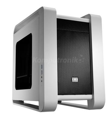

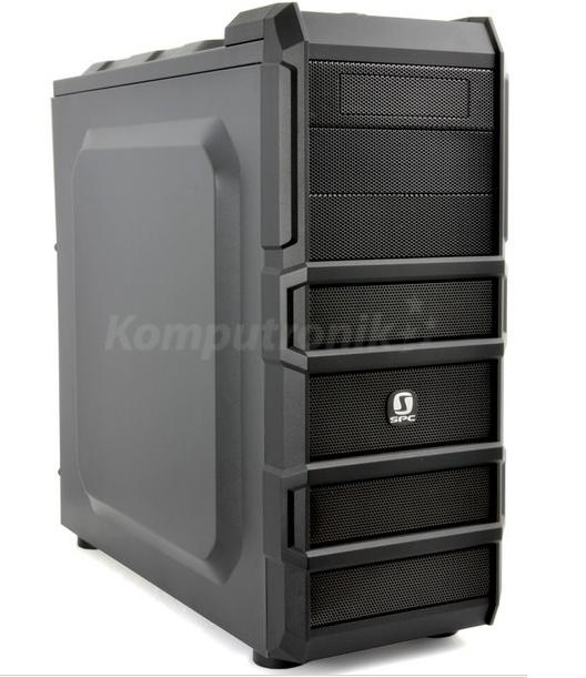

    Modele obudów dla płyt gł. "micro-ATX" na dolne umieszczenie zasilacza np:
    SilentiumPC Brutus M23 Pure Black BT-M23 - USB 3.0 - 139zł i Xigmatek Aquila Micro-ATX -350zł (duża przestrzeń wewnątrz)
