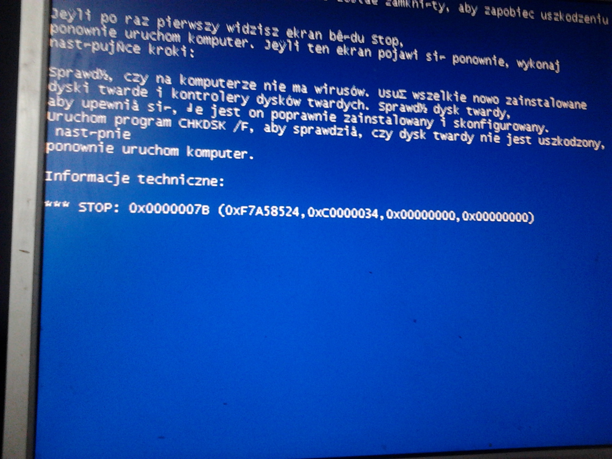

    Witam otóż chcę wgrać na nowo windows xp na mojego della gx280 wszystko idzie dobrze niestety nie działa mi napęd cd wiec używam do tego pendrive instalacyjnego instalacja rusza jak powinna jednak w momencie kiedy (moim zdaniem) instalator powinien zrestartować system wyskakuje błąd:
    0x0000007B (dodam zdjęcie).
    Czy jest ktoś kto mógłby zielonemu wytłumaczyć krok po kroku co zrobić żeby mogło to zadziałać i nowy system zainstalowałby się bez problemu? dodam ze wszelkie propozycje znalezione w googlach w celu naprawy niestety nie dawały skutku może przyczyna tkwi w sterownikach? jeśli tak to napiszcie proszę co mam podać lub gdzie ich szukać i czy jest możliwość wgrania ich z pendrive i jak to ugryźć pozdrawiam !

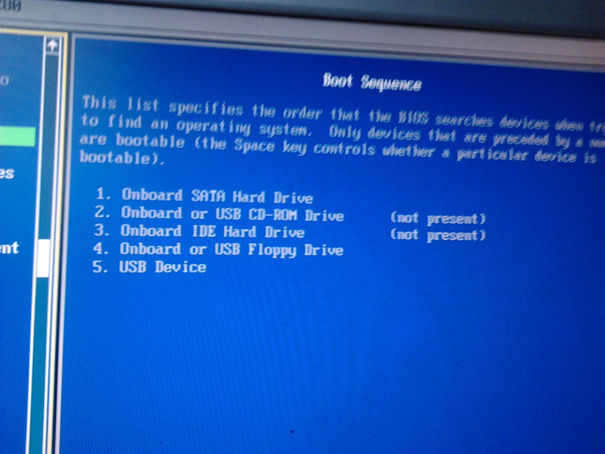

    Pokaż co masz w SATA Operation (ostatni obrazek).

    Tak to wygląda.

    Sata operation przestaw z normal na combination po czym spróbuj ponownie zainstalować system.

    Błąd :stop 0x0000007B - System nie jest w stanie zlokalizować partycji systemowej lub woluminu startowego podczas uruchamiania.

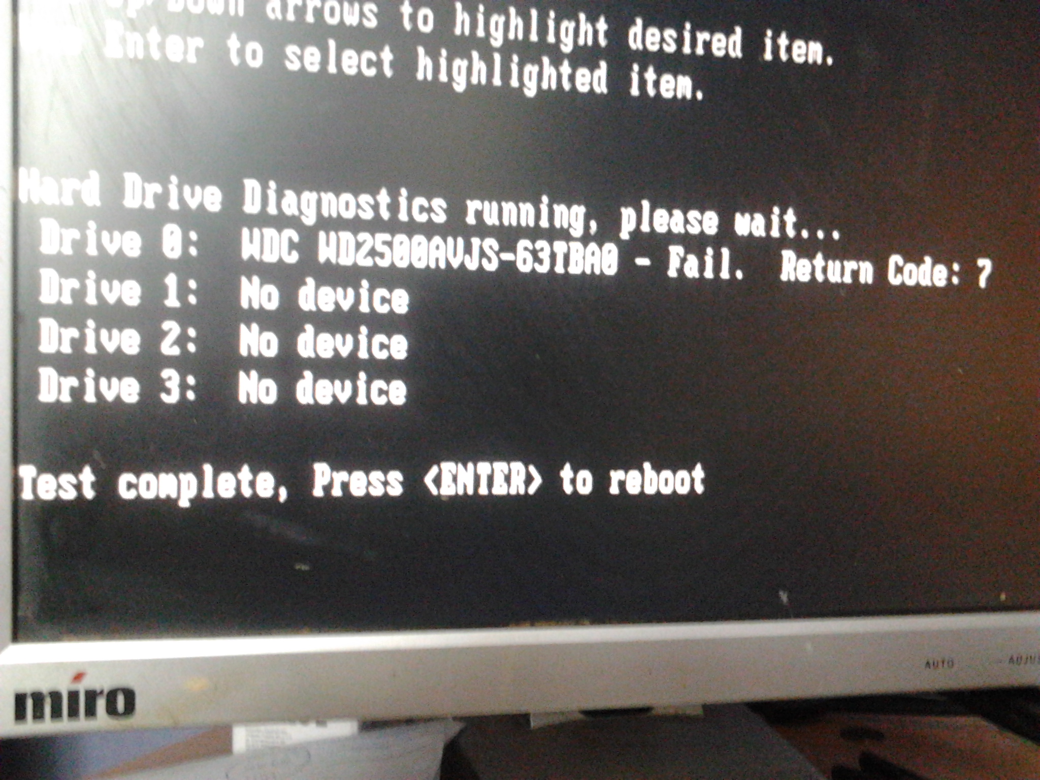

    Czy nikt z tu piszących nie zauważył, że bios zgłasza problem z dyskiem twardym i nie ma (na chwile obecną) sensu, drążyć temat nLite.
    Post 3, zdjęcie 4.

    Zamieść SMART dysku twardego.

    Masz problem z odczytem z dysku twardego i najprościej byłoby podmienić dysk na inny.
