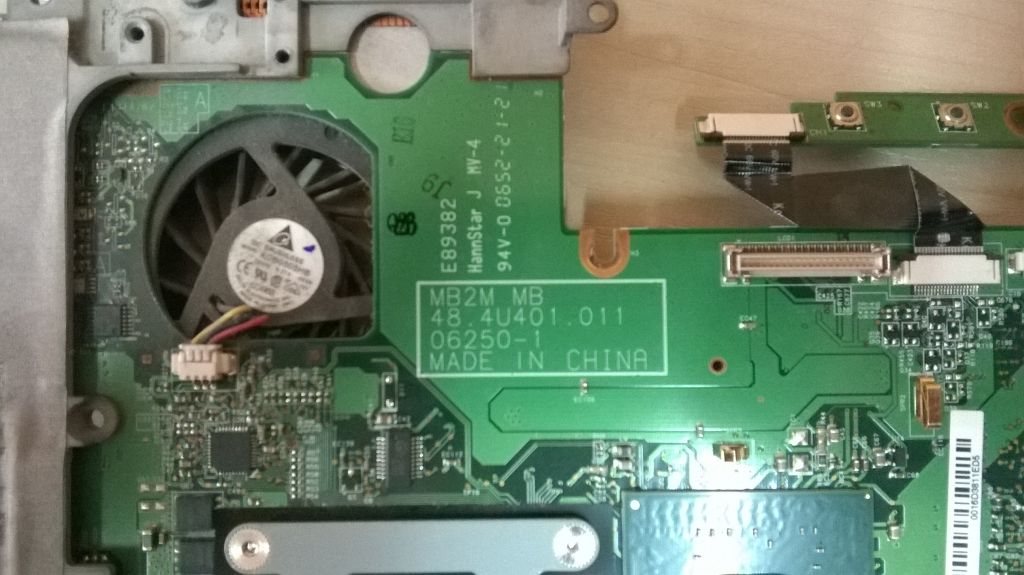

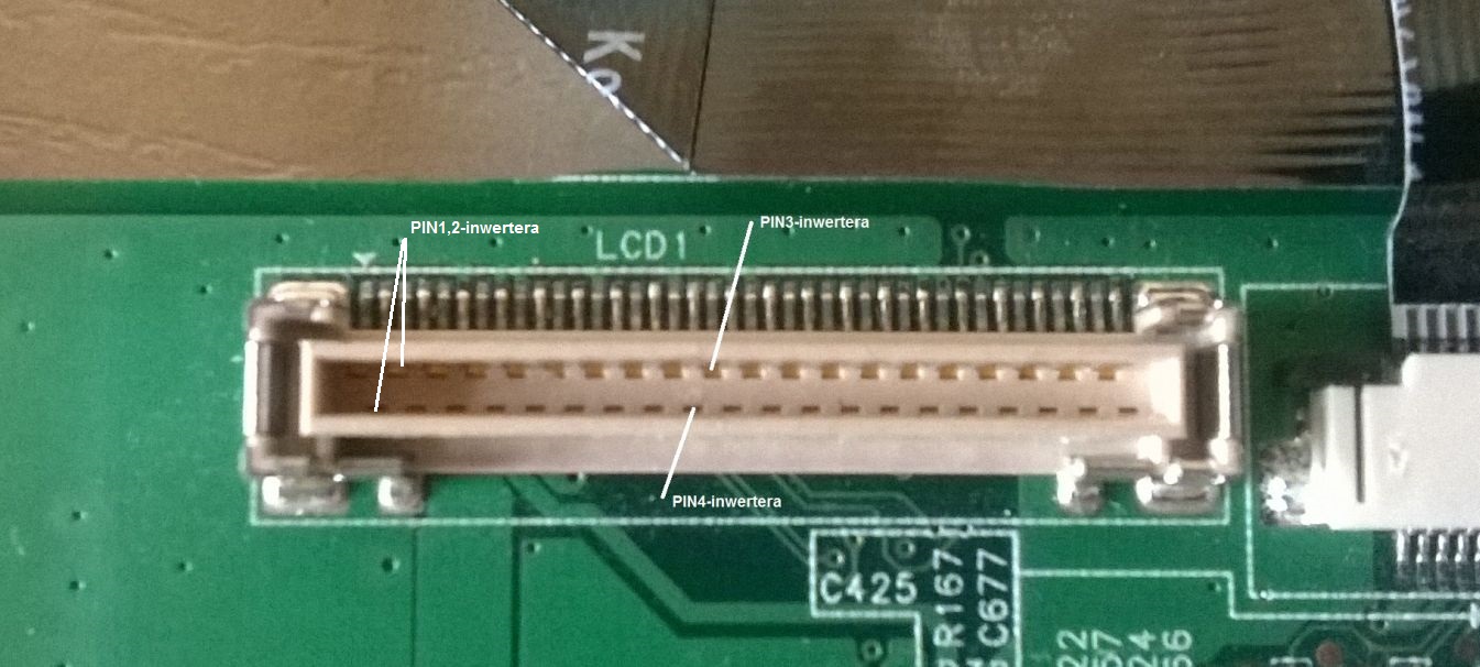

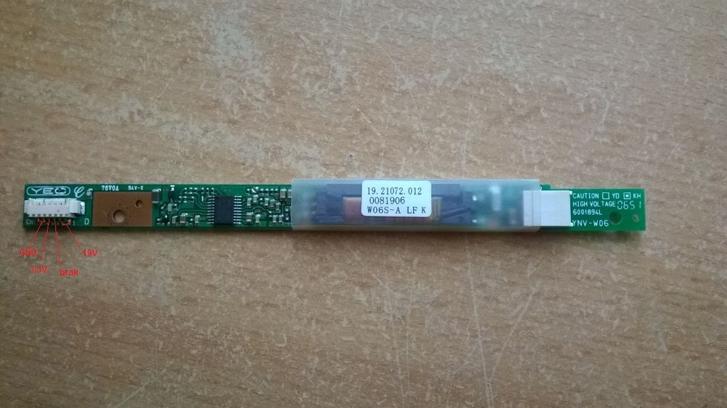

    Po upadku laptopa pękła matryca i uszkodził się dysk twardy, jednak laptop działa na zewnętrznym monitorze. Po wymianie matrycy brak podświetlenia, po wymianie inwertera również brak.
    Na inwerterze brakuje zasilania od sterowania podświetleniem
    Medion MD98200 - Brak zasilania inwertera po wymianie matrycy i inwertera
    PIN 1,2 - 19V
    PIN 3 - brak
    PIN 4 - 3,3V
    PIN 5,6 - GND
    Taśma jest w porządku. Wychodzi na to, że płyta nie podaje napięcia na inwerter.
    Przydałby się schemat ale nigdzie nie mogę znaleźć.

    Oznaczenie z płyty głównej ?
  • #3 13572001
    _MANTIS_
    Posty: 123
    Ocena: 14
    Wkleiłem do pierwszego postu zdjęcie. Wpisywałem wszystkie te oznaczenia i nic.

    Napięcia z pinów 18,19 złącza LCD1 podaj.

    jest to platforma od WISTRON MB2M
    *patrząc także na napisy na MB: 48.4U401.xxx

    Jeśli chodzi o napięcia na pinach 18-3,3V i 19-0V
    Mostek północny to INTEL QG82945GM SL8Z2

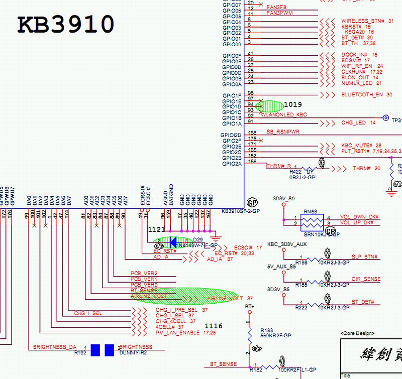

    W Acer travel mate 2490 na platformie BL50 bywała czasem matryca LTN 154xa-L01
    Sterowanie sygnał INVT-PWM na pin.19 (*owe 3.3V) przychodziło z KBC (tam akurat był KB910-b4 pin.32)
    Ten Acer TM bywał na dwóch MB: Compal LA-2921P/*22P lub LA-3081P

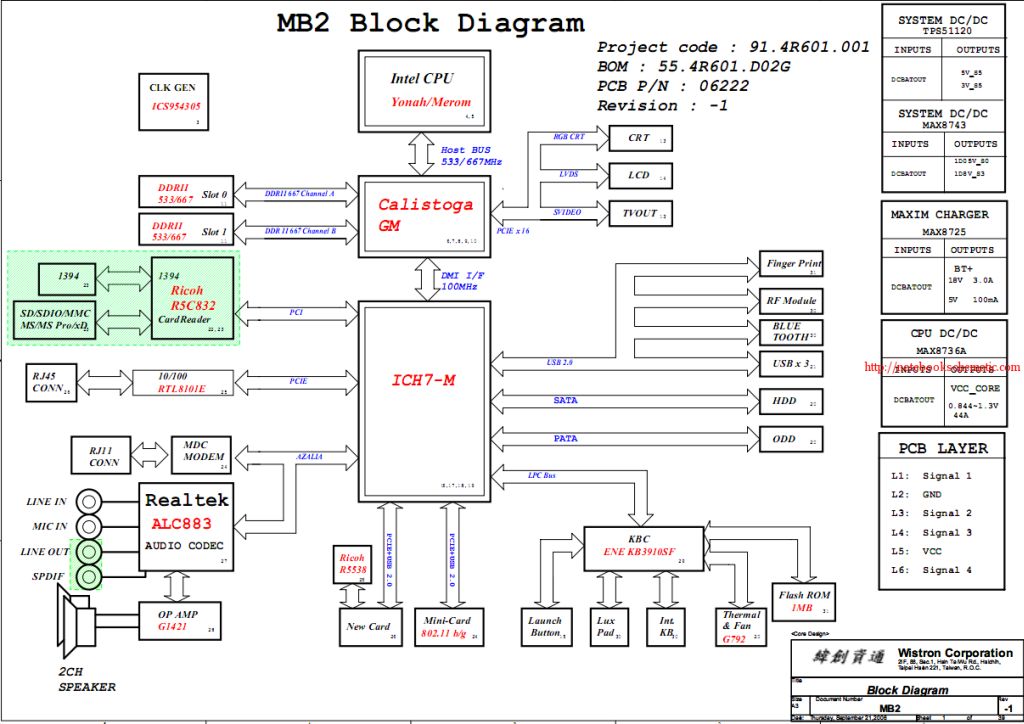

    Posty: 39780
    Pomógł: 6320
    Ocena: 6823

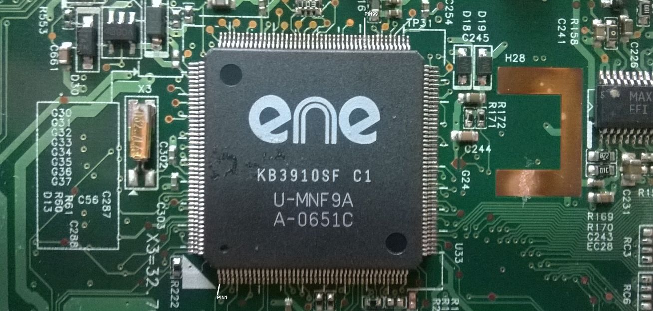

    Napisz jaki masz KBC ?
    Jak na dołaczonej foto. blokowego KB3910SF
    Wazne piny:
    KB3910, pin. 24 "swoiste sprzężenie zwrotne", pin.99 reg. jasności

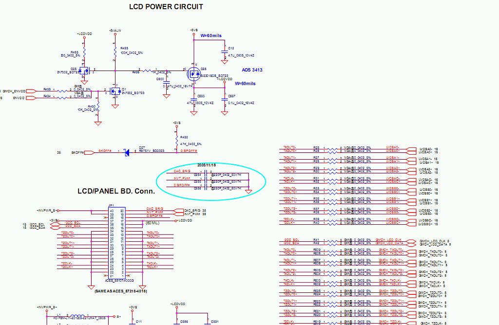

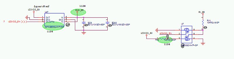

    Lisek nie wklejaj schematów które nie pasują do tej płyty bo robisz tylko zamieszanie.
  • #25 13576980
    lisek
    Serwisant RTV
    Posty: 39780
    Pomógł: 6320
    Ocena: 6823
    Rys. 2 i rys.3 nie są z Mediona , pokazuja tylko wspólpracę KB3910 z ...złaczem lvds.
    (':!:') Prosze nie traktować tego jako odnośnik do remontu (mimo ,że to z platformy Wistron)

    Dla przypomnienia , nasz naprawiany Medion
    48.4U401.xxx
    Ponieważ nie ma dostepnego SM dla tej platformy, więc za polskim przysłowiem
    Jak sie nie ma co sie lubi, to się lubi co sie ma
    (':D')
    ____________
    obrazki 2/3 tez z platformy wstron i 48.4xxxx.xxx (inne literki w srodku)

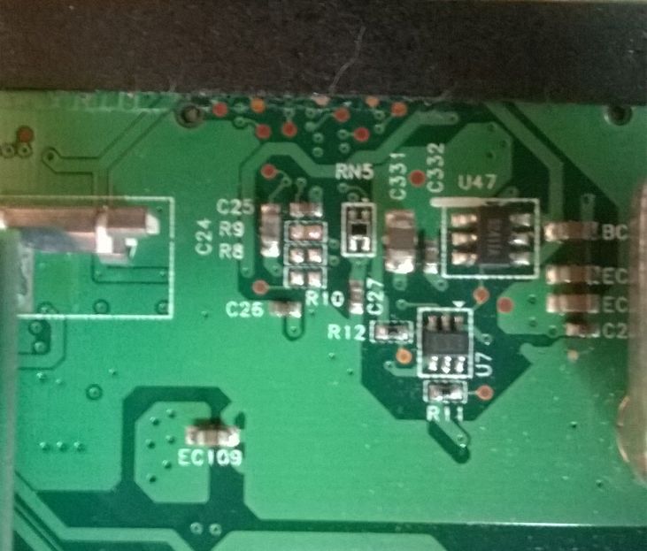

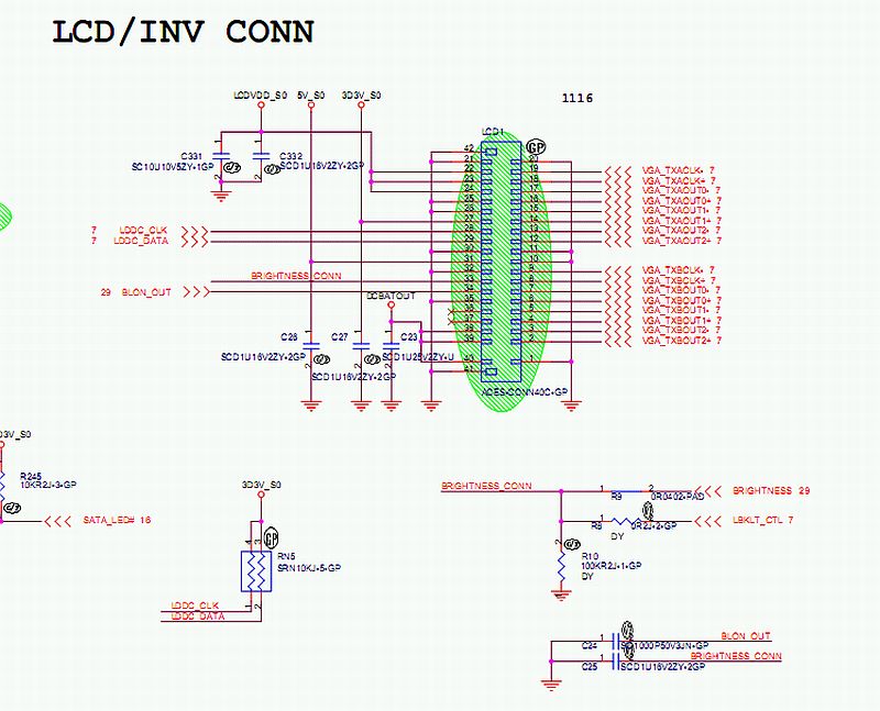

    Przejście między złączem LCD1 a inwerterem w tym przypadku wygląda tak:
    Jeśli chodzi KBC to tak jest to KB3910SF C1. Zaznaczyłem na obrazku piny, proszę mnie poprawić jeśli się mylę.
    Rezystor R9 nie jest obsadzony
    Jest tam zworka bo na zdjęciu słabo widać?
