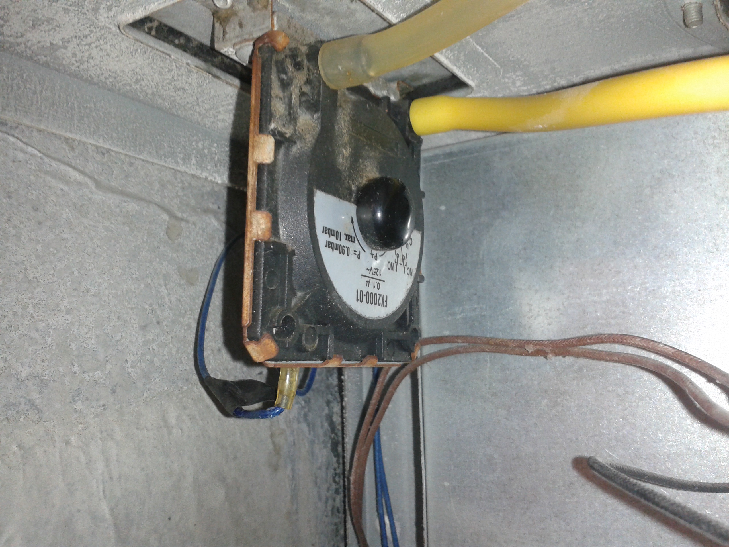

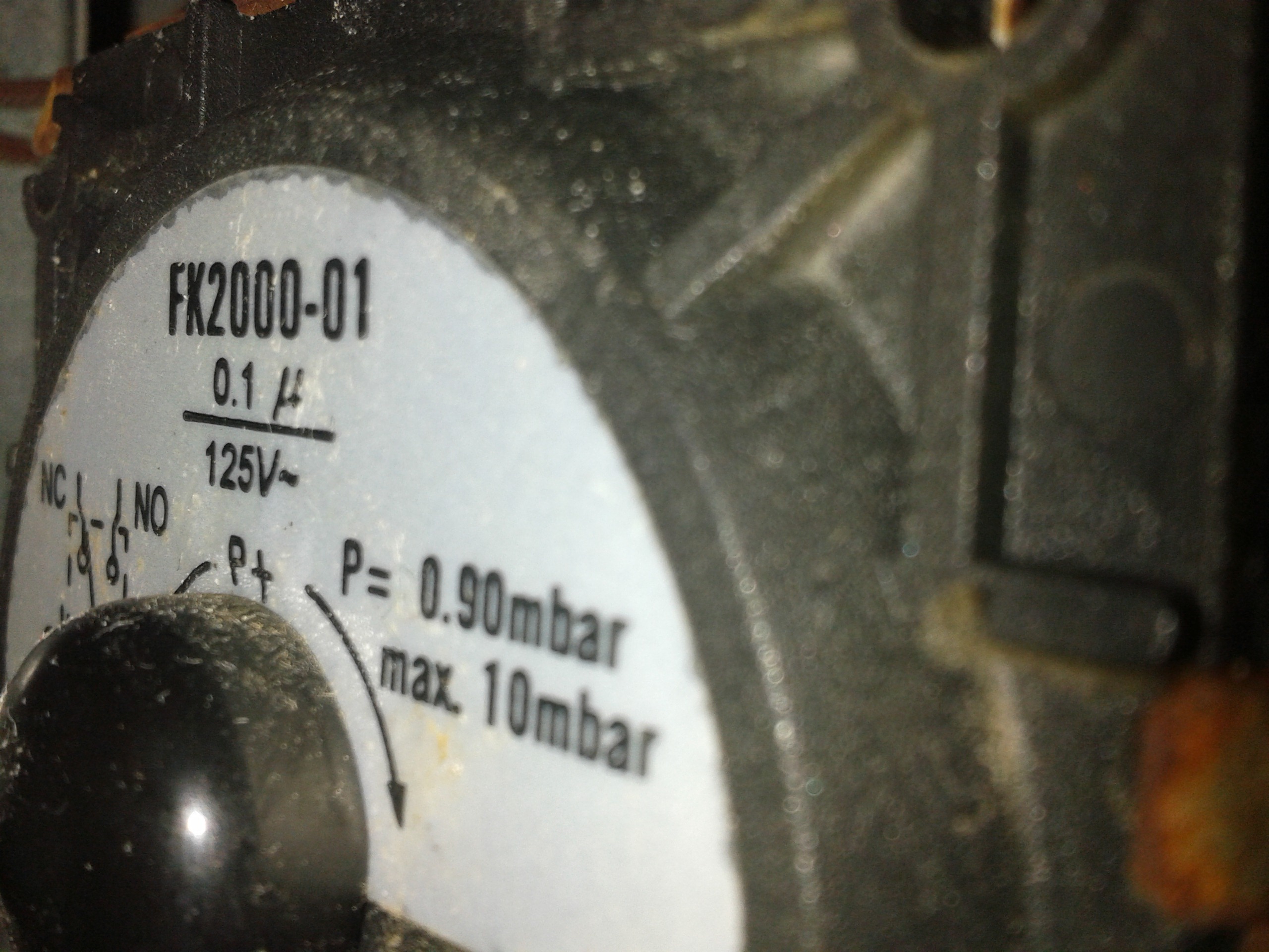

    Jak w nagłówku szukam nazwy części na zdjęciu, połączona jest dwoma wężykami do wentylatora. Chce ją zakupić z prostego względu, mam wrażenie że się zawiesza co skutkuje tym ze nie chce się załączyc piec. Jednak kiedy zdejmę wężyk i lekko zassam powietrze slychac pstrykniecie i po ponownym podlaczeniu do wentylatora piec zaczyna działac na kolejne kilka dni. Mam dosyć sciągania obudowy i dmuchania w wężyki tak samo jak mam dosyć serwisanta który od 6 miesięcy usilnie wmawia mi ze wszystko z piecem jest ok.
    Proszę o nazwę i ewentualnie sprawdzony sklep w którym mogę ją zakupić. Z góry dziękuje wszystkim za zaangażowanie i pomoc.

    Zdjęcie przedstawia presostat spalin.

    Kupisz u serwisanta w twoim regionie. Wraz z usługą wymiany. To jedyna droga.

    Wielkie dzięki za wskazówki, i kontakt na prv. Temat uważam za rozwiązany ostatecznie a presostat zakupie nowy od jednego z forumowiczów.
