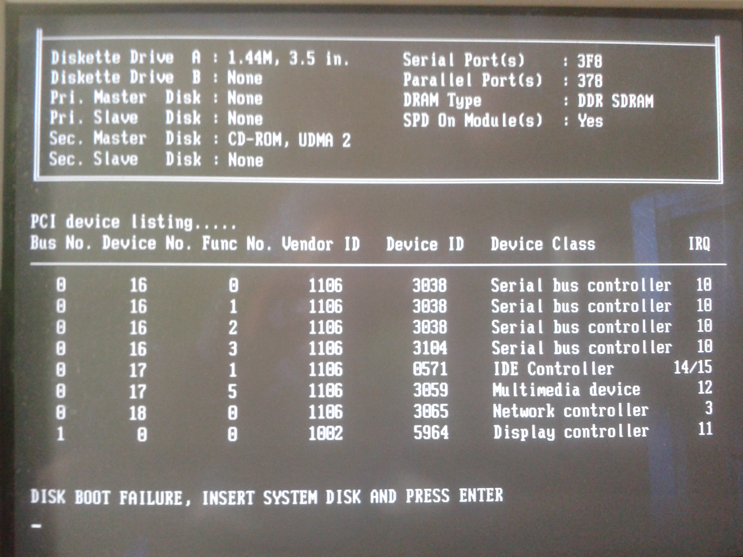

    mam problem z odpaleniem komputera, po włączeniu, wyskakuje napis PCI device listing

    nic nie pomogło,
    Pisze jeszcze bus No, Divice no, Func no,VEndor ID, divice ID divice Class IRQ

    Po przełożeniu taśm monitor się nie uruchomił, ale teraz komputer wyłącza się dłużej, wcześniej na dotyk. Dodam jeszcze, że dioda na płycie głównej pali się na ciemno żółty a wydaje, mi się że wcześniej był to kolor zielony.
  • #23 13594131
    swiercm
    Moderator na urlopie...
    Posty: 18308
    Pomógł: 1216
    Ocena: 550
    sativa123 napisał:
    po odłączeniu jest tak samo tylko na dole pisze, że brak podłączonego dysku wciśnij enter jak podłączysz
    Więc, już nie tak samo, prawdaż?
    Najlepiej daj zdjęcia z tego, co pojawia się na ekranie.

  • #28 13594227
    swiercm
    Posty: 18308
    Pomógł: 1216
    Ocena: 550
    Podłączenie dysku masz kiepskie. Spróbuj podmienić taśmy i zamiast DVD podłącz dysk. O ile jest sprawny, bo taka możliwość też istnieje, że uległ awarii.
    Zwróć uwagę, że już przy DVD, żadna kaszanka na ekranie się nie pojawia.
    Ewentualnie spróbuj zmienić tylko wtyczki od zasilania.
    Bez dysku, procedura POST już przechodzi do końca i to co w tym momencie jest napisane, wskazuje ewidentnie na wadliwie działający dysk (taśma ATA, zasilanie, sam dysk, bądź uszkodzony sektor rozruchowy dysku i stąd zawieszenie).
    Reszta podzespołów na tym etapie wg mnie jest ok.

    Wygląda na problem z dyskiem.
    Podłącz pod inny komputer i jeżeli dysk będzie widoczny w systemie to zamieść screen z programu CrystalDiskInfo.
  • #30 13594289
    swiercm
    Posty: 18308
    Pomógł: 1216
    Ocena: 550
    Tak jest i sugeruję, byś sprawdził także, czy taśma ATA jest dobrze podłączona do MoBo, co przy demontażu wcale nie jest takim odosobnionym przypadkiem, że się poluzuje lekko.
    Dlatego zasugerowałem zmianę na drugi kontroler, na którym jest podłączony napęd dysków optycznych.
