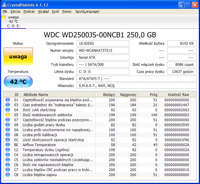

    Screen z CristalDisc'a:
    http://speedy.sh/SUg3U/Screen.bmp

    Możesz rozciągnąć to okno?
    Mimo braku połowy parametrów, można stwierdzić, że dysk jest uszkodzony nienaprawialnie.
    Jest do wymiany.
    Natomiast resety mogą być spowodowane tym, czego nie zamieściłeś, czyli dalszej części parametrów.
    Popraw.

    Dysk nie powinien być przyczyną resetów, chociaż jest do wymiany.
    Najbardziej podejrzanym jest..
    Szyszek14 napisał:
    Zasilacz: qoltec silentline power 400w
    gdyż:
    mpd123 napisał:
    Zasilacz z czarnej listy. Do wymiany.
    https://www.elektroda.pl/rtvforum/topic1199271.html
    Dysk już uszkodził, a czy coś jeszcze - okaże się po jego podmianie na mocny, markowy zasilacz z prawdziwego zdarzenia.
    Wracając jeszcze na chwilę do dysku, to ma (miał) problemy z połączeniem z MoBo (parametr C7). W przypadku drugiego dysku, już po wymianie, musisz zwracać na to uwagę i sugerowałbym zmianę przewodu sygnałowego.
