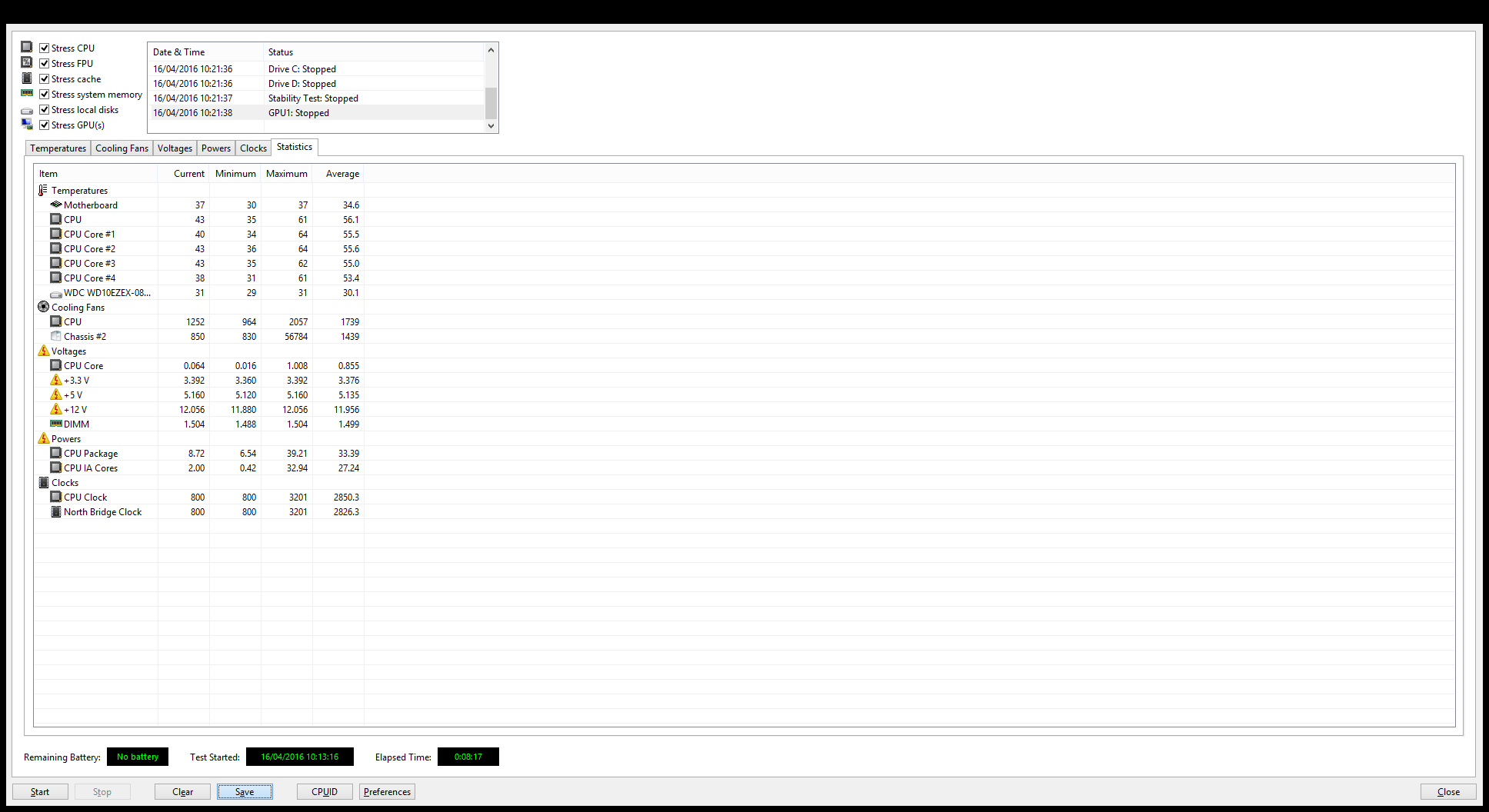

    Wykonałem test i poniżej wstawiam link do wyników, które zapisałem:
    Komputer resetuje się podczas grania w wymagające gry - specyfikacja sprzętu
    Wykonałem też pełny test RAM narzędziem wbudowanym w Windows, który nie wykazał problemów, a także test dysku programem HD Tune - także wszystko w porządku.
    Oprócz tego wyczyściłem komputer z zalegających w nim brudów, zarówno przy wlotach powietrza, wentylatory, jak i w środku przy podzespołach. Starałem się też wtedy zerknąć, czy wszystko jest dobrze podłączone, bo komputer składany był amatorsko, ale moim zdaniem wygląda ok. Skanowałem antywirusowo, aktualizowałem system i sterowniki, czyściłem ze zbędnych plików i defragmentowałem, ale wciąż jest to samo. Zastanawiałem się też, czy nie spróbować zaktualizować systemu do Windows 10, by sprawdzić, czy jakimś cudem wtedy nie będzie dobrze, ale podejrzewam, że niestety to nie rozwiąże mojego problemu. Zaczynam coraz poważniej myśleć o zaniesieniu sprzętu do serwisu.

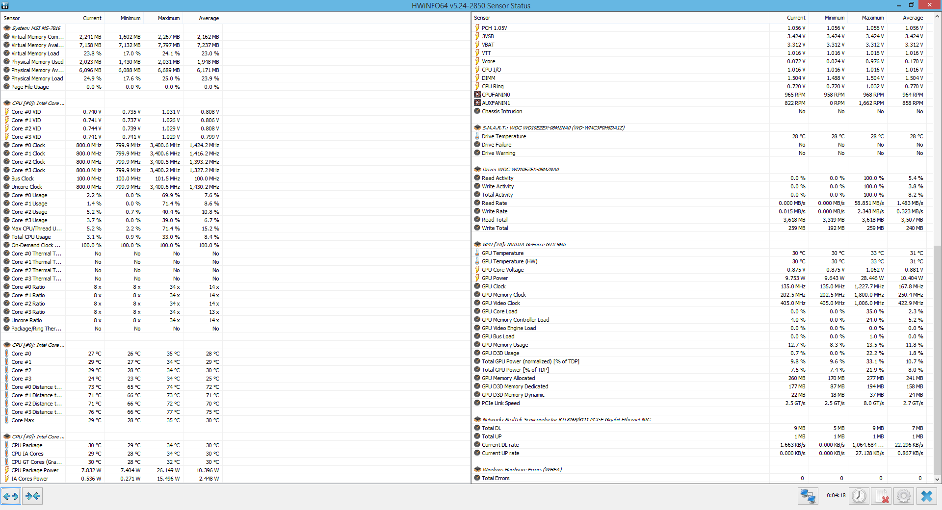

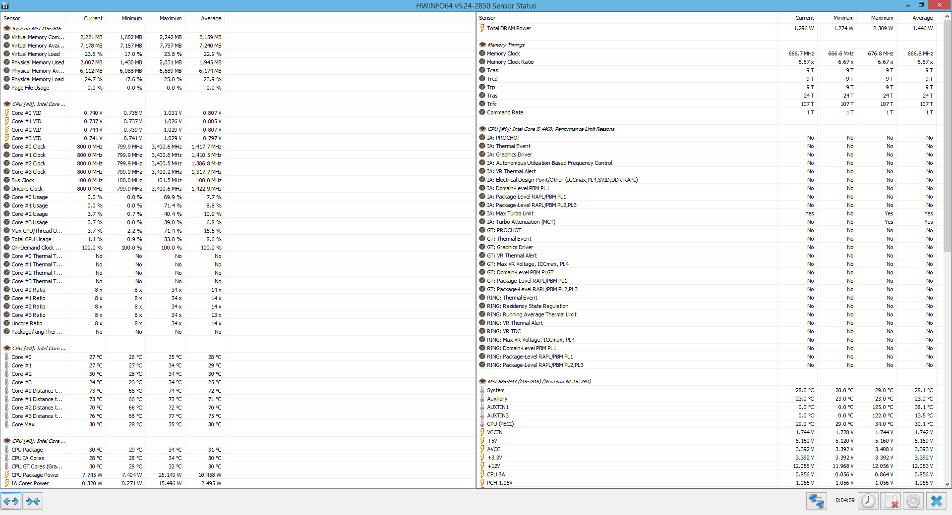

    RADU23, dziękuję za instrukcje. BlueScreenView niestety nie pokazuje niczego, próbowałem 2 razy, ale wydaje mi się, że to dlatego, że u mnie nie pojawiają się żadne bluescreeny, a komputer po prostu wyłącza się i włącza ponownie.
    Tutaj są screeny z HWiNFO:
    Komputer resetuje się podczas grania w wymagające gry - specyfikacja sprzętu Komputer resetuje się podczas grania w wymagające gry - specyfikacja sprzętu

    Moim typem numer jeden jest zasilacz. W prawdzie temperatury odczytywałeś przy niewielkim obciążeniu ale wszystkie wyglądają bardzo dobrze i nie wydaje mi się żeby mogły wzrosnąć na tyle żeby taki objaw spowodować. Tym bardziej że to nie jest typowy objaw dla przegrzania.
    Zasilacz masz markowy i mocny. Możesz wykonać prosty test w OCCT. Uruchom w tle HWiNFO (jeśli resetu w czasie testu nie bedzie to daj screeny z niego), uruchom OCCT i test "power supply". Test powinien trwać najmniej 15 minut ale też nie dłużej niż 25 bo to sensu nie ma. W teście ustaw rozdzielczość ekranu i zaznacz pełen ekran. Nie minimalizuj go w czasie trwania. Jeśli reset w czasie testu wystąpi to niemal pewne jest że to problem z zasilaniem i najprawdopodobniej zasilaczem. Jeśli resetu nie będzie będziemy dalej szukać.
