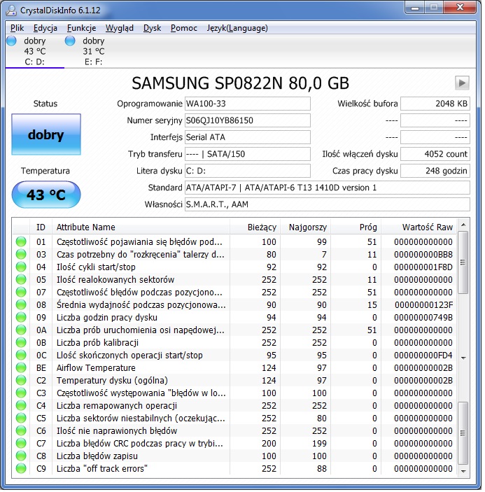

    Teraz z tych dwóch mam podpiętego tylko Samsunga, bo na nim jest system, a nie mam na razie gdzie zgrać danych z WD i nie chcę, żeby kolejne sektory leciały...
    Padają dwa dyski na raz - czy to może być zasilacz?
    Jak widać na screenie z Samsunga, wszystko mam na "OK", a jestem pewien, że teraz jest około 5 nowych uszkodzonych sektorów, których jeszcze nie realokowałem. Dodatkowo ostatnia wartość (Soft Read Error Rate) czasem nie jest na OK.
    Bardzo podobnie wyglądało to na WD, jak jeszcze był podpięty.
    Wrzuć SMART z MHDD lub z CristalDiskInfo.
    Tutaj jest wszystko ok.

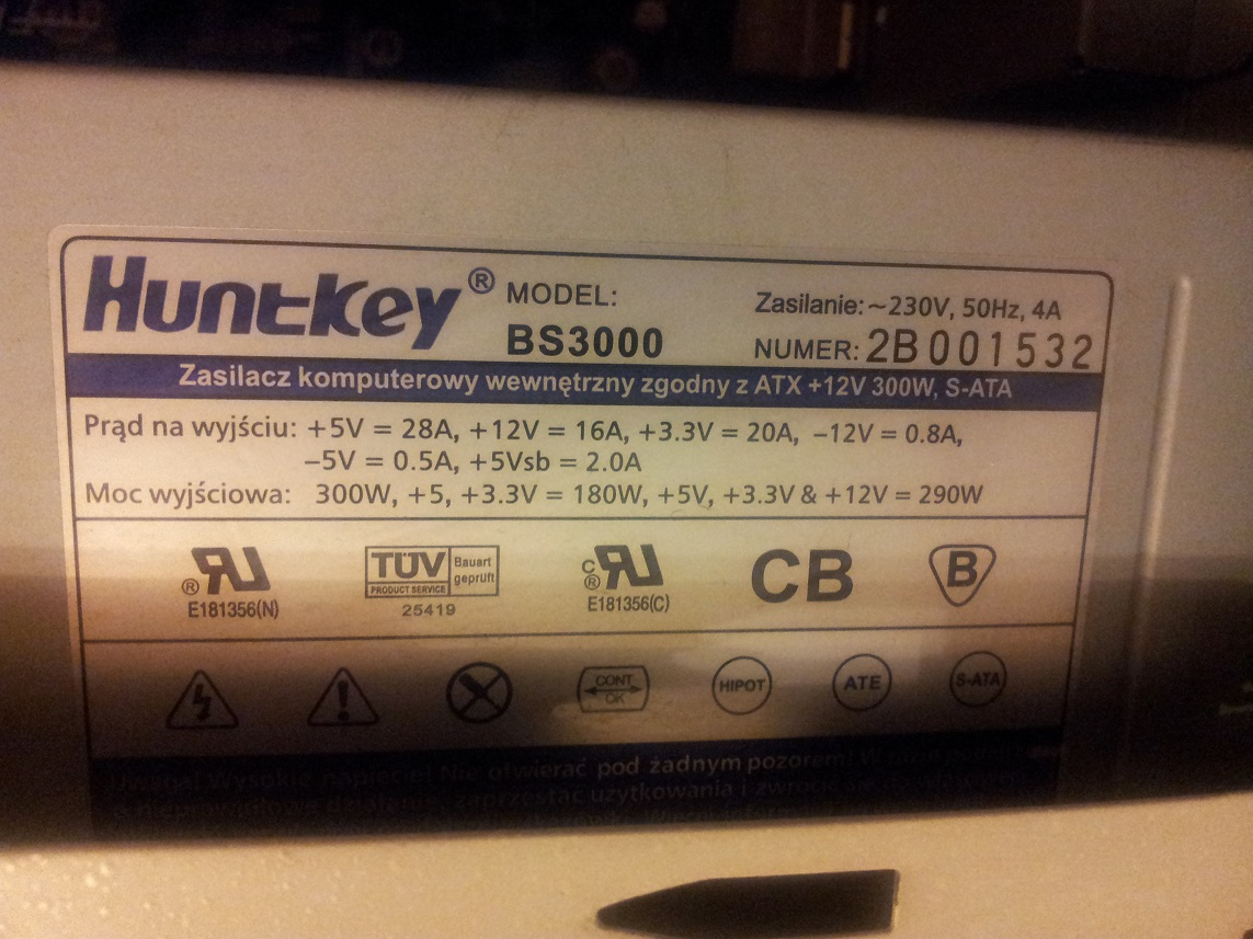

    Ale kiedy to było?
    Daj zdjęcie tabliczki znamionowej, jeśli możesz.
    Przecież z wiekiem i markowe, porządne zasilacze trzeba konserwować i wymienić profilaktycznie kondensatory. To nie jest trwałe, zwłaszcza, jeśli są to "capacitor'y" marnej jakości.
    Nie bardzo wiem jak używać MHDD. Zarówno pod DOSem jak i Windowsem dostaję info, że 'device not ready" po wybraniu portu.
    Wyniki z CrystalDiskInfo (screen sztukowany, ale jest wszystko):

    Ale kiedy to było?
    Proszę bardzo:

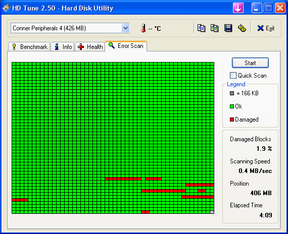

    p.s. wykonaj skan programem HD Tune i wklej wyniki obu dysków.

    Tej - Start :)

    A Twój screen to w odniesieniu do czego ? Screen "Error Scan" jest dla mnie nic nie wartym i nic nie mówiącym obrazkiem :-)

    Jak będzie mhdd to super, jak nie mhdd to hd tune, zabrakło mi, wciśnij 'start', by przeskanował, ale już się poprawiłem :)
    Jak chcesz powierzchnię zeskanować to albo MHDD, albo Victoria.
    W HD Tune można zrobić benchmark dysku, ale najlepiej, jakby to nie był dysk systemowy.
