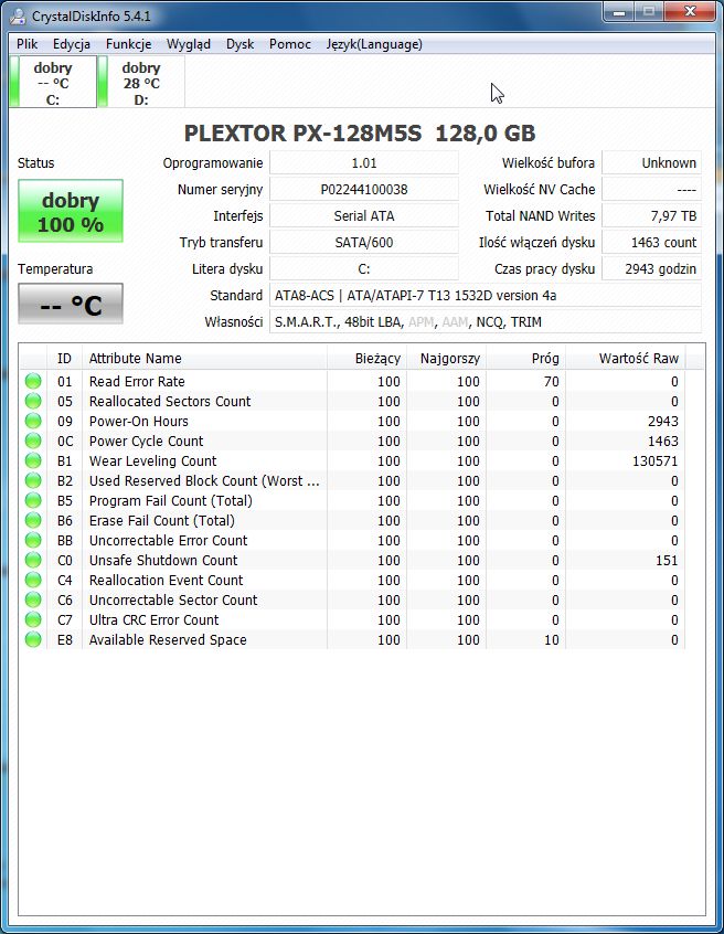

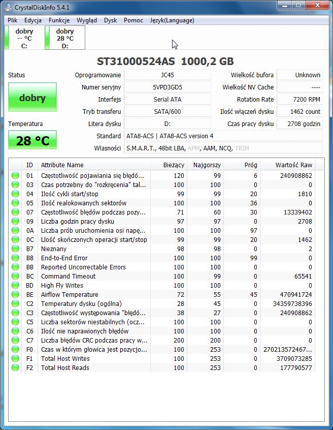

    Czy odłączanie zasilania PC i monitora LCD na listwie jest bezpieczne? Czy odłączanie zasilania PC i monitora LCD na listwie jest bezpieczne?
    Proszę bardzo Panowie.
    Mówię tylko że u mnie domownicy robią to permanentnie często codziennie, kilka razy dziennie wiem bo widzę i jakoś system chodzi od ponad roku.
    A w starym kompie tak robiłem od 13lat i nawet zasilacz no name nie padł po 13latach.
    Wg mnie to raczej jest z tych nie rób bo tak nie wolno. To tak jak mój wujek sądzi że jak wirusa będzie miał na laptopie to się uszkodzi sprzęt tz komputer. A chyba nikomu jeszcze wirus sprzętu nie uszkodził.
    A odnośnie monitora to co niby się psuje? Chodzi o CRT czy LCD? Mój LCD już na szczęście żyje już będzie 7/8rok
    To uszkodzenie co może powstać to powstaje od razu czy stopniowo.
    Jak chcecie to mam tez smarty z tego dysku 40GB z 2000roku co juz 14latek ma.
    Cieszę się , że wkleiłeś te smarty, bo w nich jest odpowiedź:
    Przede wszystkim nie raczyłeś wspomnieć, że system masz postawiony na dysku typu SSD.
    Zerknij na parametr C0 na tym PLEXTOrze - 151 niebezpiecznych wyłączeń
    To oznacza, że dysk nie dość tego, że zlicza niebezpieczne wyłączenia, to na szczęście posiada jakieś przed tym zabezpieczenie, poza tym nie musi parkować głowicy itp ...bo jej nie posiada.
    Stąd Twoje idealne statystyki co do uszkadzania się systemu operacyjnego.
    Z kolei dysk talerzowy na pewno słabiej znosi te wyłączenia, bo już daje znaki zużywającej się mechaniki - 01, 07, C3.
    Co do ww.
    Twoje szczęście (a może właśnie pech) w tym momencie, że te dyski w dość specyficzny są określane w programach analizujących SMART. Ciężko jednoznacznie określić, który parametr jest niebezpiecznie wysoki, zwracając głównie uwagę na C3 oraz BC i inne parametry krytyczne.
