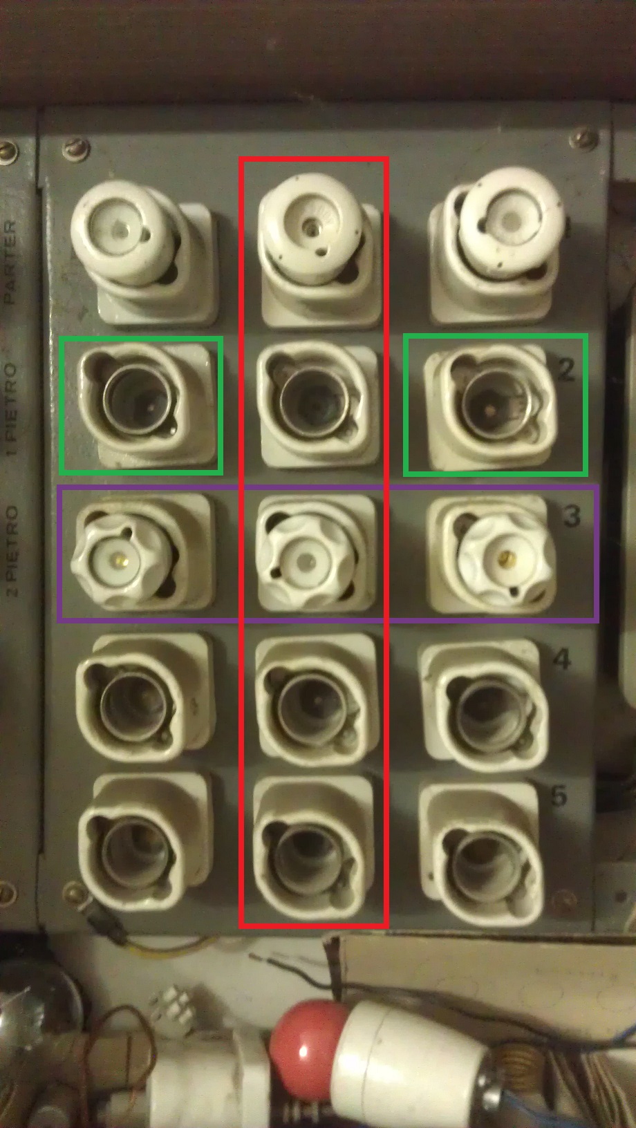

    Brak jednej fazy z transformatora, potrzebne trzy. Czy mogę rozdzielić jedną? Witam. Na początku powiem że jestem początkujący, z elektryką dopiero zaczynam mieć do czynienia, dlatego wolę najpierw poradzić się swojego pomysłu niż coś zrobić źle.
    Problem dotyczy tego, że od wczoraj nie ma jednej fazy z transformatora głównego (elektrykom nie spieszy się do naprawienia problemu). Co za tym idzie nie ma w domu wody, gdyż hydrofor pracuje na silniku trójfazowym.
    Tutaj moje (być może nierozsądne) pytanie:
    Czy mogę rozdzielić jedną z dwóch dostępnych faz i doprowadzić napięcie do brakującej w celu włączenia hydroforu? Czy obciążenie na rozdzielanej fazie nie będzie za duże?
    Na zdjęciu istnieje skrzynka z bezpiecznikami (starej generacji). Na czerwono zaznaczyłem brakującą fazę, na zielono fazy z których (jednej bądź drugiej) planuję rozdzielić na brakującą. Dodam gniazdo zaznaczone na zielono nie jest używane, co widać z resztą po braku bezpieczników. Na fioletowo zaznaczyłem gniazdo hydroforu.
    Bardzo proszę o szybką a za razem wyrozumiałą odpowiedź.

    Można zastosować falownik 1->3 fazy.
    Biorąc pod uwagę okoliczności (jednorazowy zanik jednej fazy) może się okazać że lepiej nabyć agregat prądotwórczy - przyda się na zaś, jak w ogóle prądu zabraknie.
    Asymetryczne obciążenie transformatora jest szkodliwe, w mojej okolicy zawsze szybko naprawiają takie usterki, chyba że to tylko u ciebie jednego odbiorcę mogą mieć w D.
    Spalił by się nawet szybciej niż gdybyś go uruchomił na dwóch z trzecia niepodłączoną.
