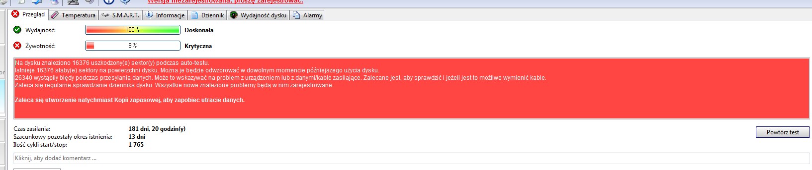

    Dostałem dysk od brata taki jak w temacie , prawdopodobnie po upadku. Chciałby odzyskać wyłącznie fotografie zapisane na nim.Z dyskiem nie było jeszcze nic robione , jedynie podłączony pod windowsem w celu sprawdzenia S.M.A.R.T . W Hard Disc Sentinel wykrywa go :
    ST9750420AS - Analiza S.M.A.R.T i pytanie o kopię posektorową dysku ST9750420AS - Analiza S.M.A.R.T i pytanie o kopię posektorową dysku
    HDTune widzi dysk ale nie pokazuje S.M.A.R.T.Co ciekawe po podłączeniu uszkodzonego dysku pod TV LG można przeglądać foldery i wyświetlić niektóre zdjęcia - pod Windowsem jest to niemożliwe.Posiadam drugi nowy dysk 1TB przenośny jednak tylko na USB i stąd pytanie czy można wykonać kopię posektorową z dysku podłączonego pod SATA na dysk podłączony pod USB ?JEśli tak to jakie narzędzia najlepiej użyć z HirensBoot ?

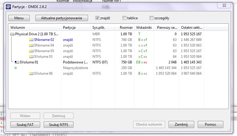

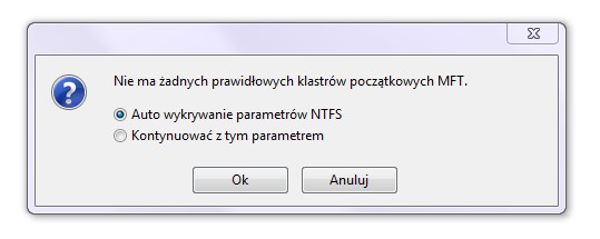

    Witam po około 40 godzinach zakończyła się robić kopia posektorowa.Jednak mam teraz problem z tym dyskiem - nie widzi tych danych tak jak na oryginalnym dysku.Po wyborze partycji w tym oknie :
    dostaję takie opcje do wyboru :
    Którą opcję zastosować ?
    #6 13635682
    Testerrr
    Poziom 25  
    Posty: 652
    Pomógł: 69
    Ocena: 17
    autowykrywanie ntfs.
    Warto odnotować, że dmde nie wykrył MFT w miejscach, w których opisuje je bootsector, a jedynie MFTMirr.

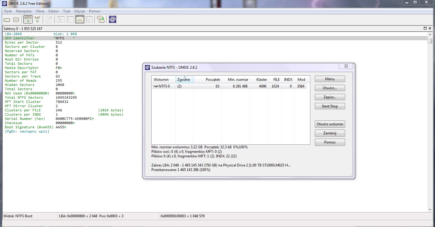

    Auto wykrywanie NTFS zakończone , załączam log :

    Okno po zakończeniu skanowania:
    Nadal w konsoli odzyskiwania nie są widoczne żadne pliki.
  • #8 13639619
    Testerrr
    Poziom 25  
    Posty: 652
    Pomógł: 69
    Ocena: 17
    Kolega może powiedzieć coś o partycjach na tym dysku? Była jedna partycja czy więcej?
    DMDE wskazuje, że MFTMirr jest w drugim klastrze, wiec mógłbyś wrzucić pierwsze 2049 sektorów do analizy
    https://www.elektroda.pl/rtvforum/topic1445635.html#7096434
    i klaster 786432, a więc sektor 6291519-6291527

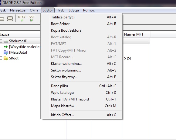

  • #11 13647481
    grzesdrozdz
    Posty: 174
    Pomógł: 6
    Ocena: 13
    Niestety nie mogę korzystac z tych opcji :
  • #12 13647713
    Testerrr
    Poziom 25  
    Posty: 652
    Pomógł: 69
    Ocena: 17
    Zaznacz oczywiście odpowiedni dysk, nie pomyl się. Nie wiem czy kopie zrobiles do pliku czy bezposrednio na inny nośnik. Różnica jest kosmetyczna.
    Na screenie przykład w przypadku, gdybys kopie miał bezposrednio na dysku.
    Jak dysponujesz plikiem to po prostu zamiast wybrać źródłowym i docelowym dysk - wybierz obraz.
