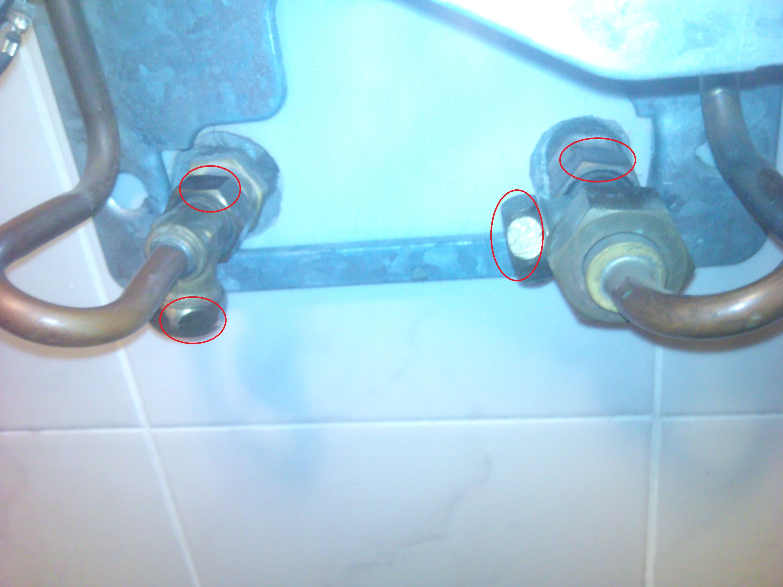

    Mam problem z elektrycznym przepływowym ogrzewaczem wody. Jest to AEG DDLT 12 typ FDE 2031. Jest on trójfazowy o mocy 12KW. Na wstępie powiem, że przez dłuższy czas ogrzewacz na 2 stopniu grzania grzał zazwyczaj dość słabo (jak na 1) ale dało się z tym żyć więc nic nie było robione. Ostatnio jednak sytuacja ma się tak, iż żeby ogrzewacz się załączył trzeba kurek na maxa odkręcić. Chociaż i na to nie ma reguły ponieważ nie zawszę się on włącza. Dodam, że podczas zakręcania podkrzewacz wyłącza się w "normalnym" momencie czyli gdzieś pod koniec zakręcania kurka.
    Co to może być ? Membrana ? Czy może coś związanego z ciśnieniem wody ?
    W miarę możliwości chciałbym spróbować dojść sam do tego co może być przyczyną bo przy ostatniej wizycie spec skasował kilka stówek za sam przyjazd i 15 min roboty (nie mówię tutaj o cenie części), a niestety nie mam nikogo zaznajomionego, poleconego.
    Pozdrawiam i będę serdecznie wdzięczny za sugestie.

    Na dojściu wody w mosiężnym przyłaczu zwykle jest filtr siatkowy ja bym zaczął od jego przeczyszczenia. Poza tym jak spec był niedawno to chyba dał jakąś gwarancję na swoją robotę.

    Sprawdzałem w zaznaczonych miejscach i nie widziałem żadnego filtra. Są jeszcze jakieś sugestie ?
    Spec był kilka lat temu i w tym czasie coś mogło się po prostu zestarzeć.
    PS. Sprawdziłem membranę i okazała się być dziurawa. Doraźnie ją skleiłem i jak na razie wszystko wróciło do normy. W między czasie trzeba się będzie rozejrzeć za nową :)
