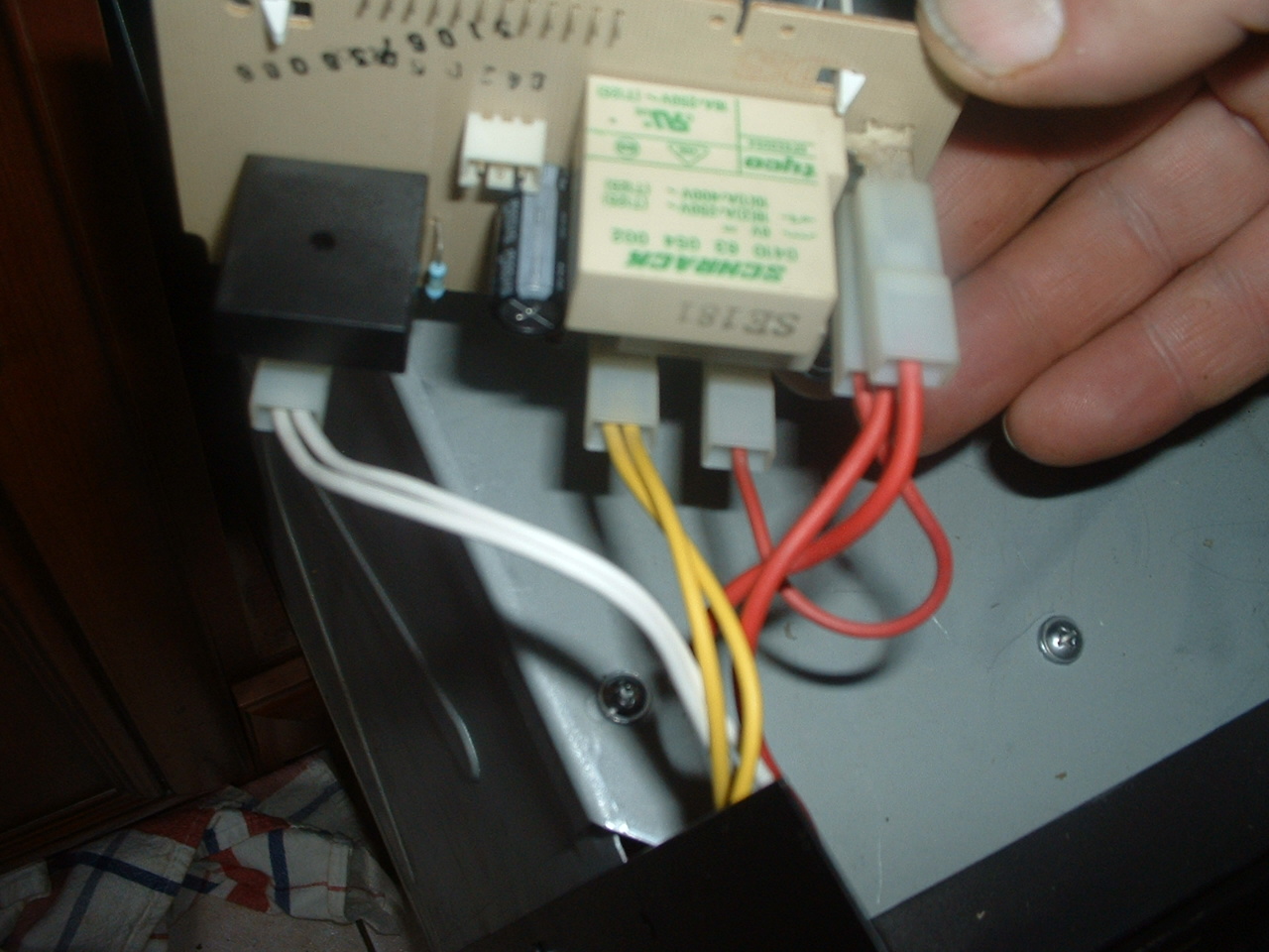

    Mam problem z piekarnikiem FagorMAstercook, Future, MP6E F X, polegający na tym, że można na nim ustawić czas tylko od 11:01 do 12:00, po ustawieniu tego czasu zegar chodzi do 12:00 po czym wyłącza, czyli wyświetla się ikonka zegara i miga czas 12:00. Pozostałe funkcje nie działają w żadnym przypadku. Przy już ustawionym czasie (0d 11:00 do 11:59) można ustawić piekarnik i wszystko jest w porządku. Ale jest to uciążliwe na dłuższą metę. Co można z tym fantem zrobić?
    Jak można obejść programator, by ustawiać ręcznie piekarnik?
    Za każdą radę będę bardzo wdzięczny.

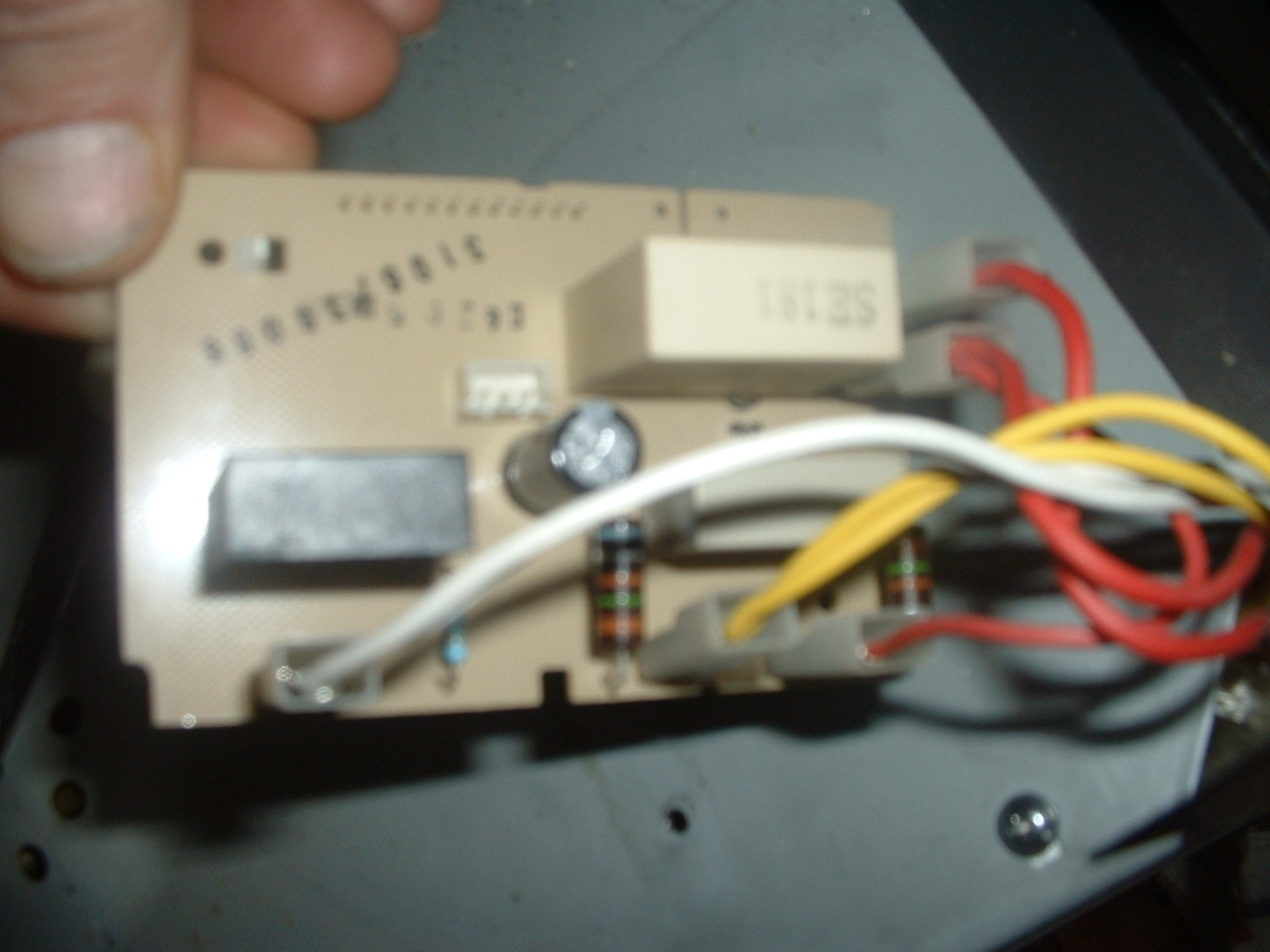

    Kondensator jest 0,6µF, 250V. Czy rzeczywiście wymiana tego kondensatora coś zmieni? Jakie są przesłanki techniczne do tego by go wymienić? W załączeniu foto programatora. Mam pytanie, czy zwierając białe przewody białe z żółtymi uzyskam ominięcie programatora? Kondensator 0,6µF na zdjęciu znajduje się pomiędzy rezystorami (foto1).
    Nie zmieni nic.
    Uszkodzone jest taktowanie zegara.
    Zwierając dwa złącza przekaźnika (czerwone grube kolory przewodów).
    PS. Zanim zaczniesz majstrować, weź wyłącz na pięć minut zasilanie kuchni, potem ponownie załącz i spróbuj ustawić zegar zgodnie z instrukcją obsługi.
    Jak to nie pomoże, to czeka Ciebie albo wymiana programatora, albo pornografia.
    Wybór należy do Ciebie... :)
    Oczywiście robiłem to (wyłączenie kuchenki) wcześniej wielokrotnie, ale bez skutku.
    Co do zwarcia dwóch złącz z czerwonymi przewodami, to czy mam je odłączyć całkiem od programatora. Najlepiej by było, żeby ten programator całkiem odłączyć, bo wkurza mnie to ciągłe miganie 12:00 z ikonką zegara. Ale nie wiem, czy np.będzie działać wtedy iskrownik.

    Zwarłem te złącza, trzecie czerwone złącze, zasilające zegar również odłączyłem.
    Teraz bez programatora (ciemność na display'u) piekarnik działa prawidłowo, zapalarka też. Czyli pomogło, bardzo dziękuję za pomoc.
