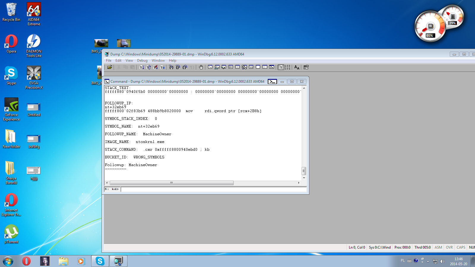

    cześć, mam problem dotyczący ciągłych resetów bluescreeny etc najgorzej jest podczas grania... Prośba w zdiagnozowaniu przyczyn bluescreenów, Windows 7. problem jest ciągle ten sam sprawdzałem już dysk przeskanowany żadnych błedów, ramy skanowałem niby coś wykryło ale bardziej obawiam się, ze to wina raczej zasilacza i prądożernej karty graficznej no ale proszę o pomoc, jeśli coś mam dodać do tego proszę napisać :) problem pojawił się od razu po instalacji systemu więc długo sie nim nie nacieszyłem
    MB: ASUS M5A97 LE R2.0
    zasilacz: OCZ 500 W
    karta graficzna: GeForce GTX280
    ram: 4 gb (2x2) crucial ballistix
    procesor: AMD fx-6300
    "cos tam wykrylo" = poprostu problem z ramem
    wyciagnij jedna kosc i sprawdz jeszcze raz, potem z druga
    warto tez przeczyscic styki kosci jakims izopropanolem lub podobnie dzialajacym srodkiem [spirytus, od biedy rozpuszczalnik] i przedmuchac sloty sprezonym powietrzem

    Prosimy o wyniki bootowalnego memtesta dla każdej kości osobno i screena z CrystalDisk Info.

    Sprawdź również temperatury ponieważ to też może być jedna z przyczyn.
    Oraz podeślij wyniki tych testów z postu powyżej.

    No i jeszcze przydał by się adress tego blue screena (czyli kiedy masz blue to spisz co jest na samymy dole).

    muszę kupić nowe ramy na to wyszło niestety... tak to jest jak się kupuje używane części z allegro no nic :) bo chyba ramów jako tak nie można naprawić mam na myśli błędów na nich tak ? na nic innego nie wskazuje tylko na ramy pogrzebałem trochę na necie
    Obydwie kości
    wykazują błędy w memteście?
    I co kolega wyczytał?
    Błędy w memteście nie muszą być na 100% winą samych kości ram.
    Może być uszkodzony np. kontroler pamięci w procesorze lub płyta gł.
    ps. Dlatego pytam, czy obydwie kości wyświetlają błędy w memteście, bo to mało prawdopodobne, żeby były obydwie tak samo uszkodzone...
