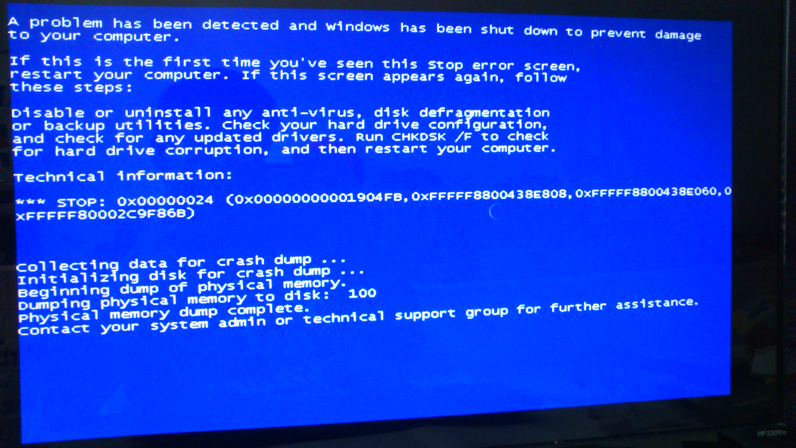

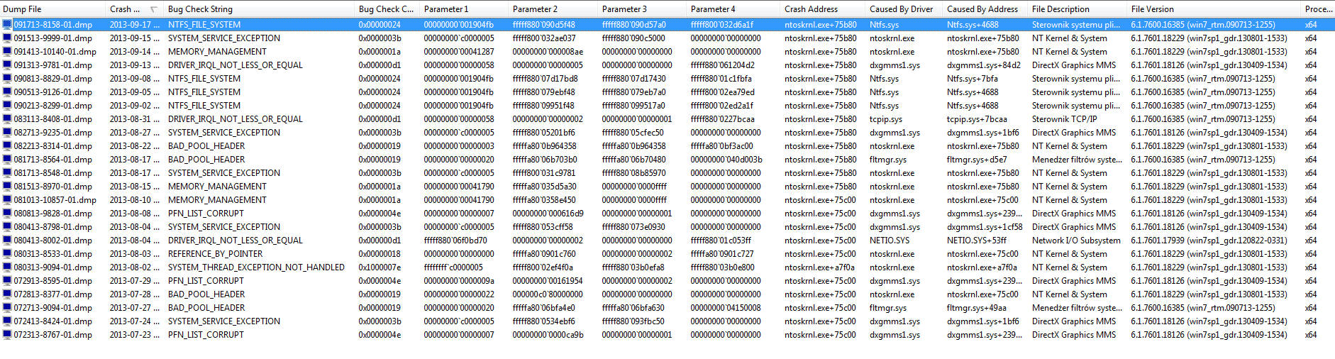

    Od roku zmagam się z nieprzewidywalnym bluescreenem, mianowicie nie można dokładnie ustalić kiedy on nastąpi. Czasami wystarczy załączyć komputer i po uruchomieniu systemu operacyjnego od razu pojawia się bluescreen. W innym przypadku komputer stopniowo zaczyna się przycinać, przy odtwarzaniu muzyki słyszalne są elektroniczne brzęczenia oraz spowolnione są procesy graficzne. Wyszukiwanie problemu po wznowieniu systemu nie przynosi żadnych efektów. Cudem udało mi się zrobić zdjęcie bluescreena, ponieważ zawsze gdy osiągnął na dole 100% to komputer uruchamiał się ponownie, teraz zatrzymuje się i wyświetla bluescreen dopóki nie zresetuję komputera manualnie. Proszę o pomoc przynajmniej we wskazaniu co kryje się pod kodem błędu oraz w miarę możliwości pokierowanie co należałoby zrobić, aby ten problem wyeliminować.
    Windows 7 64-bit
    Płyta główna ASUS P7H55D-M EVO
    CPU Intel i7 860 2.80GHz
    GPU NVIDIA GeForce 9800 GT
    8GB RAMu DDR3 (po 2GB w 4 slotach)

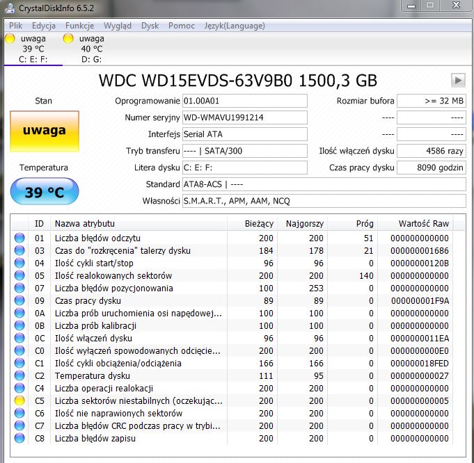

    fifcio13-13 napisał:
    Ściągnąłem wskazany program
    To nie jest program wskazany.
    xoree napisał:
    Użyj tego :http://crystalmark.info/software/CrystalDiskInfo/index-e.html
    Zapodaj screen.

  • #10 15007619
    fifcio13-13
    Poziom 30  
    Posty: 1290
    Pomógł: 148
    Ocena: 305
    No to widzę, że jest z tym trochę zabawy. Jak na razie muszę poszukać jakiegoś zastępczego dysku, aby nie utracić danych. Rozumiem, że wszystkie opisane czynności, łącznie z zerowaniem dysku mogę wykonać z poziomu MHDD? Czy po tak wykonanej naprawie koniczne będzie ponowne podzielenie dysku na partycje?
    Nie. W MHDD możesz jedynie wyzerować dysk i sprawdzić SMART.
    Po zerowaniu nie będzie ani jednej partycji, dysk będzie "surowy" więc należy go zainicjować i zrobić partycje na nowo.

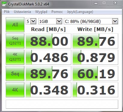

    Dodano:
    Sytuacja jest coraz gorsza, wymieniłem dysk na SSD i wstawiłem nową kartę graficzną. Niestety z nowym dyskiem jest jeszcze gorzej, ciężko nawet zainstalować Windowsa. Bluescreeny są coraz częstsze. Miałem podejrzenie, że może być uszkodzony któryś ram, ale wstawiłem komplet z innego komputera, sprawnego i dalej to samo. Co jeszcze może być uszkodzone? Płyta główna? Procesor? I jak to sprawdzić?

    Ocena: 8
    0x00000024 dotyczy błędu NTFS.sys
    Rozwiązanie:
    1. Podczas startu systemu- po uruchomieniu biosa klikaj f8 aby dostać się do zaawansowanego menu
    2. Po wyświetleniu zaawansowanego menu, wybierz tryb awaryjny z wierszem poleceń.
    3. Wpisz komendę chkdsk c: /f /r
    4. wpisz "Y" akceptacja enterem
    5. Wpisz shutdown -r -t 0
    6. Akceptacja Enterem
    7. Uruchom Windows normalnie pozwól aby przeprowadził naprawę używając narzędzia chkdsk.
    8. Dysk nadaje się do zerowania i remapowania.

    Podobny problem miałem:
    Problematyczna była jedna kość pamięci (jedna z pary). Co ciekawe na platformie AMD błędu nie było. Był okres, że 10 godzinny test pamięci i nic, a innym razem sypało błędami. BSODy były przeróżne Link. Po wymianie felernej pamięci na całkiem inną, nową problem z niebieskim ekranem się skończył.
  • #28 15025228

    bocq napisał:
    podobny tzn. miałeś dokładnie ten sam błąd?
    W linku jest zrzut ekranu z wieloma błędami. 4 razy ten błąd się pojawił.
    Dlatego kilka postów wyżej napisałem, aby z 4 kości RAM, zostawić jedną.
