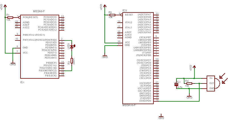

    Hej,
    odgrzewam temat.. czy jest szansa podpiąć wyjście TSOPa bezpośrednio do RX procesora (ATmega16L). Po drugiej stronie mam "pilota" na ATmega8L, z generatorem 36kHz na OC2 i diodą IR-LED wpiętą między OC2 i TX. Transmisję jaką chciałem osiągnąć to 2400 baud. Oba procesory pracują na wewn. RC.
    Jak zdekodować kod RC5 na At902323 do sterowania komputerem pilotem?
    Z doświadczenia to nie bardzo chce działać, tylko nie do końca wiem dlaczego.. Nie wiem, czy mam coś nie tak w kodzie (sprawdzałem już na piątą stronę..), czy to po prostu nie ma prawa działać z powodu hardware-u..?
    Z góry dzięki za podpowiedzi. Spędziłem już nad tym i googlami 3 dni bez powodzenia.. :|
    PS. na schemacie pilota jest oczywiście błąd, dioda IR powinna być do Tx (jest do Rx). Pilot mruga poprawnie w soczewce cyfrówki..

    hehe.. zostawmy może tą dyskusję Bascom / C na boku.. niech każdy pisze w tym, w czym lubi i szanuje innych ;-)
    A wracając do tematu - w większości schematów odbiorników IR / RC5 spotkałem się z podpięciem odbiornika do INTx, a tylko w jednym projekcie zrealizowany był "bezprzewodowy" UART na IR-LED + TSOP1736 z podpięciem TSOP-a do Rx. Nie wiem, czy to sciema była, bo u mnie po 3 dniach walki to nadal nie działa..
    Przebiegi na OC2 w ATmega8L są prawie idealne (F_CPU=1Mhz, PRESCALER=1, 35.7 kHz), dioda 950nm, czyli zgodna z rekomendacją Vishay odnośnie TSOP-a.
    Będę wdzięczny za podpowiedź, czy to ma szansę działać.

    Moim zdaniem poważnym błędem jest zassilenie diody IR z wyjścia procesora, jej moc nadawcza jest znikoma.
    daj kolego stopień wyjściowy taki jak w pilotach TV gdzie układ wyjściowy zapewnia mikrosekundowe impulsy o dużej energii ( prąd np. 3A) bo po co Ci układ przesyłu danych na odległość 5 cm? następnie podłącz oscyloskop po stronie odbiornika wi sprawdź jakość odbieranego sygnału. Może się także okazać , że trzeba będzie zanegować sygnał po odbiorniku.
    Osobiście bawiłem się kiedyś w przesyłanie po IR i miałem stabilne 2400, szybciej się nie dało ze względu na niską częstotliwość 36kHz.
    pozdrawiam

    Kolega Cikol ma absolutną rację, różnica prędkości na rezonatorach wewnętrznych może być czynnikiem decydującym o poprawnym odbiorze przez rs
  • #25 3118089
    migod
    Posty: 462
    Pomógł: 29
    Ocena: 8
    W odbiorniku uruchomiłem kwarc 8Mhz, w nadajniki zaraz coś wymyślę (nie mam pod ręką kwarcu, który by się fajnie dzielił przez 72k).
    Jeśli zmienię medium transmisji z IR na kabelek między UART-ami - wszystko jest Ok. Czyli problem albo w modulacji, albo po stronie odbiornika. Faktycznie trzeba negować sygnał za TSOP?
    A, i jeszcze jedno - przed nawiązaniem transmisji robię 8-bitową rozbiegówkę (10101010b).

    Ok, kwarce dodane (nadajnik dostał 4MHz, odbiornik 8MHz). Nadajnik zrobiłem od nowa - diodę IR-LED wpiąłem bez opornika, świeci sporo mocniej.
    Oba UART-y przetestowane za pomocą PC (nadajnik poprawnie realizuje prosty program echo na Rx/Tx i tak samo z odbiornikiem). Oba poprawnie skonfigurowane na 2400baud.
    Multimetrem (nie mam niestety oscyloskopu) zmierzyłem przebiegi na OC2 w nadajniku - pokazuje 36.4kHz. OCR2 = 54, PRESCALER = 1, CTC.

    Suma sumarum chodziło o zbyt niskie napięcie zasilania TSOPa. Dla nap. 4,8V śmiga jak głupie. Zasięg w całym pokoju. Odbija się od wszystkiego. Dioda IR zasilana wprost z portów ATmega8L napędzanego 4MHz. Napięcie zasilania nadajnika 5V. W odbiorniku stabilne 8MHz.
    Zgubiła mnie pierwsza tabelka w PDF Vishay-a dot. TSOP17xx, którą zinterpretowałem jako zakres napięciowy -0,3 ... 6V.
    Jeszcze raz dzięki!
