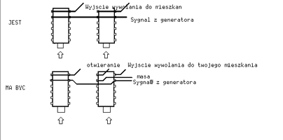

    Dutchman - z pewnoscia musisz puscic przez przelacznik ten przewod ktory podlaczony jest jako jeden do slotu. Kazda ze sluchawek ma po jednym przewodzie na mikrofon, sluchawke, dzwonek i przycisk do otwierania rygla oraz wspolna mase. Wszystkie z nich za wyjatkiem dzwonka sa wspolne dla wszystkich uzytkownikow (stad po dwa przewody) natomiast kazdy z uzytkownikow ma osobny dzwonek.
    Invx - jesli dobrze zrozumialem chodzi Ci o zamontowanie przy drzwiach przycisku, ktory mialby taka sama funkcje jak ten przy sluchawce. Jesli tak to zadne przekazniki nie sa potrzebne. Wystarczy, ze z domofonu wypuscic dwa kabelki - jeden z masy, a drugi z wejscia na przycisk. A na dole dasz zwykly przycisk N/O (normally open - normalnie przerwa, po nacisnieciu zwarcie) Jesli nie wiesz do ktorych wejsc w sluchawce popodlaczac zacznij odlaczac po kolei kabelki i podlaczac z powrotem. Masa bedzie na tym kabelku, po ktorego odlaczeniu nic (tzn. sluchawka, mikrofon i dzwonek nie dziala) natomiast drugie interesujace Cie wyjscie bedzie tam, gdzie po odlaczeniu kabelka wszystko za wyjatkiem przycisku nie dziala. Pamietaj aby odlaczac tylko jeden kabelek w jednym momencie. Pozdrowienia.

    niezupelnie, bo to jest blok (wiezowiec) i tak sobie kabelkow i przyciskow montowac nie moge :))
    moge tylko cos pokombinowac a aparatem u mnie w domu, zaby po przycisnieciu przycisku z moim imieniem na dole, domofon mi nie dzwonil, tylko otwieral drzwi automatycznie. Tak wiec chyba kolega z tymi przekaznikami mial racje, tylko cos wiecej prosze na ich temat.

    Tutaj masz sposób przerobienia kasety przy bramie. Jeżeli ci to nie wystarczy - wieczorkiem podeślę ci sposób przerobienia słuchawki, żeby otwierał się rygiel przy wywołaniu.
    Ten dodatkowy przewód od bramy prowadzisz do elektroniki i tam wpinasz w złącze oznaczone jako "rygiel"albo "zamek". Trochę ciężko podać szczegółowy przepis bez wiadomości na temat typu elektroniki i słuchawki.
