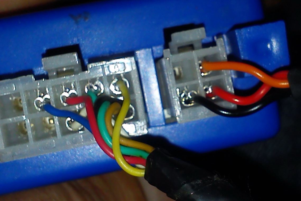

    Zestaw jest przygotowany tak, aby poprzez ISO podłączyć do odbiornika. Nie wiem o jakim aucie i odbiorniku /radio/ mowa. Wstaw fotkę zestawu jaki masz.

    Radio to Panasonic CQ-C1303NE. Samochód to Fiat 126p :P

    Doprowadź do ładu połączenia ISO od głośników, bo widać tam czyjeś nierozgarnięte działanie łapkami, użyj jako przejściówki radio-> parrot-> głośniki, podłącz zasilania, których nie widzę /cztery piny gniazda w parrocie/ i wszystko, naj łatwiej i bez komplikacji. Dobrze by było jak byś sobie zaktualizował poprzez BT /aktualizacja na stronie producenta/

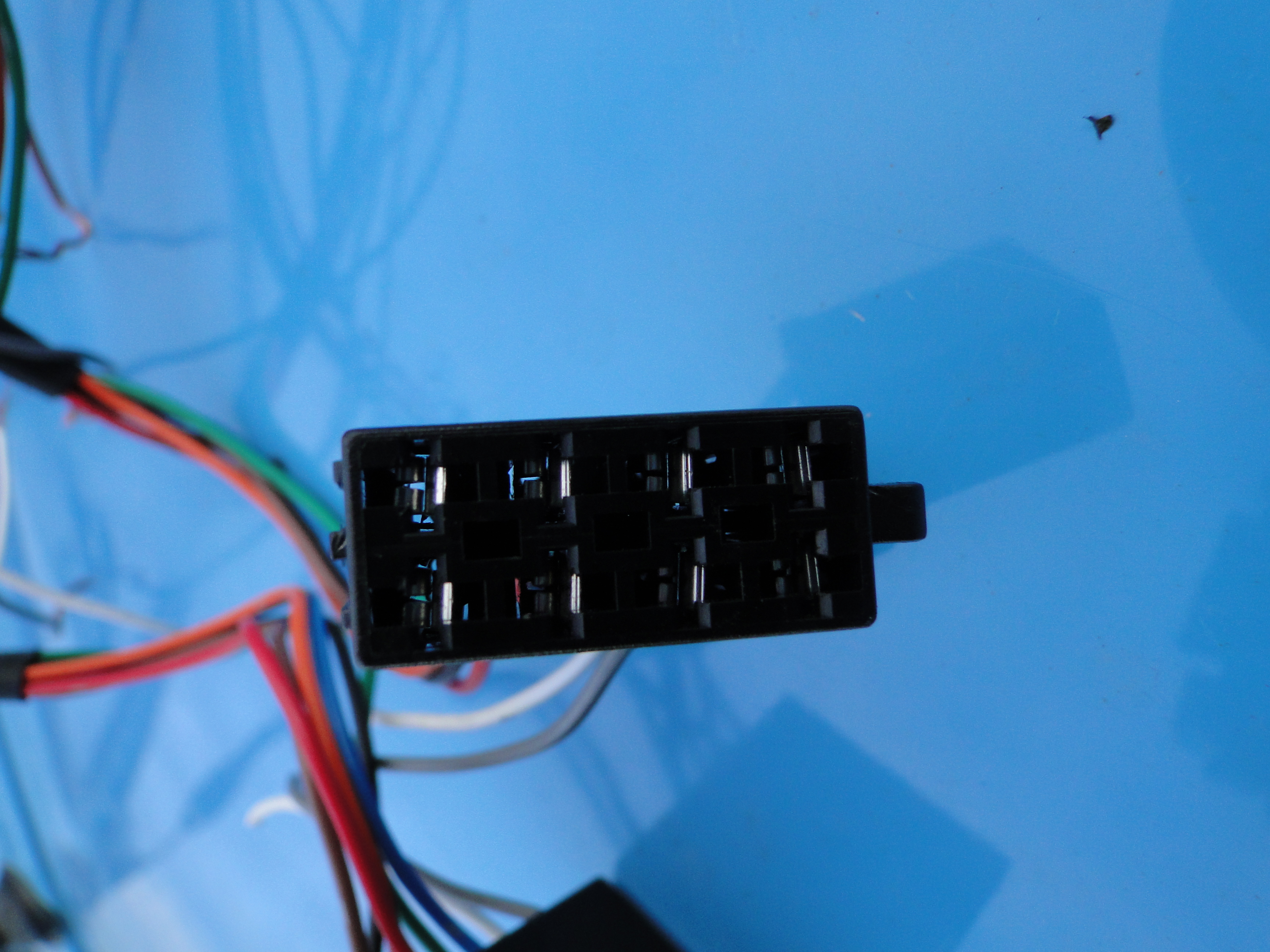

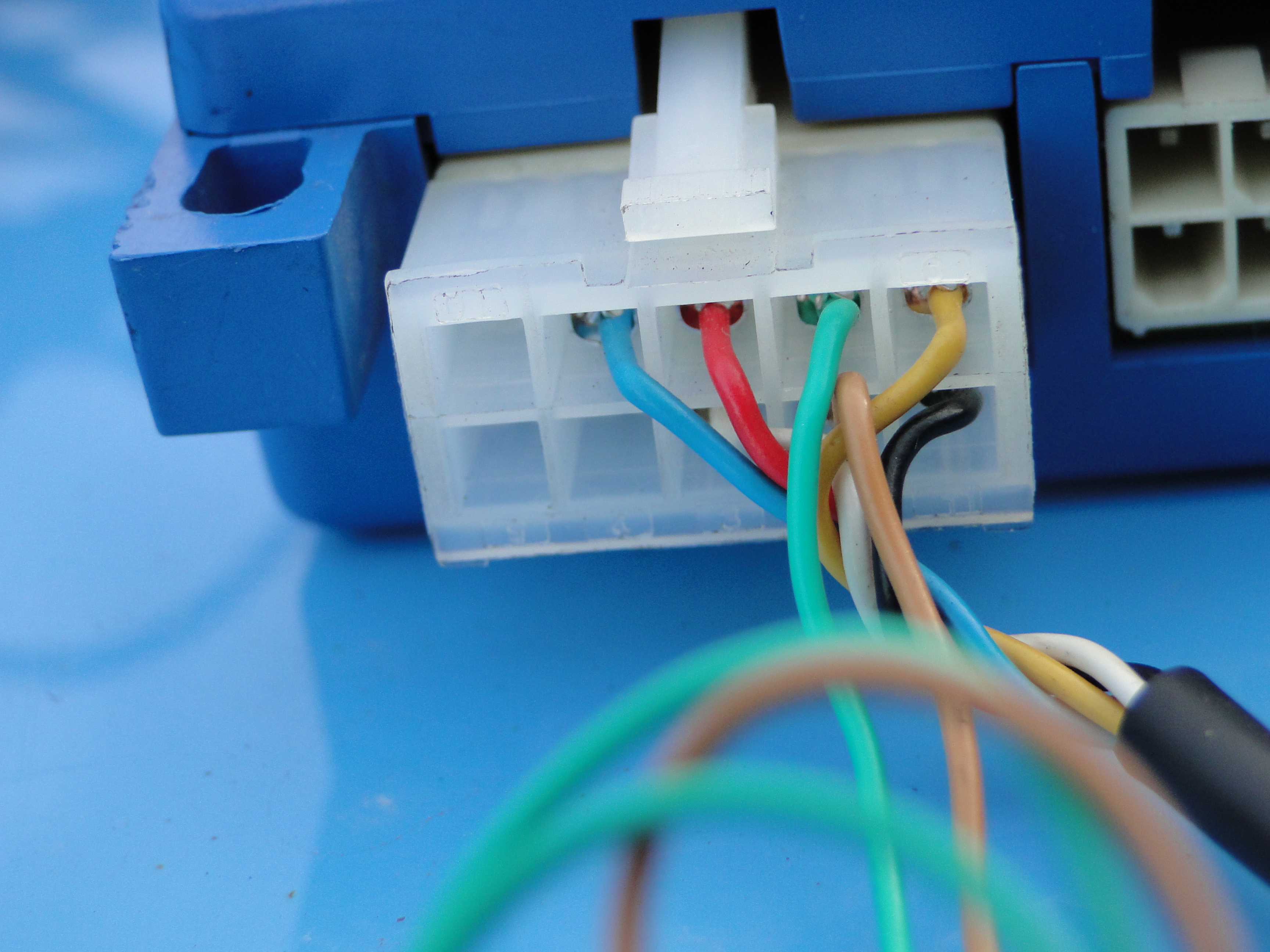

    Nie musi być druga kostka ISO /zasilająca/, ale w twoim przypadku musisz rozciąć /rozdzielić / kostkę na dwie osobne, głośniki podłączasz przez przejściówkę, a zasilanie możesz pobrać z tego „PAJĄKA”. Radio nie musi się wyciszać, bo sam Parrot podczas połączenia przełącza głośniki z radia, na wzmacniacz z zestawu i rozmowę słychać z głośników.
    Jak podłączyć głośniki do zestawu Parrot CK 3100?
    Czerwony stały "+"
    Pomarańczowy "+" po stacyjce
    Czarny "-" /masa/
