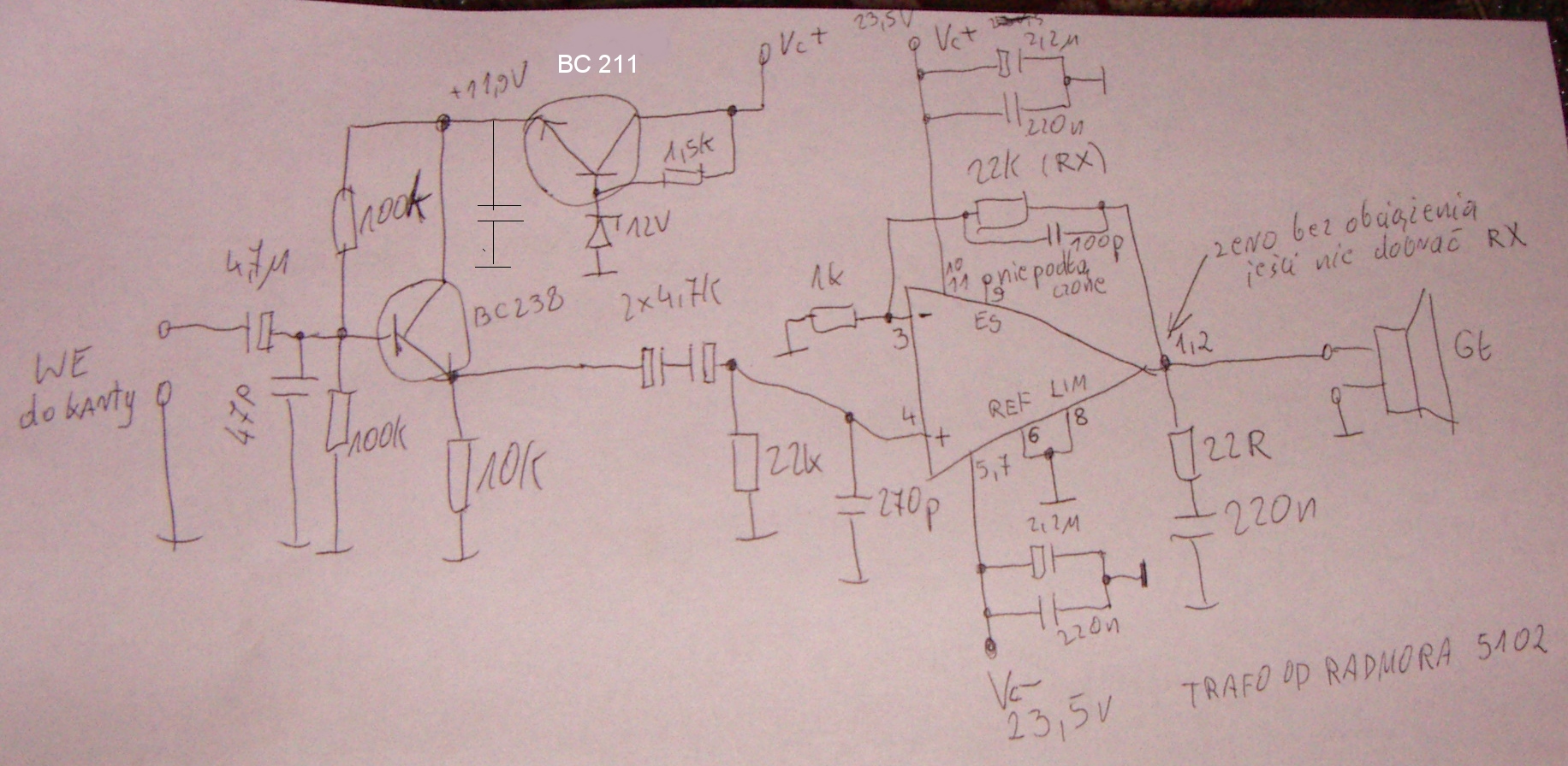

    a zauważyłem ciekawą rzecz , przy niepodłączonym obciążeniu napięcie na wyjsciu jest 4V. Jakos od zawsze mi sie wydawało ze na wyjsciu końcówki zasilanej symetrycznie ma byc zero lub koło zera. Co mogłem spitolić. Nic mi do głowy nie przychodzi. Który element by równoważył układ ??? Zasilanie oczywiście jest równiutko po 24,5 bo sprawdzałem.
    Te oporniki 22k do masy i 22 k ten wyzej muszą być w miarę równe, mam zero juz na wyjsciu.
    Dodałem wtórnik emiterowy (jakis tranzystor , 10 k z emitera do masy, po 100 k baza-masa i baza kolektor ) no i jak na taką pajeczyne to teraz gra super.
    W opku dalem na wyjciu 10 om zamiast 1 k w szereg z tym 220n, małe elektrolity po 10mikro przy samych nogach. Na wejsciu za kondensatorem 270 p do masy. Przestał sie wzbudzać i nie podbarwia (tak mi sie wydaje) Troche pozniej przygrzeje troche i poslucham , troche za rano jest teraz :)
    Pojawił sie fajny głęboki bas. Zobaczymy jak bedzie na mocniejszym sluchaniu

    więc tak - gra to bardzo ładnie, w takim ukladzie jak na schemacie jest ładny głeboki bas. Moc nie jest porażająca, na moje ucho 15W góra, nie mierzyłem, ale dzwiek jest krystalicznie czysty. Wejscie podłaczone od razu do karty muzycznej w kompie bez zadnych elementow. Przy sciszonym suwaku miksera w kompie idealna cisza. Jesli ktos nie ma super wymagan co do mocy układu to jest to super zastosowanie. Mi dzwiek tego opa sie bardzo podoba. Kompakt puszczony przez wejscie cyfrowe w audigy i potem na opa gra bardzo czysto (jak na moje drewniane ucho).
    Mozna pokusic sie o jakis lepszy preamp, ale w zastosowaniu do kompa nie ma potrzeby - regulacje i tak są w karcie.
    Kondensator dorysowany pozniej czarną linią ma 100 mikro/16V. Bez niego układ lekko "bekał"
    Kondensatory 220n i 2,2 mikro odsprzegajace dac najlepiej przy samych nogach. Przejechalem sie na tym i sie dlugo zastanawialem czemu układ pierdzi (dosłownie) chociaz kawałek dalej na przewodach miałem 6800 mikro.
    Zasilacz nie jest narysowany, dałem mostek w "kostce" i dwa razy 6800 mikro/50V. Trafo pozyczone od kumpla z Radmora 5102

    OPA549 lubi kondensatory 1000uF a nie 10uF, czy podobne pojemności. Z mojego doświadczenia wynika, że jeśi jest 2x1000uF i 2x100nF bardzo blisko scalaka, to jest v. dobrze. Pomimo kilku wzmaków stereo i do suba nigdy mnie sie nic nie wzbudziło, dźwięk się podobał wszystkim. I to jest zasada która chyba rzy każdej tego typu kostce się sprawdza.
    Używam konfiguracji typu gainclone, czyli takiej samej jak na obrazku masstera, kilka było odwracających konstrukcji takoż.
    można w szereg z rezystorem 1K(R17 u góry) dać kanarka 68-100uF do masy. tak dla bezpieczenstwa.
