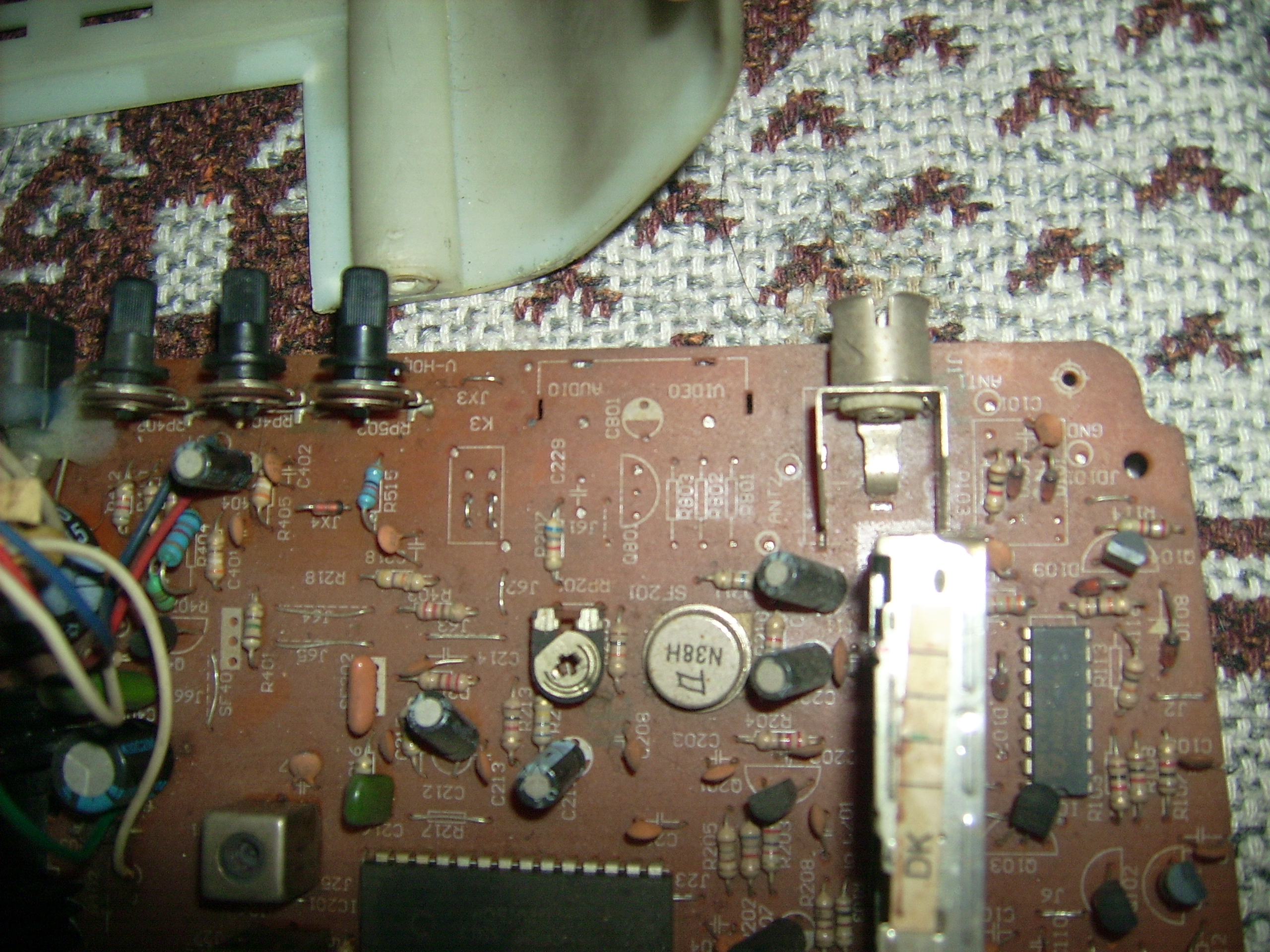

    Jak dodać wejście AV do Mistral TV2501R bez schematu? Jak dodać wejście AV do Mistral TV2501R bez schematu? Jak dodać wejście AV do Mistral TV2501R bez schematu? Witam, posiadam telewizor jak w temacie, jest to stary 10 calowy czarno-biały telewizor. Od nowości posiadał on tylko możliwość pracy z anteny. Po zaprzestaniu nadawania analogowego, chciałem podłączyć do niego tuner dvb-t, jednak nie posiada on wejścia AV. Na płycie znajdują się miejsca które umożliwiają montaż elementów do pracy w AV, jednak nie mogę nigdzie znaleźć schematu, jakie elementy powinny tam być. Płyta telewizora ma oznaczenie: TV2501-1A V2. 04/2002.

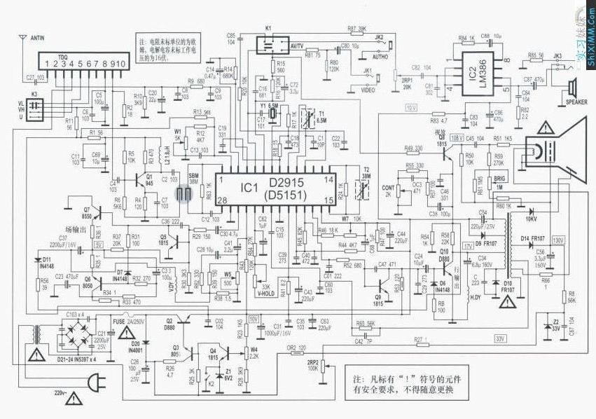

    Główny scalak który jest w tym tv ma oznaczenie: CHMC S5403 D2915CP
  • #5 13688238
    mirex
    Posty: 21794
    Pomógł: 1950
    Ocena: 1987
    D2915=KA2915=CD5151=HA2915=AN5151.
    Pełno dokumentacji do tego. Choć pewnie niewiele z wejściami A/V.
    Masz przykładowy obrazek.
    Przełącznik nie jest potrzebny, bo i tak na stałe może być część sygnałowa TV.
    • D2915.pdf (179.97 KB) Musisz być zalogowany, aby pobrać ten załącznik.
    • Jak dodać wejście AV do Mistral TV2501R bez schematu? D2915.jpg (106.95 KB) Musisz być zalogowany, aby pobrać ten załącznik.

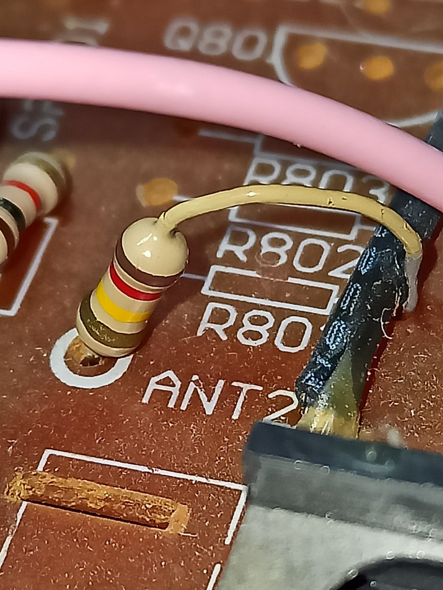

    Dodałem elementy takie jak na schemacie, czyli R801 75 Ohm, oraz R 802 120K, oraz C801 10uF, wg schematu są to R80, R81 oraz C80. Obrazu brak natomiast pojawiła się fonia, oczywiście zworki w miejscu przełącznika przestawiłem. Wg płytki drukowanej, w moim przypadku chyba powinien tam być jeszcze wlutowany tranzystor Q80 oraz jeszcze R803, na schemacie ich nie ma.

    A po co do tego prawidłowy schemat? Wtórnik to podstawy elektroniki.
    W dodatku na podstawie płyty, która konstrukcyjnie jest przystosowana do gniazd A/V, to jest jeszcze prostsze.

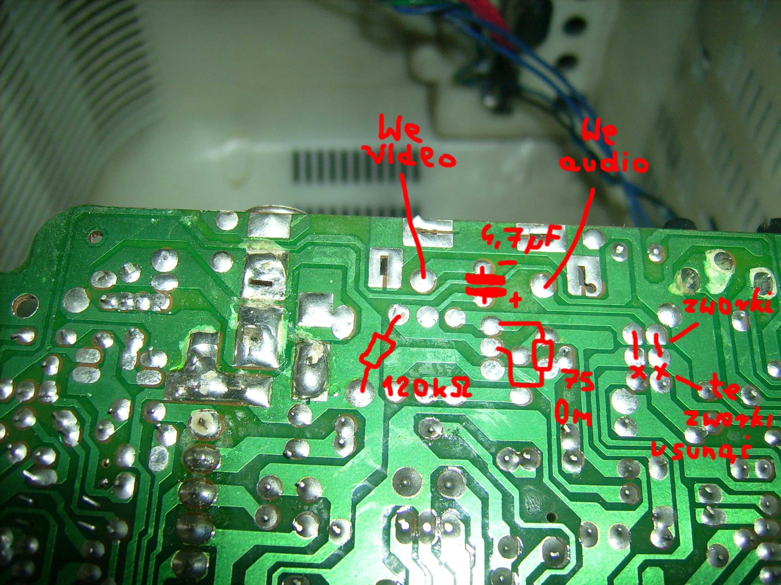

    Witam ! Ostatnio przerabiałem taki TV na monitor z pozytywnym skutkiem. Dołączam schemat - poza 2 rezystorami, 1 kondensatorem elektrolitycznym i 2 zworkami (lub przełącznikiem), nie trzeba nic więcej dodawać.

    Da się zrobić, ale trzeba wmontować przełącznik 2-sekcyjny 6-pinowy w miejscu na rysunku gdzie są zworki, które trzeba usunąć. Jeśli nie znalazłoby się przełącznika do wlutowania o takim rozstawie pinów to zastosować inny (np. mały ISOSTAT) i 6 przewodami się podlutować w to miejsce a sam przelącznik dać w inne miejsce. Można też wlutować gotowe gniazda chinch video i audio bo jest tam na nie miejsce na płycie drukowanej. Są też zaślepione otwory na tylnej ściance obudowy TV na te gniazda i przycisk przełącznika. Ewentualnie można je wywiercić - ja tak właśnie zrobiłem w swoim TV i jest to wygodne. Bo w niektórych wersjach tego TV jest funkcja monitora - wtedy są wlutuwane fabrycznie te 2 gniazda chinch i przełącznik, którym przełącza się funkcje: TV analogowy lub monitor.

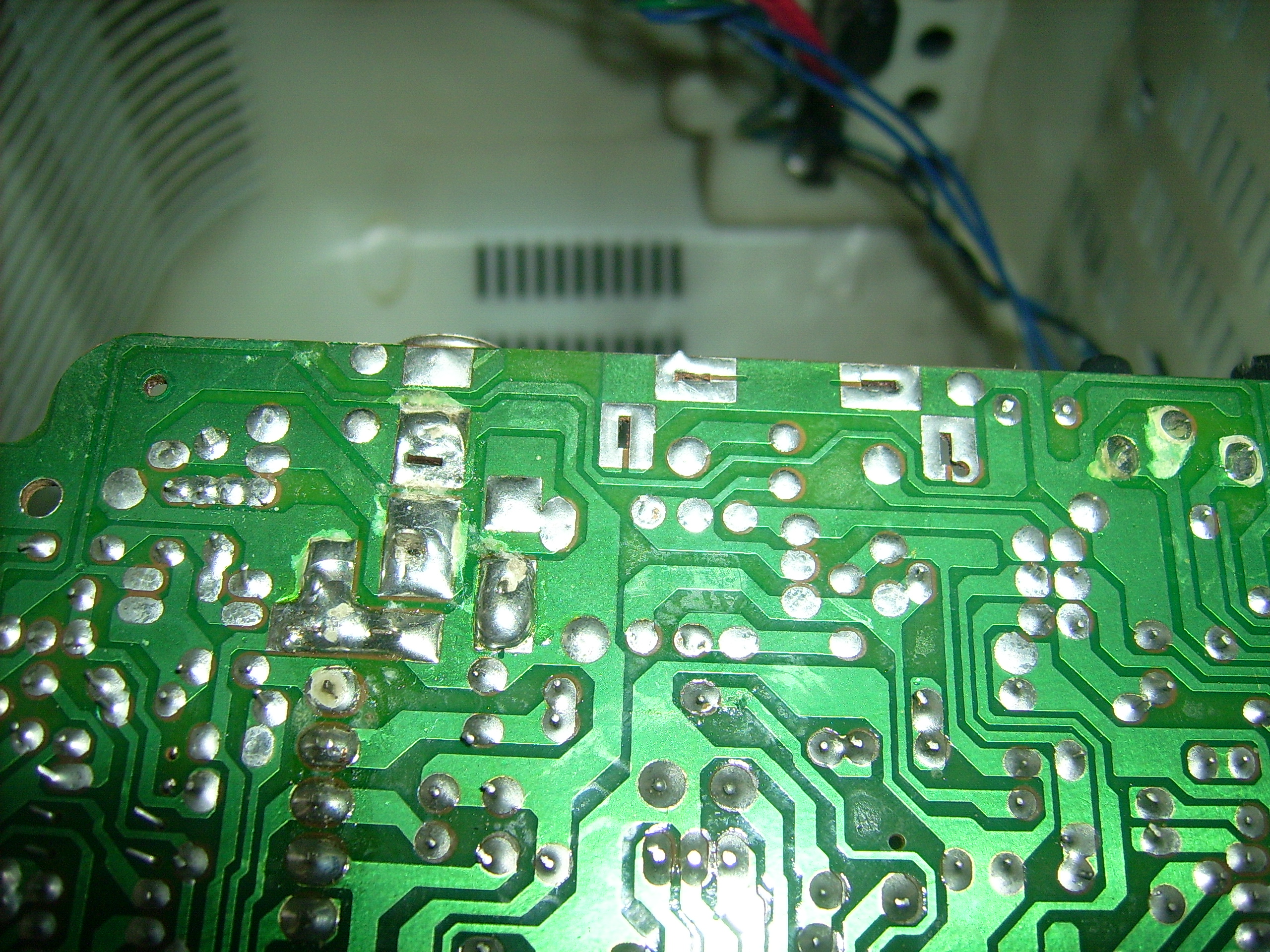

    A jak podłączyć gniazdo RCA?
    Środek do A lub V a to na zewnątrz do masy czy jak?
    Jestem początkujący, więc proszę o wyrozumiałość.
  • #18 19916210
    abik
    Posty: 309
    Ocena: 31
    RCA tak jak i chinch - masa na obudowę zewnętrzną gniazda a sygnały A i V to środek

    Schemat jest zamieszczony powyżej w tym poście przez kolegę mirex. Poza tymi elementami które wskazałem absolutnie nic więcej nie trzeba dodatkowo montować. Wiem, bo sam przerabiałem taki sam TV na monitor do podglądu do kamery czarno-białej.

    Masa to miejsca gdzie są lutowane styki do gniazd chinch - prostokątne otwory. A co rezystora to wg opisu na zdjęciu płytki drukowanej które tam dałem - dokładnie wszystko widać.

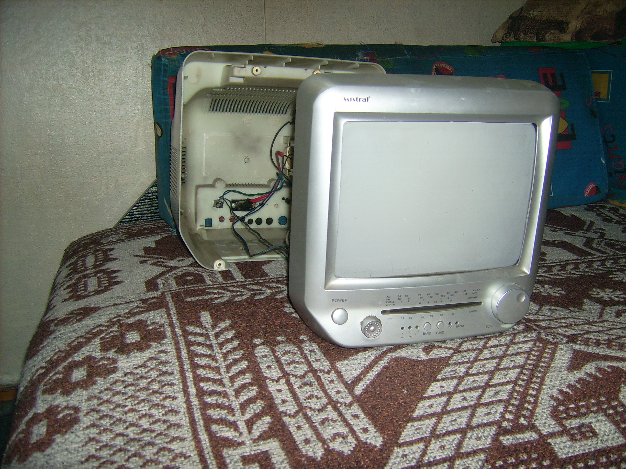

    A jaka ma być wartość potencjometru od kontrastu? Wyłamał się
  • #26 19924089
    abik
    Posty: 309
    Ocena: 31
    Tak to jest jak się nie uważa przy zakładaniu tylnej cześci obudowy by oś potencjometrów weszła w odpowiednie otwory na tylnej ściance. Schemat jest powyżej, trzeba tylko dobrze się przyglądnąć gdzie jest na nim potencjometr oznaczony jako CONT - 2 kOm
