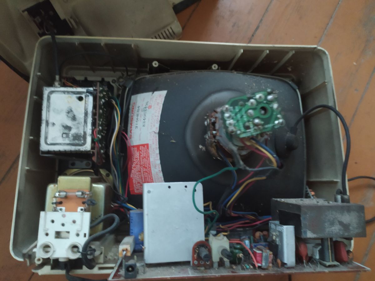

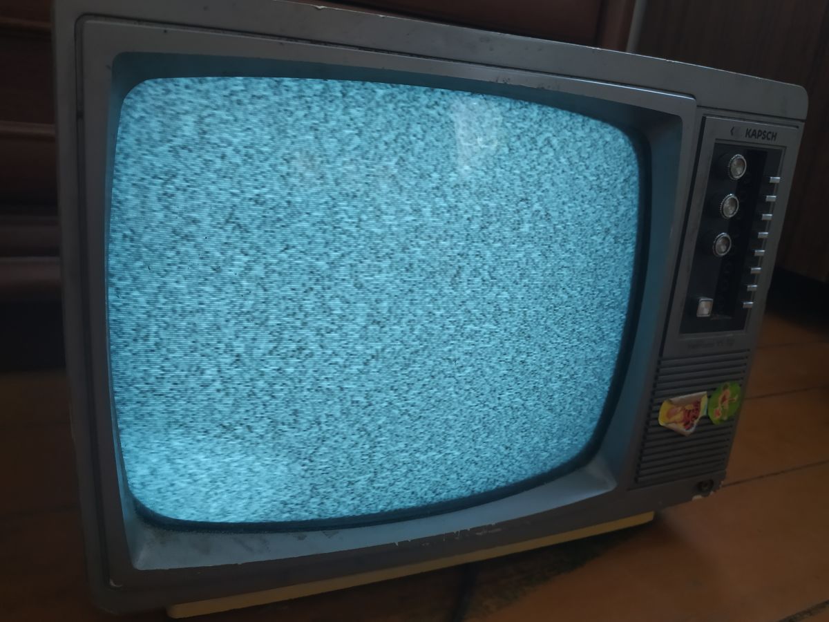

    Cześć,chciałbym dorobić wejście AV do starego telewizora firmy Kapsch Viennastar VS700, czy ktoś mi wytłumaczy albo pomoże jestem świerzakiem w takich sprawach więc proszę o wyrozumiałość.

    Ale jeśli telewizor nie posiada separacji galwanicznej, tj. masa może przy pewnym połączeniu wtyczki być pod pełnym napięciem sieciowym to takiego połączenia nie należy robić bezpośrednio.
    Wtedy wypadałoby zastosować transoptor do zapewnienia separacji galwanicznej.
    Może kolega ostrożnie otworzyć tylną pokrywę, po wcześniejszym odłączeniu napięcia i odczekaniu iluś godzin, co ma za zadanie rozładować wszystkie kondensatory. Tylko niech kolega i tak tam nic nie dotyka.
    Zdjęcia wnętrza oraz płytek drukowanych pomogą ustalić, przynajmniej zgrubnie z czym mamy do czynienia.

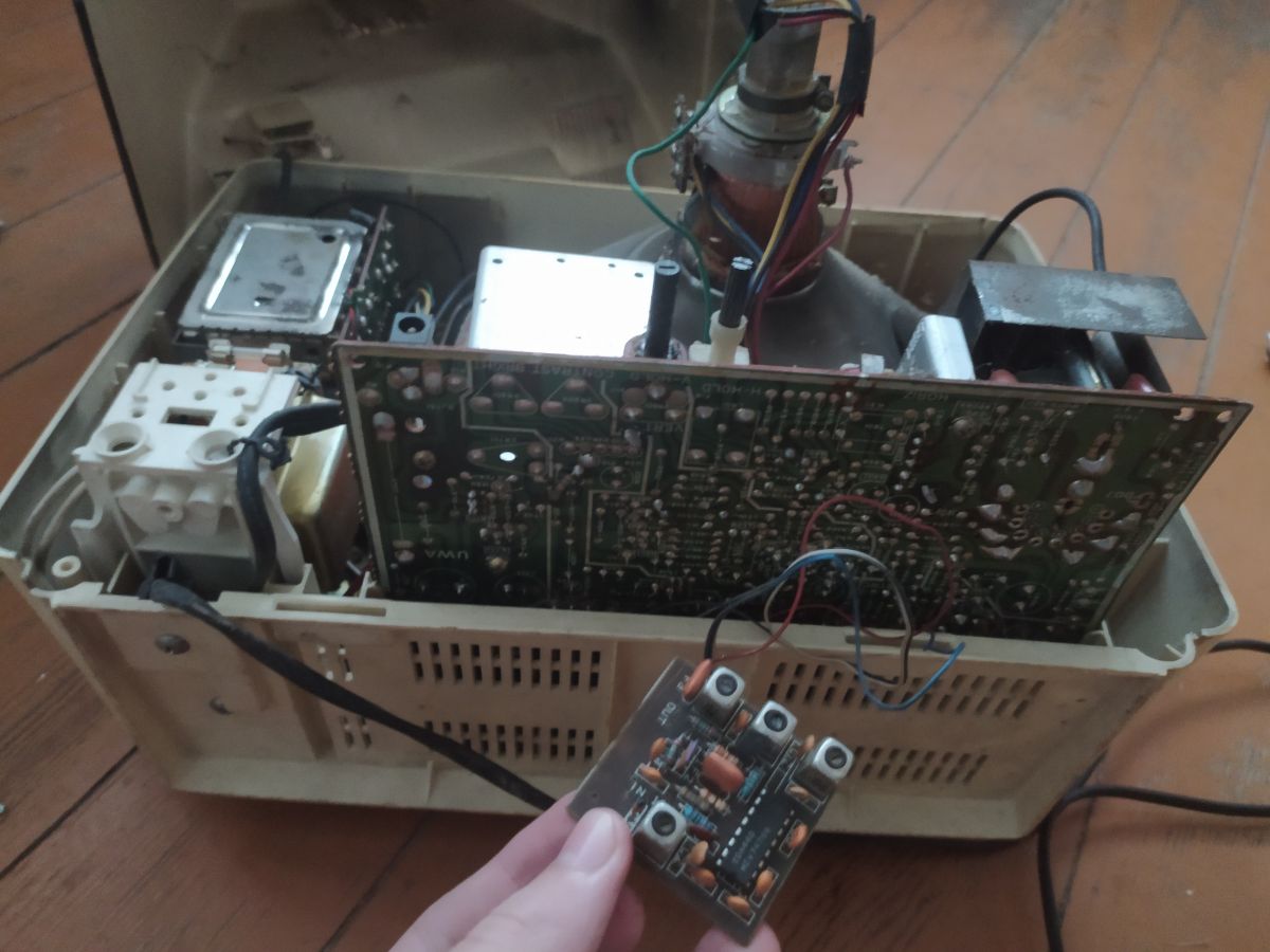

    Ja już go otwierałem i jakoś mi się nic nie stało i dalej działa nie skręcałem go jeszcze to mogę wysłać Jak dodać wejście AV do telewizora Kapsch Viennastar VS700? Jak dodać wejście AV do telewizora Kapsch Viennastar VS700?

    Na zdjęciu jest transformator sieciowy, więc "gorącej masy" nie mamy.
    Do tego na rewersie są podpisy po angielsku, to dobrze.
    Można by spróbować odnaleźć czy są jakieś rzeczy związane z sygnałem video.
    Albo odnaleźć detektor wizji, patrząc na noty katalogowe układów scalonych.
    Potem idąc od detektora odnaleźć wzmacniacz i tam należałoby łączyć sygnał kompozytowy.
    Sygnał audio to mniejszy problem. Starczy zlokalizować potencjometr głośności i tam się wpiąć.

    Normalnie ogląda kolega wszystkie układy scalone i sprawdza w internecie, wpisując w google nazwę układu.
    Szuka kolega układów posiadających dyskryminator FM.
    Większość układów ma po prostu obwód LC lub jakiś filtr ceramiczny podłączony do dwóch nóżek układu.
    Od strony rewersu można szukać podpisów IF (po polsku p.cz, częstotliwość pośrednia), video, amplifier.
    Jak się zlokalizuje dyskryminator to jest to układ detektora.
    Będą dwa takie układy, dyskryminator wizji i fonii.
    Nas interesuje wizja więc szukamy gdzie to idzie.
    Jak do wzmacniacza audio to jest to detektor fonii.
    A ten drugi wtedy musi być od wizji i tam chcemy znaleźć wzmacniacz do którego możemy się wpiąć.

    Ze zdjęć wygląda, że tuner TV w tym OTV to osobny moduł...
