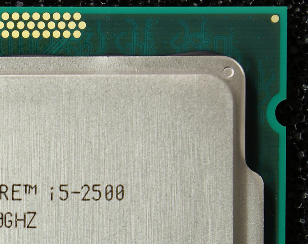

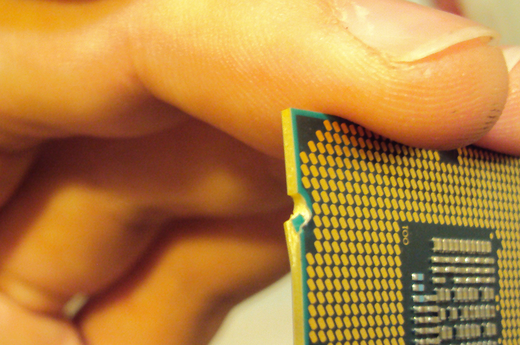

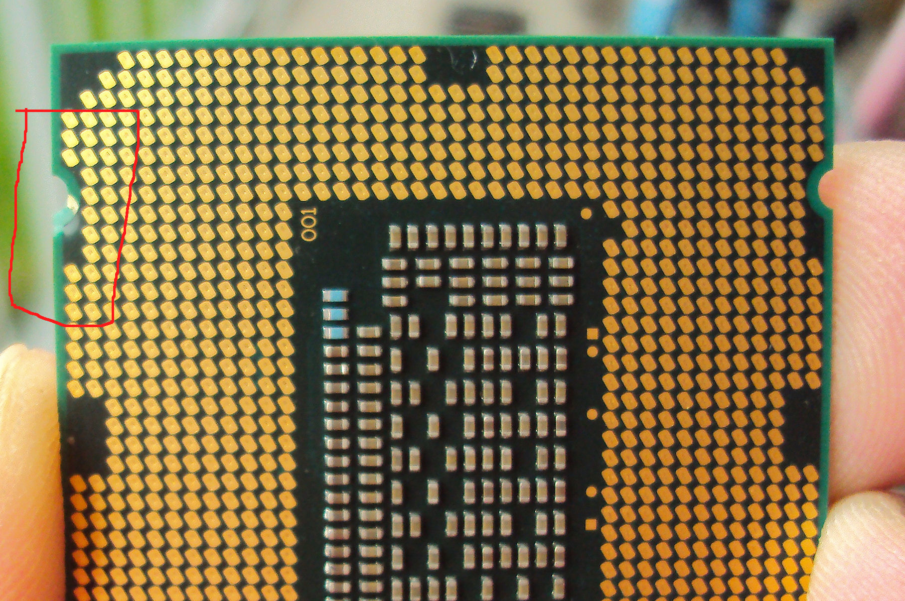

    Witam!

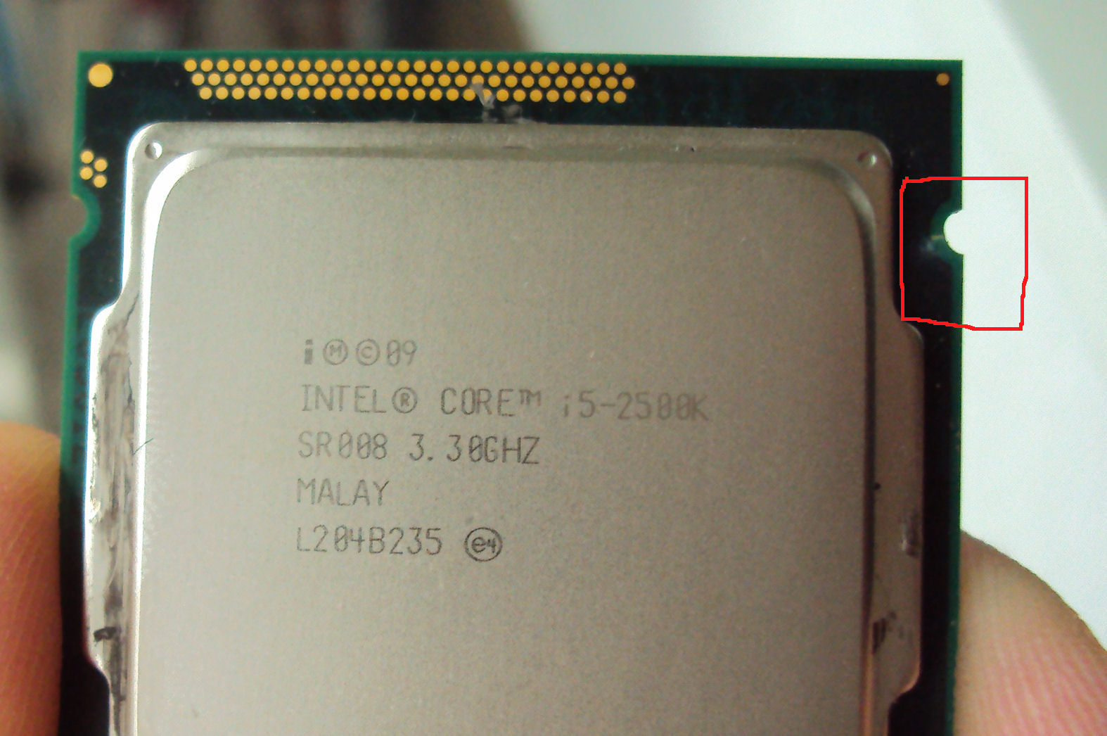

    Mam taki problem, jakiś czas temu zastanawiałem się dlaczego na wielu płytach raz uruchamia się pamięć w trybie dual a raz nie, albo dlaczego po włożeniu kości w sloty A1 lub A2 komputer się nie uruchamia. Problem leży w uszkodzeniu mechanicznym procesora tzn jeden z rowków z boku w procesorze gdzie wchodzi wpust z gniazda socketu na płycie został nieudolnie dopasowany i po zamknięciu gniazda socketu uległ uszkodzeniu (poniżej zdjęcia).
    Teraz moje pytanie jest takie czy jeśli ten procesor (i5 2500K) jest jeszcze na gwarancji sklepowej, można go wysłać do serwisu do sprawdzenia na gwarancji? Czy nie warto? czy jest jakaś szansa że sklep przyjmie to, pomimo wady i uszkodzenia mechanicznego?
    Po drugie czy taka wada, gdzie teoretycznie wg mnie nie są naruszone żadne piny może powodować problemy z komunikacją i obsługą pamięci?
    Czy uważacie, że tego typu uchybienie to tylko sprzedaż za grosze na portalach aukcyjnych i koniec? Czy warto jakoś to naprawić? wymienić na gwarancji?
    Poniżej przedstawiam zdjęcia tego procesora i jeśli jest ktoś, kto zna się na tego typu elektronice prosiłbym o kilka zdań.
    Dzięki!

    Reklamowałem już kilka procesorów uszkodzonych wewnątrz, przegrzanych itd nigdy nie było problemów ale coś takiego reklamować no to już delikatna przesada
    bardzo bardzo wątpliwe
    Ukruszony jest laminat więc to raczej nie "naprawialne".

    No właśnie, chyba tak..zastanawiam się czy można ścisnąć czymś ten odwalający się odłamek czy na razie lepiej nie? bo tak jakby odchodzi od linii prostej tam gdzie jest ten rowek. Może dlatego procesor bardziej "luźno" leży w sockecie, w gnieździe.

    Z tego co widzę to uszkodzenie jest z dala od "kropek" więc jeśli laminat bardzo się nie rozwarstwił to jest szansa że wszystko będzie działać, problemy z pamięciami mogą mieć zupełnie inną przyczynę. Ja bym sprawdził procka w innej płycie z innymi pamięciami bo szkoda.

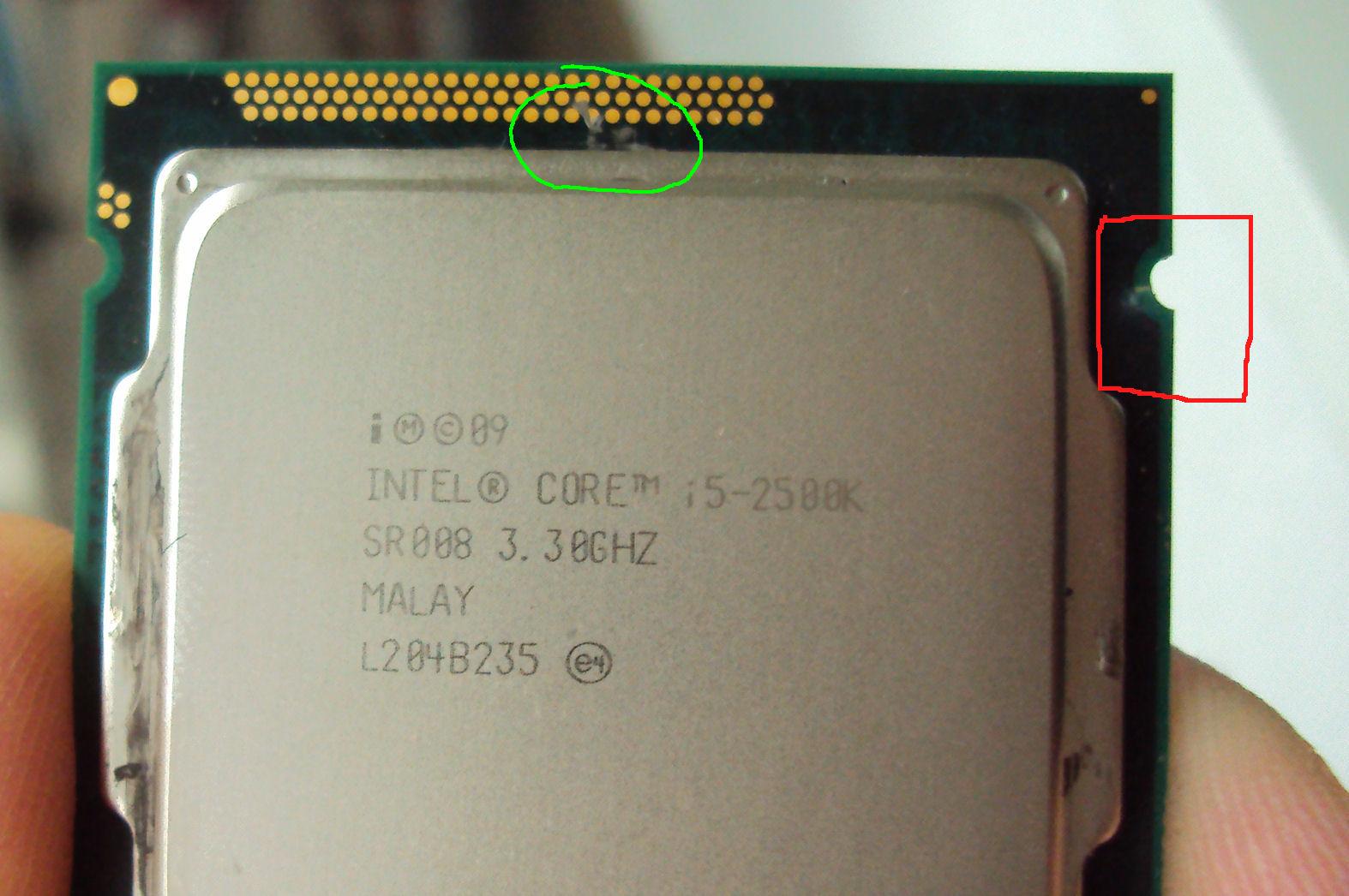

    Czy zawsze działa tylko jeden kanał w kontrolerze pamięci (IMC) procesora, czy losowo - raz działa jeden, a raz obydwa? ;)
    i5 2500K - Uszkodzenie mechaniczne a wada oraz naprawa gwarancyjna
    To się wg. mnie zrobiło po "wierzchniej stronie" bardziej niż w środku, ale na Twoim foto właściwie nic nie widać...
    Za to w inny miejscu nieźle usmarowany pastą (zaznaczyłem na zielono).
    Ta pasta, której używasz na pewno nie przewodzi prądu?
    Procesor na foto masz nieźle "usmarowany" - czy to już po "usterce" tak wysmarowałeś?

    Pastę jaką używam to Zalman STG1, być może po prostu zbyt chaotycznie była rozłożona i się rozlała pod wpływem ciepła, ale czy to może mieć wpływ?
    Jeśli chodzi o działanie pamięci to odbywa się to tak: gdy tylko jakaś kość jest włożona w slot A1 lub A2 - komputer nie uruchamia się.
    Czyli żadna z takich konfiguracji nie może mieć miejsca typu:
    Singiel Channel A1/A2
    Dual Channel A1/B1
    Dual Channel A2/B2
    komputer działa tylko gdy pamięci włożone są w singiel channel B1/B2
    Próbowałem różnych modeli płyt i pamięci -ciągle to samo.
    Sloty A1 i A2 to te pierwsze najbliżej gniazda procesora.
    Ostatecznie mogę przedzwonić do sklepu i dowiedzieć się albo/i przesłać im może ciut lepiej wykonane zdjęcia (niech sami ocenią) czy warto wysyłać czy też nie ma sensu bo i tak tego nie przyjmą...
    Ok, wszytko jasne: uszkodzony/niedziałający cały 1szy kanał kontrolera w tym cpu.
    Nie losowo niedziałający ale na stałe.
    Czyli niezależnie od płyty maksymalna ilość obsługiwanej pamięci spada do 50%.
    Dodatkowo nie działa dual - wg. mnie mała strata, bo w wydajności single/dual różnicy właściwie nie ma.
    Pytanie tylko, czy uszkodzenie nie będzie postępować dalej?
    Np. nie przeniesie się na drugi kanał (IMC)? - śliska sprawa taki procesor dawać na aukcję.
