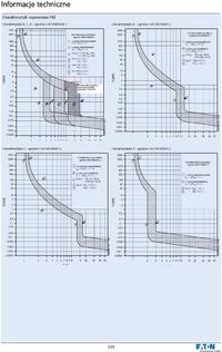

    Szelton dzięki za fajny programik. Według tego programu powinienem dać zabezpieczenie 40A. Pewnie chodzi o topik. Wolałbym zrobić zabezpieczenie przeciwzwarciowe np. na FAZ-C40/3 lub na FAZ-D40/3. Prąd zwarcia powodujący zadziałanie C40 wynosi 400A natomiast w D40=800A dla czasu 0,1s. Ze względu na ochronę przewodu wolałbym dać C40. Zastanawia mnie tylko jak zachowają się te dwa zabezpieczenia dla prądów rozruchowych około 150A. Chodzi mi o to jak przez zabezpieczenie C40 będzie płynąć prąd 150A to po jakim czasie ono zadziała i tak samo dla D40. Według mnie patrząc na charakterystykę tych wyłączników to zadziałają w tym samym czasie tj po około 7s. Może się mylę, jeśli tak to poroszę o sprostowanie.
  • #7 13693568
    Krzysztof Reszka
    Posty: 10574
    Pomógł: 609
    Ocena: 1551
    Na jakie to charakterystyki kolega patrzył C zadziała przy 5xIn w tym czasie około 7 sek, a wyzwalacz D zadziałają po 10x In .
    • Jak dobrać zabezpieczenie do silnika SZJE 66b z prądem 26A i stycznikiem EATON DILM40? eaton_BCD.png (146.07 KB) Musisz być zalogowany, aby pobrać ten załącznik.
  • #8 13693889
    Radek2
    Posty: 165
    Ocena: 5
    Korzystałem z poniższej charakterystyki.

    To może inaczej zadam pytanie. Po jakim czasie przepływający prąd 150A przez zabezpieczenie C40 spowoduje jej zadziałanie, a po jakim czasie ten sam prąd spowoduje zadziałanie D40? Jeszcze jedno pytanie jeżeli zakładam że prąd przepływający przez zabezpieczenie ma wartość 10xIn czyli w moim przypadku będzie to 400A to dla charakterystyki D wyłączy w czasie 0,7 sekundy czy po 3 sekundach?
  • #10 13696135
    kosmos99
    Posty: 4188
    Pomógł: 338
    Ocena: 818
    2-9 sekund
    takim samym jak powyżej.
    Od 0,07 do 3 sekund. Zależy od konkretnego egzemplarza.

    Reasumując - przepływający prąd 150A przez zabezpieczenie nadmiarowo prądowe działa na termik któremu odpowiada charakterystyka przeciążeniowa, nie działa na elektromagnes, któremu odpowiada charakterystyka zwarciowa. Charakterystyki przeciążeniowe są wspólne w pewnym obszarze dla zabezpieczeń B,C i D i dlatego czas wyłączenia dla prądu 150A jest taki sam dla charakt. C i D - w moim przypadku.
    Mam nadzieję, że dobrze odczytuję to z charakterystyki podanej przez producenta?
    Kolego kosmos99 podałeś że od 0,07 do 3 s, a nie powinno być 0,7 - 3s.

    Z charakterystyki dla zabezpieczenia typu D i prądu 10 In wynika, że czas zadziałania może być mniejszy niż 0,1s.
  • #13 13696733
    Radek2
    Posty: 165
    Ocena: 5
    Dla tej charakterystyki to chyba dla prądu 10In czas wyniesie 0,7s anie 0,07s.
  • #14 13699226
    kosmos99
    Posty: 4188
    Pomógł: 338
    Ocena: 818
    Z tej charakterystyki faktycznie tak wynika, z tej która mam ja jest 0,07s czyli któraś jest błędna. Najlepiej korzystać z charakterystyk producenta. Czyli dla Eatona jest 0,7.
  • #15 13700177
    Radek2
    Posty: 165
    Ocena: 5
    To jest dokładnie charakterystyka EATONA i ja pisałem na początku że właśnie chcę wykorzystać zabezpieczenie Eatona FAZ 40D jako zabezpieczenie przeciwzwarciowe do silnika trójfazowego 13kW, In 26A. Pomierzyłem wczoraj prąd rozruchowy tego silnika i wynosi 177A. Czas trwania prądu rozruchowego wynosi około 3-4 sekund. Zastanawiam się czy część przeciążeniowa tego zabezpieczenia nie zadziała w przeciągu tych 3 - 4 sekund i nie będzie mi wybijać tego zabezpieczenia.
