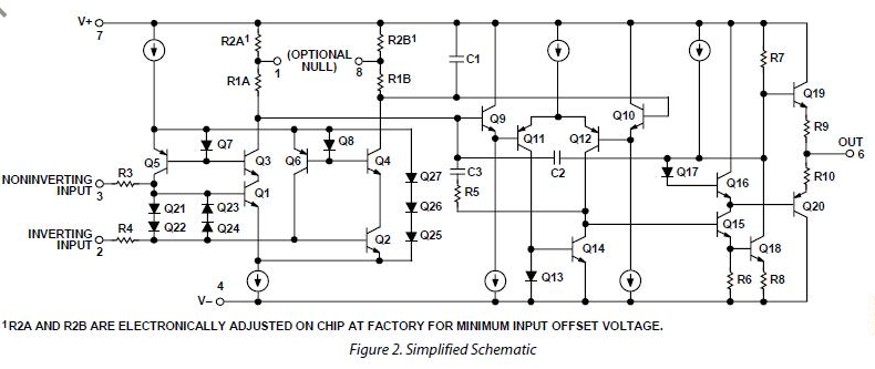

    Witam wszystkich Elektrodowiczów!
    Zbudowałem prosty komparator na 4,08 V (dioda 1N4148 + dioda Zenera na 3,30 V) na wzmacniaczu operacyjnym OP07CP jego wyjście obciążyłem rezystorem 100 kOhm do masy i przez rezystor 10 kOhm steruję tranzystorem NPN BD139-16 w układzie wspólnego emitera (OE). W obwodzie wyjściowym tego tranzystora jest przekaźnik RELPOL RM84-2012-25-1005-01. Na wejściu komparatora mam podpięty potencjometr, który zadaję napięcie od 0 V (GND) do 9 V. Gdy Napięcie przekroczy 4,08 V, to przekaźnik ma przełączyć styki. Problem w tym, że gdy zbliżam się potencjometrem do wartości 4,08 V to przekaźnik zaczyna klepać z dość dużą częstotliwością co powoduje że układ przestaje poprawnie działać - załącza i wyłącza odwód wyjściowy przekaźnika.... :(.
    Jak na to zjawisko zaradzić?
    Z góry dziękuję za udział w temacie i pomoc!

    Musisz zastosować w układzie histerezę. Jak się to robi -podejrzyj w schematach prostych termostatów.

    Wzmacniacz OP07CP jest układem który daje pełne możliwości przy zasilaniu symetrycznym dwoma napięciami +V;-V; 0-GND (rys):
    Klepiący przekaźnik RELPOL RM84-2012-25-1005-01 na komparatorze na OP07CP
    Podaj dokładniej Twój sposób zasilania, bo jeśli korzystasz np. z jednego żródła ("+" pin7, "-" pin4) i tworzysz dzielnikiem dwa napięcia i sztucznie 0 (często niesymetrycznie), aplikacja OP07CP w takim przypadku oznacza dodatkowe ograniczenia zakresu napięć stosowanych na wejściach inwersującym (pin2) i nieinwersującym (pin3).
    W obu przypadkach należy zadbać o właściwą filtrację napięć zasilających (kondensatory wpięte bezpośrednio do wyprowadzeń +V; -V tzn. jak najbliżej pin7 i pin4).

    Intuicja podpowiada mi właśnie, że brakuje kondensatorów... tylko gdzie?
    trymer01 napisał:
    Jakie zasilanie?
    0. zasilacz laboratoryjny - 24,0 V (ograniczenie prądowe na 0,5 A),
    1. kondensator elektrolityczny 2,2 uF/50 V,
    2. kondensator ceramiczny 470 nF/100 V,
    3. stabilizator liniowy L7812CV ST,
    4. kondensator ceramiczny 100 nF/100 V,
    i dalej na układ.
    trymer01 napisał:
    Ukłąd nieprawidłowy, bo OP07 nie zejdzie z Uwy do zera, min. wartość Uwy to ok. 2V ponad ujemną szynę zasilania, jeśli masz zasilanie niesymetryczne to Uwy=+2V i tranzystor nigdy nie będzie całkiem zatkany.
    Trzebaby zastosować wzmacniacz operacyjny typu rail-to-rail...
    andrzej55 napisał:
    Podaj dokładniej Twój sposób zasilania, bo jeśli korzystasz...
    Andrzeju, odpowiedź jak wyżej.
