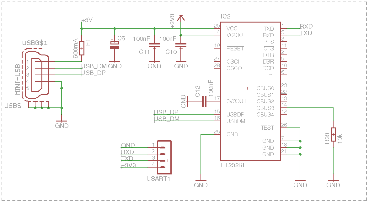

Zbudowałem urządzenie na popularnym układzie FT232RL, jego schemat:
FT232 zasilany z USB (VCC=5V) natomiast VCCIO zasilany z regulatora 3v3 na płycie urządzenia (zasilanie z akumulatora). Czyli dochodziło do przypadku, gdy VCC nie był zasilany a VCCIO był zasilany napięciem 3.3V.
Pin RESET wg dokumentacji może wisieć więc nie podłączyłem go.
Pin CBUS3 (PWREN#) tak na prawdę podłączony jest do 3v3 przez rezystor 10k (na schemacie był błąd).
Czy taka konfiguracja układu mogła powodować grzanie się tego scalaka? Do tego układ działał w kratkę, czasami pracował poprawnie a czasami komputer zgłaszał awarię.
Być może miałem to wątpliwe szczęście u uszkodziłem układ poprzez ESD choć to raczej mi się bardzo sporadycznie zdarza więc w to nie wierzę.
Generalnie DS pisze (tabela 3.9, str 10):
Chciałem uniknąć sytuacji, że podczas ładowania akumulatora i wyłączonym procesorze (STM32F103RBT6) będą zasilanie linie od USART'u przez właśnie układ FTDI...
