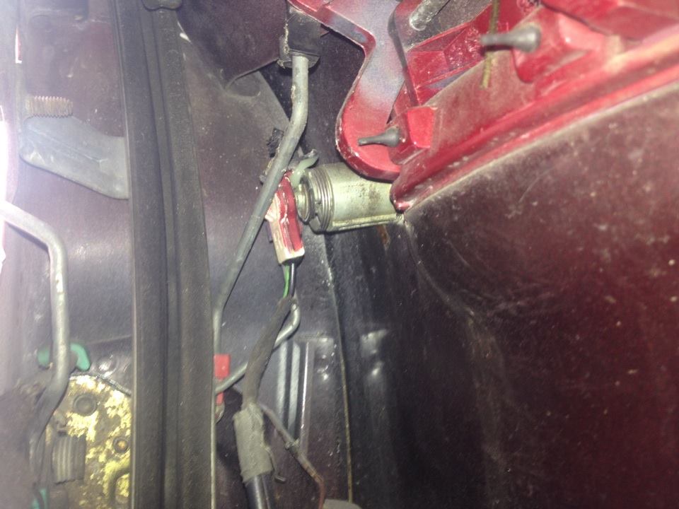

    Mam problem z autkiem, kupiłem je niestety z defektem polegającym na :
    Jest centralny zamek z czymś Ala alarm firmy silicon(nie mogę znaleźć centralki) ale piloty są Silicon,
    Drzwi otwierają się kluczykiem przekręcam w prawo centralka otwiera wszystko, przekręcam w lewo zamyka wszystko, jednak sam zamek drzwi działa w odwrotnym kierunku w lewo otwiera a w prawo zamyka się. Działa to na zasadzie takiej, ze na wkładke zamka zakończoną takim małym trójkącikiem nałożony jest jakiś przekaźnik, stycznik nie wiem jak to nazwać który mogę swobodnie zdjąć. Jest to mały plasticzek z małym trójkątem, którym można kręcić aby otwierać centralny. Niestety na tym przekaźniku jest napisane, że jest on od prawych drzwi(oznaczenie R-right brak innych oznaczeń.) a jest zamontowany w lewe. Wychodza z niego 2 przewody zielony i czarny. Z mojego rozumowania wynika, że jak utne przewody i zamienie je ze sobą to powinno działać w drugą stronę i otwierać drzwi normalnie. Szukałem również takiego stycznika po sklepach ale mówili mi że nie montuje się takiego czegoś w centralnych zamkach.
    Na elemencie w załączniku jest owy przekaźnik, stycznik.
    Co mogę zrobić, ciąć?

    Kolego z tego co opisujesz to zamek może sterować centralnym masami tak mi się wydaje ,Ale to zdjęcie nie pokazuje tego urządzenia daj inne zdjęcia z innej strony.

    To co zdejmujesz to kostka w środku wkładki są mikro styki.

    Trzeba sprawdzić czy tam na tych przewodach jest masa na zmianę raz na jednym raz na drugim to wtedy można zamienić ,choć może byc inaczej trzeba sprawdzić jak jest sterowany zamek centralny jakimi sygnałami.

    Auto nie miało kierownicy po prawo. Komuś wcześniej uszkodził się mikrostyk i zabrał z prawych drzwi(tam brakuje). Przekaźnik jest wklejony na wkładkę drzwi(a wyglądał jakby swobodnie wisiał, kurde) co do centralki próbowałem po kablu iść do celu, ale w wiązce kabli w drzwiach ginie trop. Do dyspozycji mam jedynie podstawowe narzędzia typu multimetr, nim mam sprawdzić te przewody czy jakoś inaczej? Piloty mi nie działają i w sumie to chciałem kupić nową centralkę centralnego bo siłowniki są to nic nie musiałbym zmieniać, ale jest problem bo nie wiem co zrobić z tymi niby przekaźnikami z nową centralką nie dotrą mi te ala przekaźniki bo same centralki widzę. W ogóle to dziwny ten zamek, piloty są silicon a oni alarmy produkują jakim cudem to miało działać z centralnym. Sterowanie zamontowane na bębenek zamiast na zamek.
    W zamku jest nawet wejście na kostke jak na 1 zdjęciu lecz nie wiem do czego(z portalu aukcyjnego) na moim zdjęciu też widać, że jest.
    Najlepszym rozwiązaniem byłoby, gdybym mógł gdzieś kupić taki mikrostyk ale lewy.
    Dodam jeszcze, że jest to fabryczny centralny zamek z przyciskiem do zamykania i otwierania w środku kabiny.
    Z góry dziękuję.
