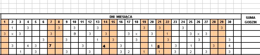

    Mam problem ze złożeniem formuły w Exel. Potrzebuję Excel - Jak zliczyć godziny z zakresu miesiąca za pomocą formuły?
    Oznaczenia 1 = 12
    2= 12
    3=24
    4=14
    5=17
    7 = 8
    Potrzebuję napisać formułę w jednym polu tak aby zliczało mi godziny z zakresu całego miesiąca. Bardzo proszę o pomoc.

    Chodzi o to że w kilku punktach mogę to zliczyć np licz.ile(zakres);1 w następnym adresie 2 itp. bo tak robiłem i na koniec (12*A2+14*A3) a chciałbym to wszystko wpisać w jednej kolumnie i mam problem z połączeniem tych formuł w 1. Dawno nie pracowałem w Exel'u i trochę "zardzewiałem"

    To co zrobiłeś w paru komórkach wrzuć w jedną np.:
    =LICZ.JEŻELI(zakres;1)*12+LICZ.JEŻELI(zakres;2)*12+LICZ.JEŻELI(zakres;3)*24+LICZ.JEŻELI(zakres;4)*14+LICZ.JEŻELI(zakres;5)*17+LICZ.JEŻELI(zakres;7)*8
    Choć wykorzystanie funkcji tablicowych (przykład kolegi cbrmana) też wydaje się być bardzo ciekawym.
    Na marginesie
    Zaznaczam że nie ma kodu "6" więc funkcje tablicową trzeba by było poszerzyć o 0 dla 6 wyboru, czyli między 17;8 wstawić 0, czyli 17;0;8

    Formułę Marka też można zapisać z użyciem stałych tablicowych:
    Kod: Text
    Zaloguj się, aby zobaczyć kod
    Będzie nieco krócej i nawet nie trzeba tego zatwierdzać tablicowo, wystarczy sam Enter.
