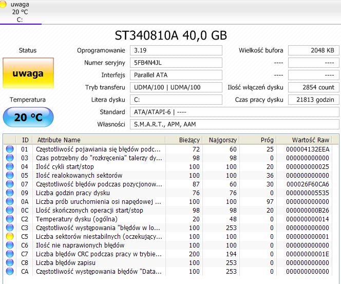

    360P na youtube powinno płynnie się odtwarzać jeżeli w tle nie masz otworzonych innych zakładek i programów.
    Daj jeszcze zrzut ekranowy z Crystal Disc Info.

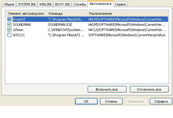

    Ile programów masz w autostarcie? wrzuć zrzut ekranowy z msconfig zakładki uruchamianie.

    Dysk jest szmelc
    Jak poprawić płynność YouTube na starym PC z Celeron 2400 MHz i Radeon 9200?
    W autostarcie pusto

    ak6 napisał:
    W autostarcie pusto
    A listę procesów można prosić?
    EDIT:
    SOUNDMAN.EXE w uruchamianiu można wyłączyć, zamiast tego dać na pulpit skrót do exe`ca, który jest w WINDOWS\ .
    ak6 napisał:
    Dysk jest szmelc
    Temu jednmu "sektoru" (C5) należy się remap, bo komp dojedzie na miejsce i system z dnia na dzień padnie.

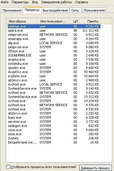

    Lista procesów:

  • #14 13707728
    safbot1st
    Posty: 21951
    Pomógł: 2719
    Ocena: 1583
    Widzę coś dziwnego systemkservice.exe co to jest?
    Ubiłbym to ;D
    Poza tym sporo svhost - na pewno nie potrzeba aż tyle. :D
    4 sztuki spokojnie wystarczą ;)
    A cholera wie co siedzi w tym ruskim systemie :) ... Ubiłem... system na razie nie umarł :)

    Zastanawiam się czy tego dysku nie wymienić. Leży jeszcze jakiś w szufladzie. Wolałbym, żeby nie padł zaraz po oddaniu komputera... Jak myślicie?

    Pierwsze co trzeba zrobić to wykonać zerowanie dysku twardego, żeby pozbyć się tego niestabilnego sektora. Z tym sektorem system na pewno ci pracuje dużo wolniej. Po zerowaniu oczywiście trzeba wgrać na nowo wszystko bo to kasuje wszystkie dane z dysku.
    Zasilacz, który posiadasz może powodować uszkodzenie dysku więc z nim to loteria.
    Jeżeli jest sprawny to tak, zamiast zerować ten uszkodzony.
